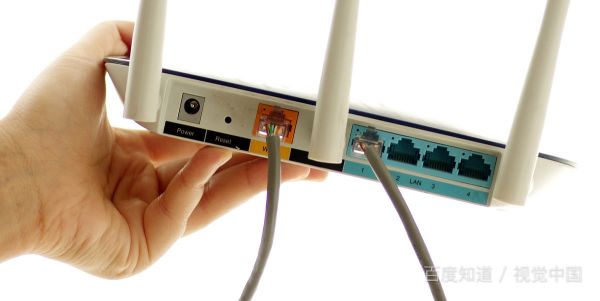

这个路由器如果是二手的首先需要恢复出厂设置,路由器后面有一个小孔按住不放一会路由器上面的灯一闪一闪就行了。
路由器大家已经不陌生了,我们在家里安装宽带网络的时候,都会安装路由器。
一般我们在安装宽带的时候宽带公司的技术人员会帮我们设置路由器,如果路由器故障了我们要更换路由器就需要我们自己进行设置了。
首先我们接通路由器的电源,用网线一头插在路由器的LAN上,一头插在电脑上。
这时我们打开电脑,进入计算机页面,在地址栏输入路由器的管理地址,这个地址一般在路由器的标签说明上都有。
输入完成地址后,点击回车键,进入路由器的登录页面,在登录页面输入用户密码即可。
下面进入路由器的主页面,我们发现路由器提示现在没有连接到互联网。
这时候我们要检查路由器的WAN的网线有没有插好,如果网线已经插好了,我们就要进入路由器的设置页面,查看路由器是否已经设置好。
