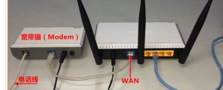

1、需要按照正确的方法连接光猫和路由器,下图是连接光猫和路由器的正确方式,请大家做一下参考。

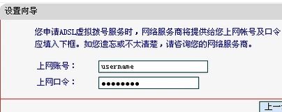

这里示例中演示的是一般家庭宽带用户所采用的PPPoE的上网方式,点击“下一步”后出现如下画面。
填写ISP给我们提供的宽带用户名和密码。

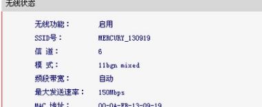

5、单击“下一步”后,会出现无线设置界面。

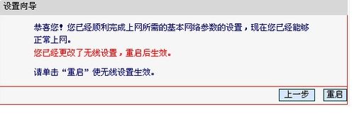

6、单击“下一步”后,会出现设置向导完成界面。
点击“重启”后即可完成路由器设置。
