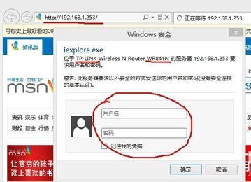

先设置路由器2,连上电脑,输入管理ip地址,进入后台。

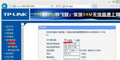

进入DHCP菜单,手动关闭DHCP功能,保存成功,重启路由器待用。

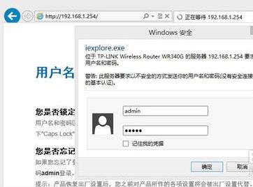

输入路由器1的管理IP,登录进入后台。

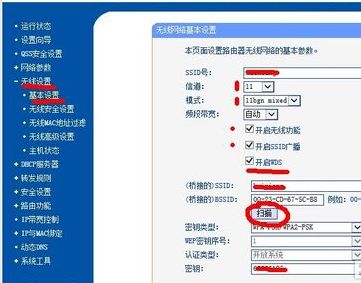

进入到无限设置中,路由器1所有的设置 一定 要保证和路由器2的设置一摸一样,最后勾选“开启WDS”,输入要桥接的无限路由器的SSID和BSSID(mac地址)。

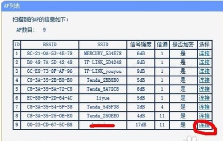

如果不知道,就点击“搜索”,扫描附近信号,选择刚刚配置好的路由器2的名字,点击“连接”, SSID和BSSID就会自动导入了。
最后,保存设置,重启路由器1, 无线中继就配置成功了。

3将第二个路由器的lan地址改变 总之不能有两个1吧这个你懂的在这里举例为192.168.1.11(尽量不要与主路由器中dhpc协议分配的地址所重复、尽量不要与常用的监控系统、网口打印机、等等支持互联网功能的设备地址所重复)然后后关闭第二过路由器的dhpc协议 到这里建议重启。

5进入路由器2后在无线设置中 开启wds 功能 wds工能中一般会有几个项 频段 mac地址 ssid名 还有网络秘钥 网络秘钥就是要连接的那个路由器1的无线网络接入密码(建议使用tplink 水星等国产路由器在这一步骤中会显的很简单在当今路由器中有个扫描功能不仅仅能免去填写ssid 和mac 而且还能看得出信号强度 这要换了d link 的一般路由器那就得借助第三方软件了)如果是比较新的 tplink 水星的也许还有腾达 就可以先扫描然后点击那个需要桥接的名字后更改与路由1同样的频段输入网络秘钥后重启就可以用了、
