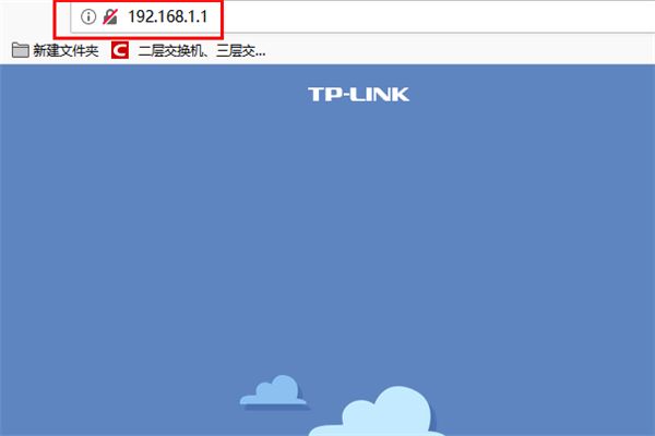

1、打开浏览器,登录TP-LINK路由器默认管理地址192.168.1.1,若自己修改过,则输入修改后的地址,如图所示:

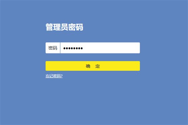

2、输入地址后,按下回车键,在登陆了界面输入自己设置的密码,点击确定。

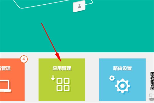

3、页面跳转至路由器首页,点击下方的【应用管理】。

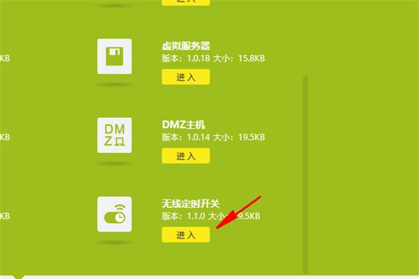

4、在右侧列表应用中,找到“无线定时开关”,点击进去。

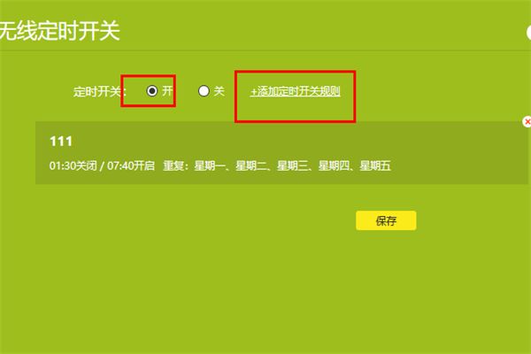

5、勾上定时开关中的“开”,点击“添加定时开关规则”。

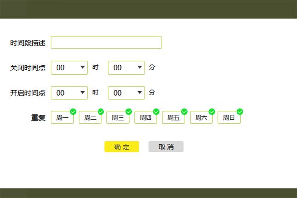

6、填好里面需要自动关闭无线的时间段,确定,回到上一级界面保存即可生效。
