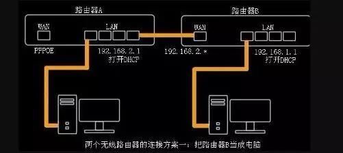

先将第一个路由器设置完成并可以上网,再对第二个路由器进行设置。
将第一个路由器的LAN口与第二个路由器的WAN口连接,在对第二个路由器进行设置时,需要将其IP地址修改为不同于第一个路由器的IP地址就可以上网了。

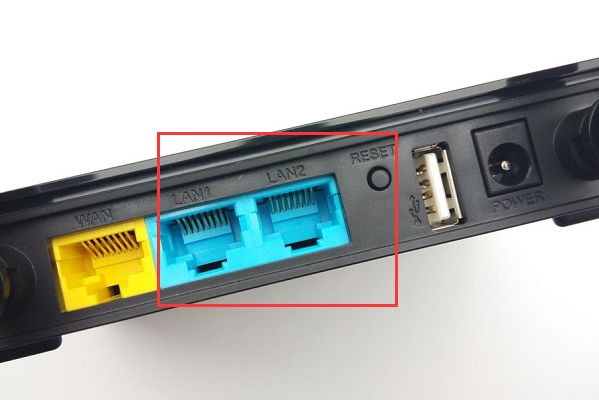

1、将第一个路由器通电并连接网络设备上的设备或者网线,将该路由器LAN口与电脑进行连接。

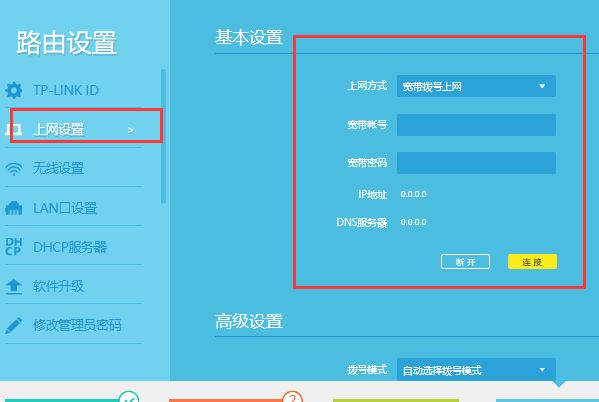

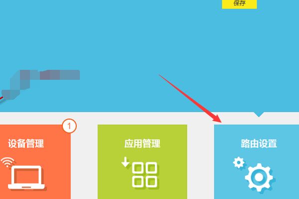

3、进入到路由器后台以后点击路由设置。
4、在出现的路由器设置界面中点击上网设置,选择如宽带拨号上网,输入对应的上网账号和密码点击保存按钮。

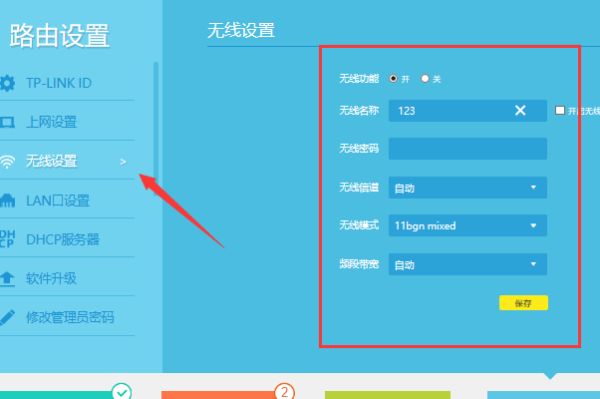

5、此时再点击无线设置,勾选开启无线功能。
输入无线名称和密码点击保存。

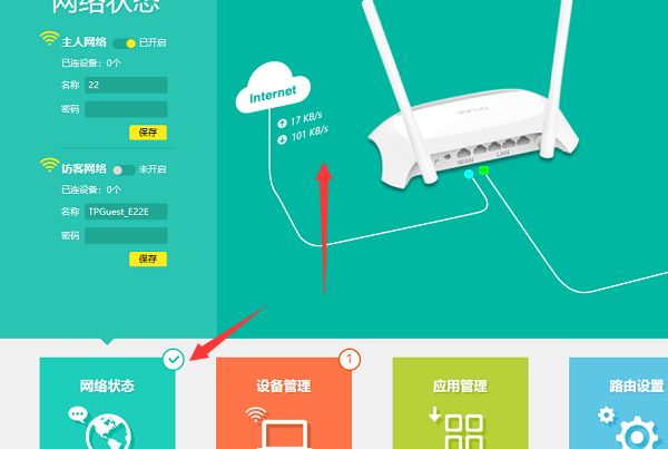

6、这时点击路由器后台的网络状态就可以看到已经有互联网数据了,可以正常上网,即完成第一个路由器的设置了。

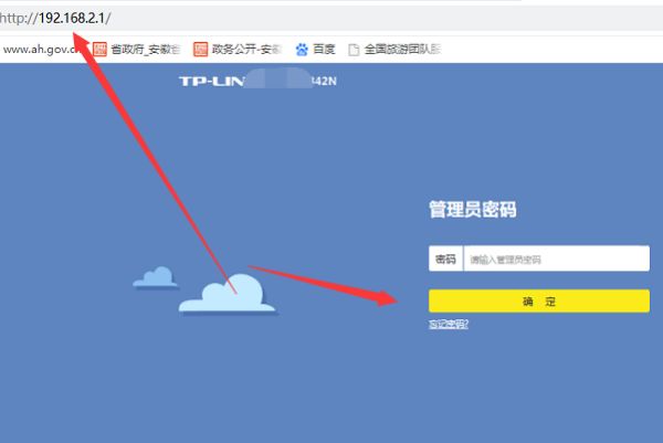

7、断开该路由器与电脑的连接,将第二个路由器的LAN口与电脑进行连接。
8、在浏览器地址栏中输入其登录IP地址和密码登录。

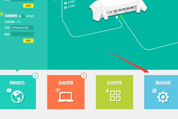

9、进入该路由器后台以后点击路由设置。

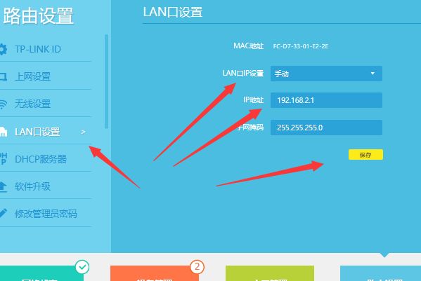

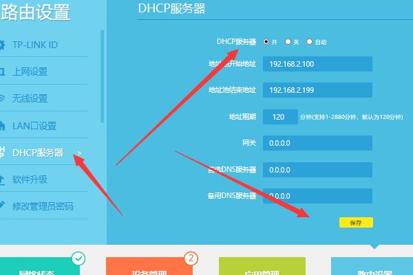

12、再点击LAN口设置,选择LAN口的IP地址为手动。
输入不同于第一个路由器的登录IP地址以后点击保存按钮。
13、再点击DHCP服务器,勾选开启DHCP功能并保存。

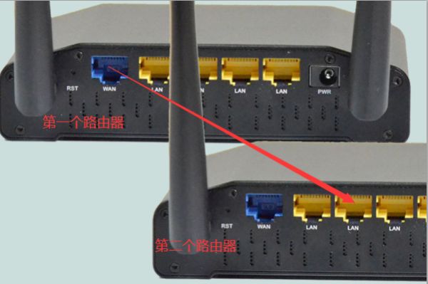

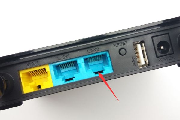

14、此时使用网线将第二个路由器的WAN口与第一个路由器的LAN口进行连接。

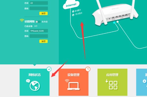

15、在电脑上点击第二个路由器后台的网络状态就可以看到已经连接上了第一个路由器且有网络数据可以正常上网了。

步骤一:点击【网络参数】→【LAN口设置】
修改IP地址:假如主路由器是192.168.1.1,副路由器可以修改为192.168.2.1或者192.168.3.1以此类推,只要不跟主路由器是一个网段就可以了。
修改完成后路由器会自动重启。
如没有无线功能的 插上线就可以上网了。
步骤二:点击【无线设置】→【无线网安全设置】
加密方式选择:WPA-PSK/WPA2-PSK
无线密码:PSK密码:设置后记住,这就是Wifi登录密码
设置完点击保存,重启。
步骤三:路由器连线
主路由器LAN口插一根网线连接到副路由器的WAN口。
