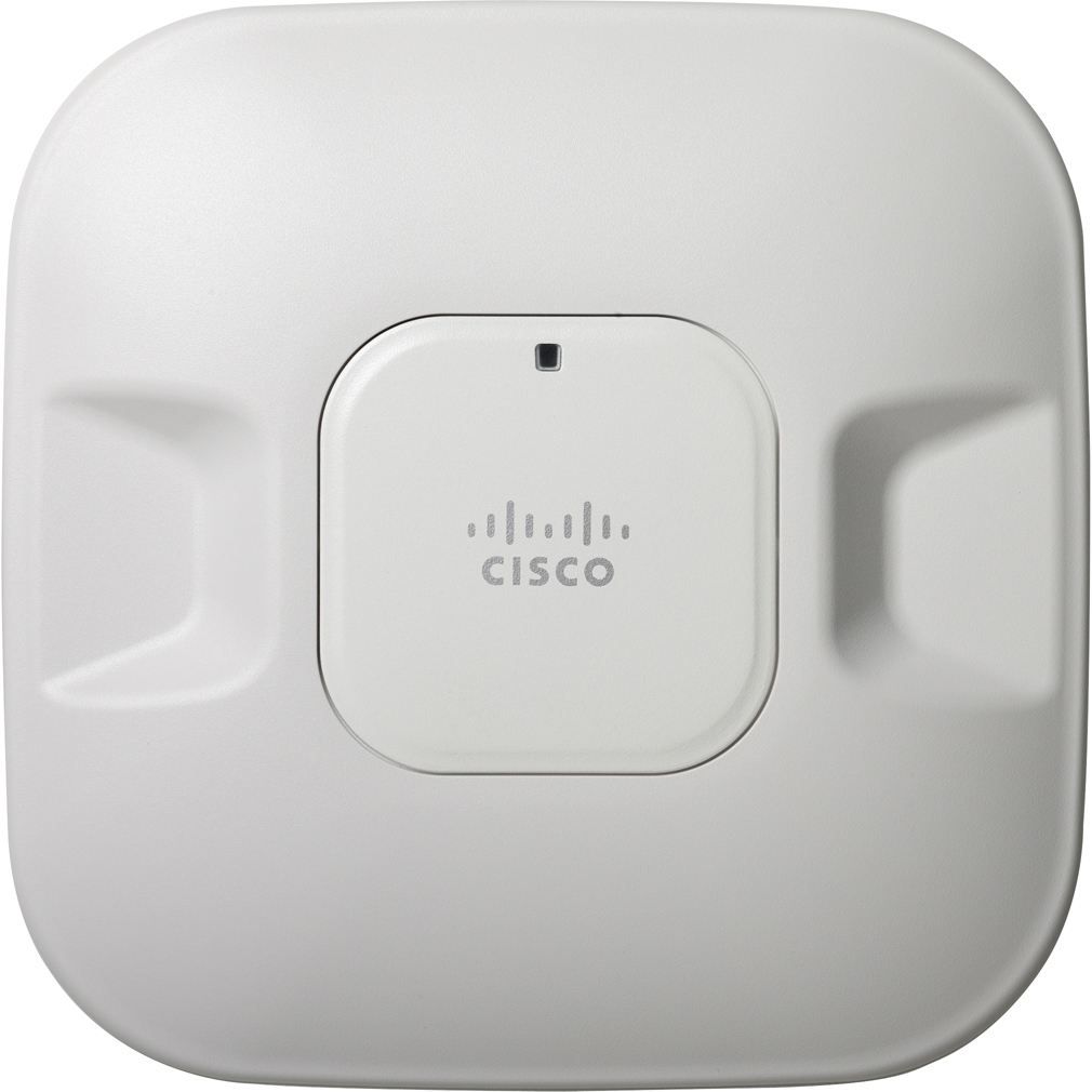

在这种情况下,无线AP开始盛行,但无线AP只是增加了一个接入点,并不能与原有无线信号无缝切换,在切换时会存在卡顿的现象,平时使用可能不会觉得有问题,但是在看视频、视频聊天等情况时,卡顿会大大影响体验。

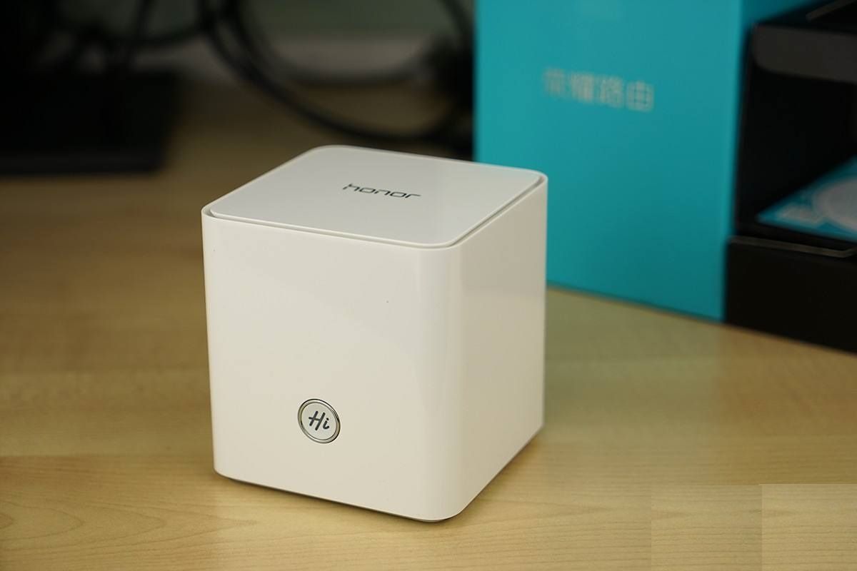

企业级的无线路由器+企业级的无线AP是能解决这个问题,但是高昂的价格、硕大的体积也都在阻止前人们去选购。在这样的情况下,从多路由器厂家推出了“子母路由”的概念,母路由负责客厅等大部分区域的无线信号覆盖,子路由即插即用,可自动下载母路由的无线配置,无需用户再配置,统一家庭内无线信号名称和密码,即使后续母路由修改无线信号名称和密码,子路由也均能自动同步。但实际上“子母路由”也是类似于“WDS无线桥接”的方式,我们可以通过两台支技WDS无线桥接的路由器来实现同样的功能。

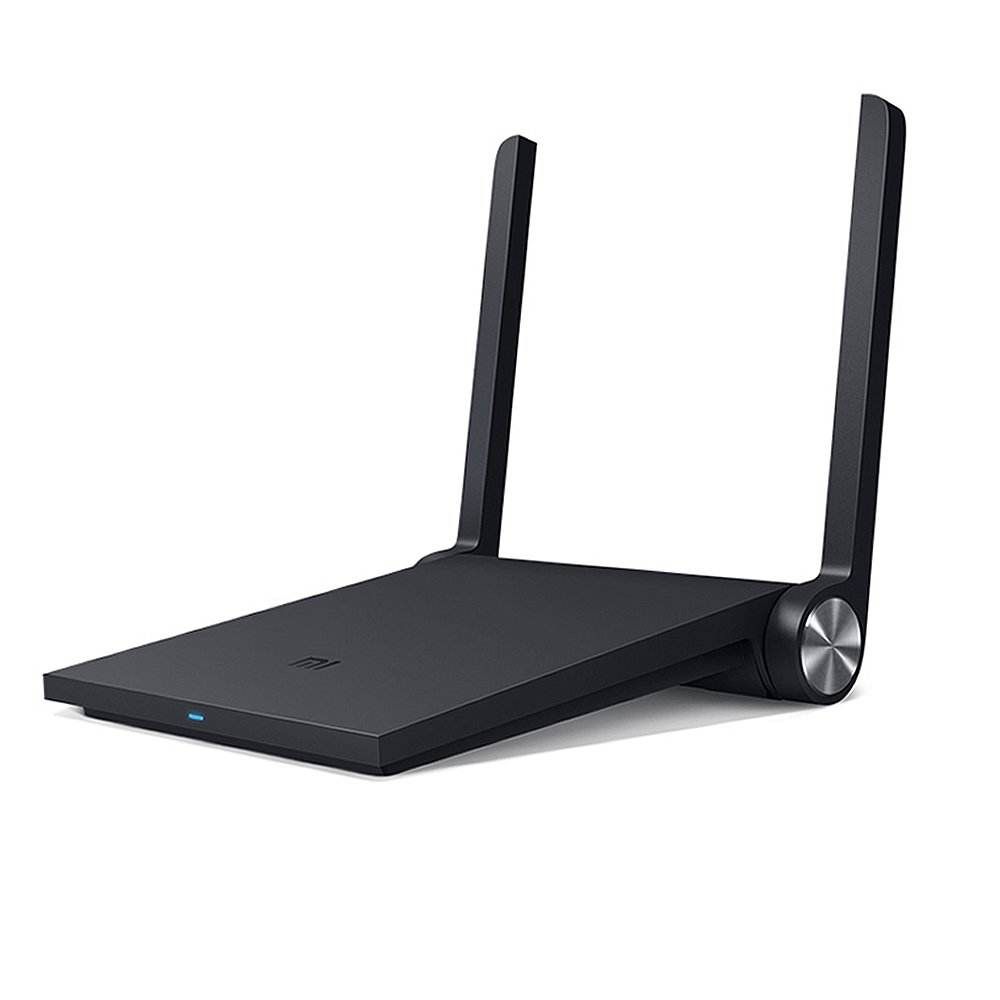

我们先配置好主路由器A,使其能够正常访问互联网。我们在路由器A的无线信号覆盖范围内接通从路由B的电源。登录路由B的配置界面,将其IP地址修改为和主路由A同一网段但不重复的IP地址。将路由B的上网方式修改为无线中继,并连接主路由A的WIFI信号和密码,保存后即可。
需要注意的是,桥接后的路由器的无线网络在速度上会有一定的下降,但一般并不会影响日常的使用,毕竟没有免费的午餐。另外收到其他维修同行的一台主路由器只能桥接收到其他维修同行的一台路由器,即如果存在路由C的话,路由C只能和路由B桥接而不能和路由A桥接。
