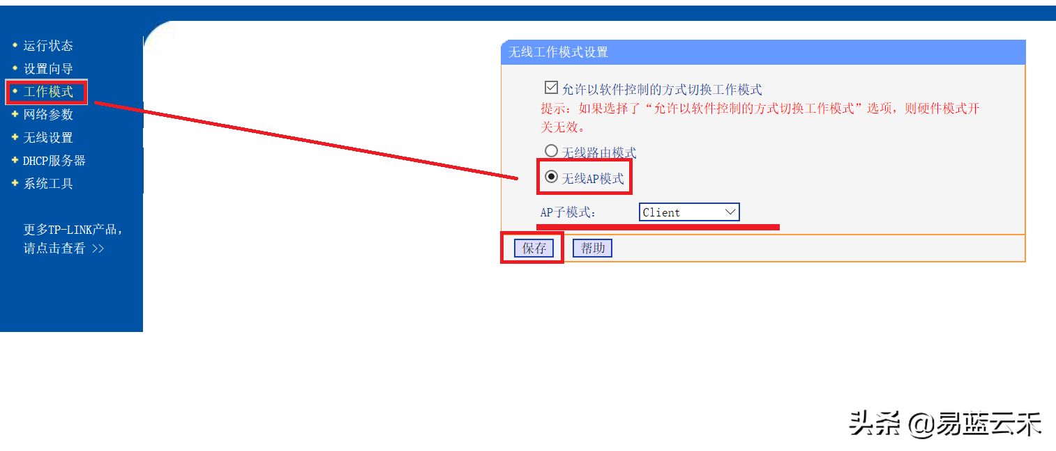

无线网卡的AP模式,client模式

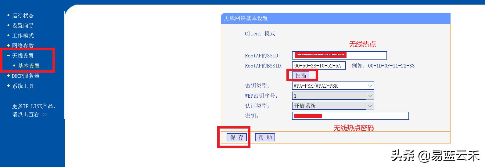

接入附近无线热点网络
配置路由器管理IP

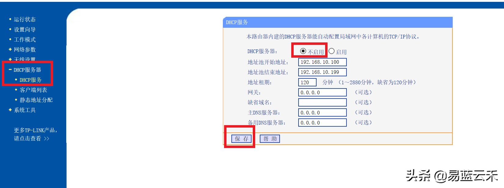

关闭DHCP
摄像头,也需要手工分配IP,用无线热点网段空闲IP。

备注:无线路由器采用不同于无线热点的IP网段也行,DHCP可以不禁用,摄像头IP可以自动获取。但是,最好是禁用无线路由器dhcp,这样网络会稳定。
