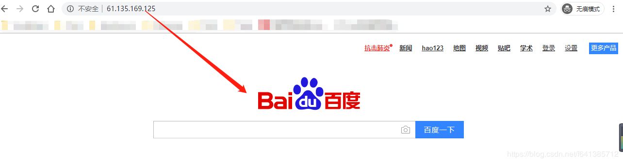

通过任何一个域名可以得到其IP地址,通过任何一个IP地址也能找到它所属的域名。我们可以通过该网站实现互查:https://site.ip138.com
比如我们通过此网站查询到www.baiud.com对应的ip有:
那么你使用任意一个IP地址都是可以访问到百度首页的:DNS 域名解析服务

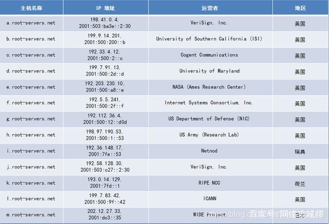

域名服务器就像许多国际组织一样,是需要被承认的,当你的根域名服务器被全世界承认,你的服务器也可以成为这其中的一员。因为互联网起源于美国,域名体系也是诞生于美国,在互联网不断扩张和发展的过程中,逐渐形成了13台服务器为全球根服务器。这13台根服务器由ICANN管理,由12个机构具体运营。13台根服务器如下图所示。

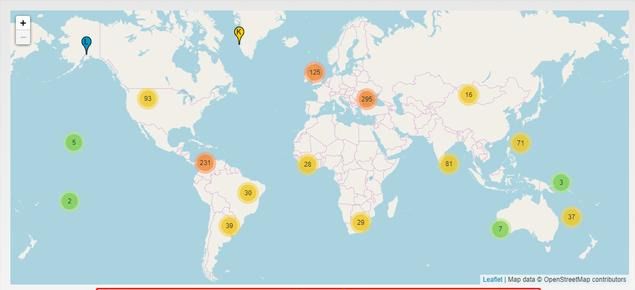

13台根域名服务器从a至m编号,分属12个运营机构运营。另外需要注意的是:13台根域名服务器不是一个物理概念,它是一个逻辑概念。根域名服务器可以由分布在全球的多个服务器组成,形成一个集群,对外统一为1台逻辑的根域名服务器。在https://root-servers.org网站上,我们能查到所有的真实服务器分布(中国境内有大几十个实例)。
全世界只有13台逻辑根域名服务器(这13台根域名服务器名字分别为“A”至“M”),由12个运营者运营,其中8个在美国,欧洲2个,位于荷兰和瑞典,亚洲1个位于日本,而真正的主根服务器并未公开。DNS域名解析过程(web)

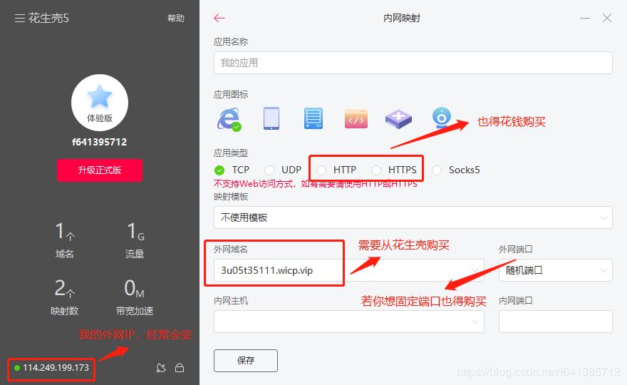

关于动态域名解析服务有个非常著名的软件你肯定不陌生:花生壳什么时候需要DDNS
目前来说,对于商业域名绝大部分还是不会使用到DDNS的,而是使用的DNS完成解析。那么什么时候需要DDNS呢,下面举出两例:在家里的局域网内/公司局域网/学校局域网内,我想搭建**收到其他维修同行的一台Ftp的Server**来共享文件,但是你知道家里的网使用的是动态IP(指的出口IP),一旦我的IP发生变化其他人使用原来域名就不能 找到这台Server 了,因此我的诉求是:即使我IP是动态的,但我希望每次通过域名都能解析到我这来,这便是DDNS可以搞定的事。比如现在流行的远程摄像头(如小米摄像头),你发现不管你在哪只要通过网络就能打开摄像头查看家里的情况。IP虽然是公网动态IP,每断开一次就会变化一次,因此可以想象这也是使用的DDNS解决的。
简单描述DDNS能做什么:以把变化的IP动态地映射到域名上,通过不变的域名访问变化IP的主机;如何自己实现DDNS
如果自己需要做一个DDNS动态域名解析,本处共介绍三种方案供以参考:使用花生壳,优点太多了,稳定、内网穿透、内网端口映射。使用起来非常方便:只需要内网IP就可以搭建收到其他维修同行的一台Server
