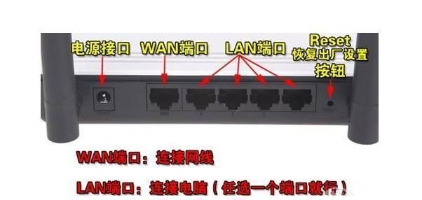

家庭网络,在确保进户线,光猫接线连接正常的情况下,一般出问题都在路由器上,先来认识一下路由器:如下图所示,我们只要记住:WAN口是唯一的,是连接光猫的,不能乱插,其他LAN端口不管有几个,功能都是一样的,连接电脑,可以换位置。“Reset”接口是恢复出厂按钮,长按几秒钟后,路由器自动恢复出厂(如果我们不小心把路由器设置乱了,可以长按此按钮,将路由器恢复到出厂状态。)

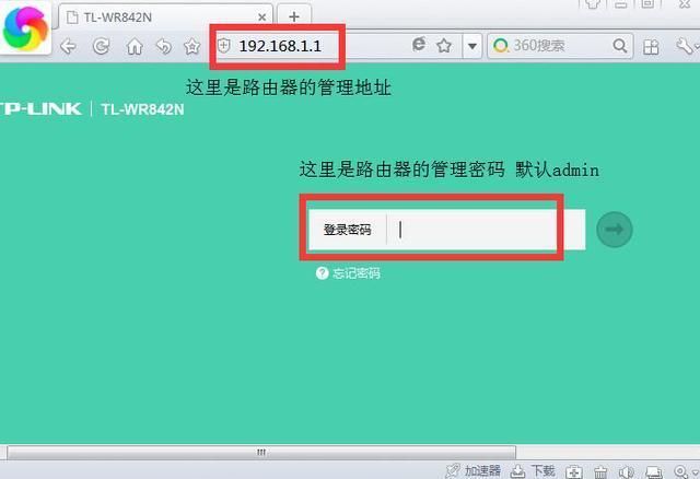

1、将电脑(或手机)连接好路由器,在网址一栏直接输入路由器管理地址:192.168.1.1(一般路由器地址都为这个,如果不是可以打开手机WiFi查看路由器地址),回车后输入登录密码,出厂默认的admin(不同品牌管理地址可能不一样,可以查看说明书,密码如果自己修改过,一般为WIFI密码)

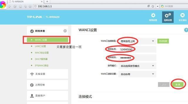

2、设置网络参数,我们只需要点击WAN口设置,WAN口连接类型,我们选择“宽带拨号上网”(有的路由器显示PPPOE拨号),下面提示我们输入宽带帐号密码,这个帐号密码是运营商给我们的,如果不知道可以找一下开通宽带的协议,其他的都是默认。然后点击连接,这样我们的路由器已经接通网络了。
如果是电信宽带可能是自动获取IP就不用拨号

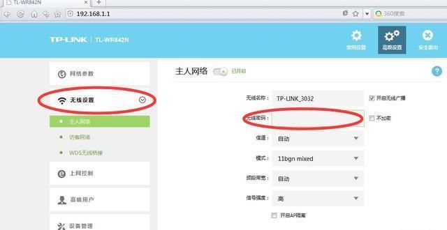

3、然后在“无线设置”这里设置我们的WIFI密码。然后点击保存,即可。
