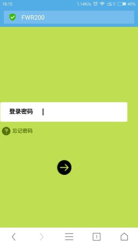

2、如果是路由器没有设置宽带帐号进行连接的话可以直接登录路由器后台进行设置的,可以直接使用手机设置的,手机连接上无线网络后打开浏览器输入路由器的登录地址和登录密码登录路由器后台。

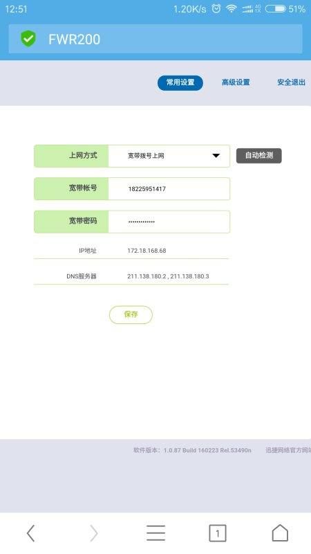

3、然后进入宽带设置界面填写自己的宽带帐号和密码连接即可,如图:

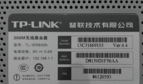

2、在电脑上打开浏览器。在浏览器栏输入路由器的ip地址,然后按下确认键。不同路由器的ip地址是不一样的,大家可以在路由器背面查看。
3、在登录界面输入路由器的管理密码后,点击确认就可以登录路由器。如果不知道路由器密码的话,也没有修改过的话,也可以在路由器背面查看。

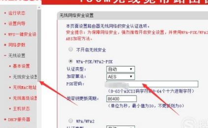

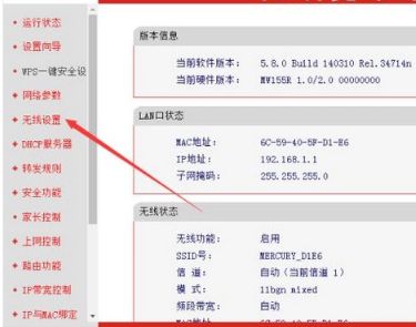

4、进入路由器之后,点击无线设置进入无线设置页面。
5、在无线设置页面点击栏目下方的无线安全设置。在右侧就可以看到无线的密码。牢记无线的密码之后再重新连接。

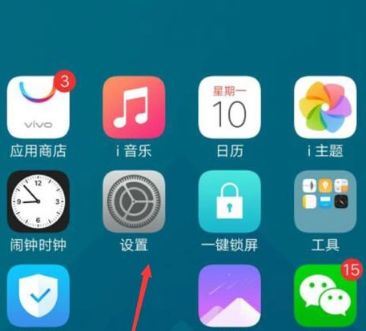

7、如果是手机连不上wifi的话,打开手机上面的设置选项,进入设置界面。

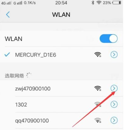

8、在出现的界面点击进入无线连接界面。在无线连接界面可以看到有很多的无线网络,找到自己要连接的无线网络信号,点击右侧的设置。
9、进入之后如果发现自己的无线设置静态ip开关是打开的我们可以把它关闭在连接无线网络就可以连接上了。微,有些ip地址不一样如果静态ip打开的话是无法连接上的。
