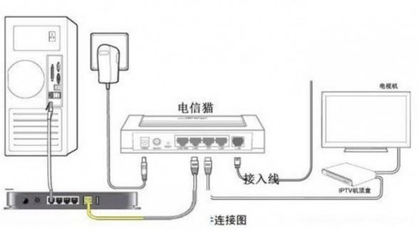

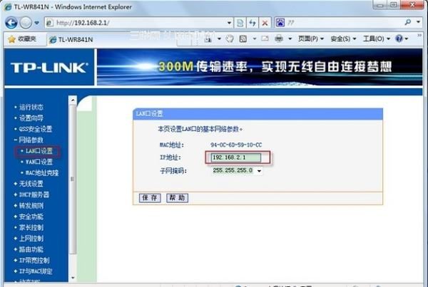

硬件部分的连接方法:用一根网线将无线路由器的WLAN口与光猫的任意一网口相连,按照路由猫--路由器wan口和路由器lan口--电脑的方法连接好设备,如图所示。
2.设置路由器的IP地址:在电脑上打开ie浏览器,输入192.168.1.1进入路由器管理界面后,找到网络参数下的LAN口设置,因为光猫的默认地址为192.168.1.1,所以要将路由器的IP地址修改为“192.168.2.1”,子网掩码为255.255.255.0,然后点击保存完成设置。

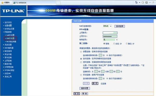

3.接下来在打开的页面中找到网络参数下的WAN口设置,修改WAN口连接类型为PPPoE,然后输入电信的上网账号和口令,选择自动连接,点击保存完成设置。

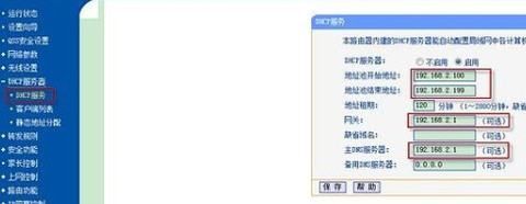

4.在打开的页面中找到DHCP服务器,然后选择DHCP服务启用DHCP服务器,并将地址段设置为192.168.2.100~192.168.2.199,点击保存完成路由器的DHCP设置。
5.最后配置连接到无线路由器上的每台设备,将电脑上的网络参数IP地址获取方式全部设为自动获取,这样就大功告成了!接下来就可以用TP-Link无线路由器进行无线上网,并且还能用TP-Link路由器连接多台电脑同时上网了。

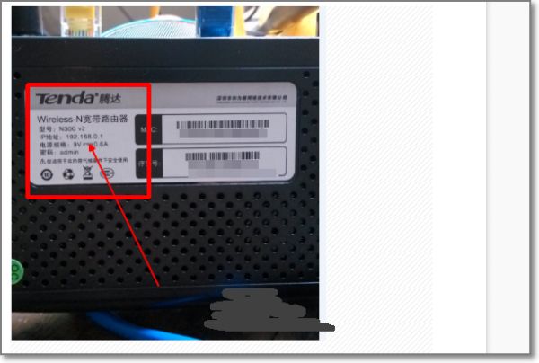

1、首先:注意连接口,不要将连接口连接错误了。一般连接口处都会标示的。如下图所示:注意:从电信猫接口出来的网线连接无线路由器的Wlan接口。
2、无线路由器其他的接口接出一根网线连接电脑,小编无线路由有四个接出接口,任选的其中一个连接的电脑。

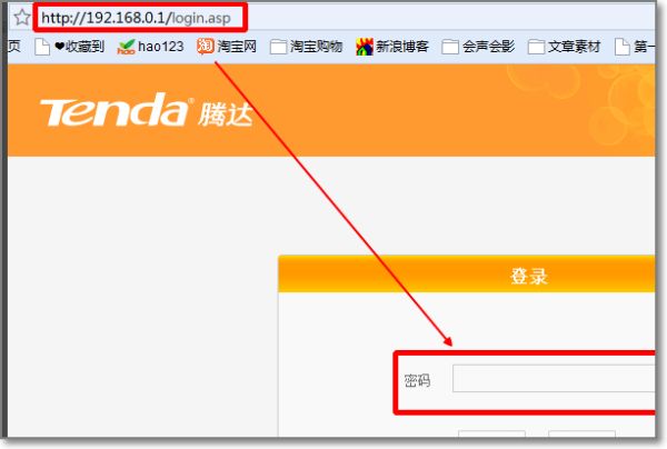

3、网线连接电脑完成后,查看路由器背面,可以找到路由的登录以及设置方法,小编的是:192.168.0.1,默认密码为:admin,如下图所示:
4、在电脑端网页上输入192.168.0.1,并输入密码,打开路由器的设置界面。如下图所示:

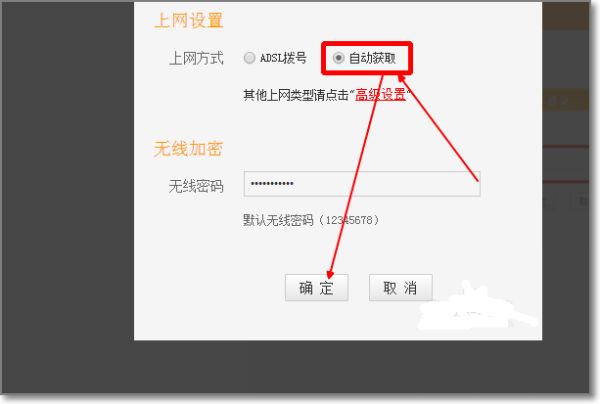

5、登陆完成后,这里直接选择自动获取,如下图所示:

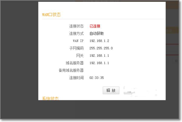

6、如果选择自动获取不成功的话,可以进入高级设置。查看wlan的设置状态,按照其进行设置,如下图所示:注意:本款电信光纤猫的默认网关为:192.168.1.1.
7、由于电信光纤猫不需要宽带的账号以及密码,所以还可以进行静态ip的一个设置。如下图所示:连接和设置完成后就可以上网了电脑。
