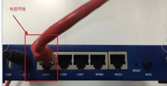

1.首先用网线将电脑和路由器LAN(1、2、3、4)中的任意一个连接上。(VPN和路由器之间,暂时不需要用网线连接。

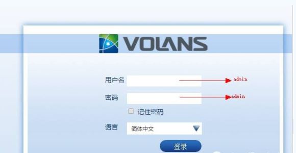

2.在浏览器地址栏上输入网址:192.168.0.1    进入到路由器登录界面,根据提示输入用户名和密码。(默认用户名和密码都是admin)

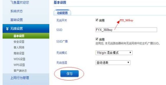

3.,找到左手边的无线设置>基本设置。站点无线SSID统一设置为FYX_360buy,设置好点击保存。

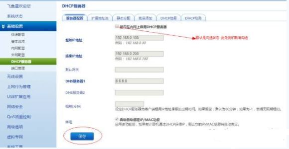

5.将路由器的DHCP服务器功能关闭,选择基础设置>DHCP服务器,找到“是否在内网上启用DHCP服务器”一项,将前面方框的勾去掉,点击保存。

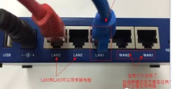

6.这样就设置好了,将VPN的LAN(老款的VPN为内网口)口和路由器的LAN1用网线连接起来,关闭路由器,重新启动下。路由器重启之后,电脑就可以重新获取到新的一个IP地址,这样就可以了。
