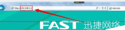

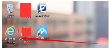

1、打开系统自带的IE浏览器;
2、输入路由器的ip地址 :大部分都是192.168.1.1(路由器上面的标签上有);

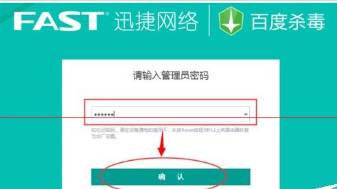

3、输入管理员密码(如果没有改过路由器的密码的话就用 admin这个密码),然后确定;

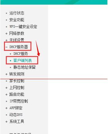

4、选择DHCP服务器,,然后再点击客户端列表;

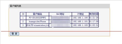

5、这个就是连接上这台路由器的所有设备列表;
6、这里显示有连上该路由器的所有用户的设备名称(用英文显示)和mac地址还有ip地址
