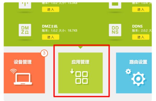

3.点击进入“应用管理”;

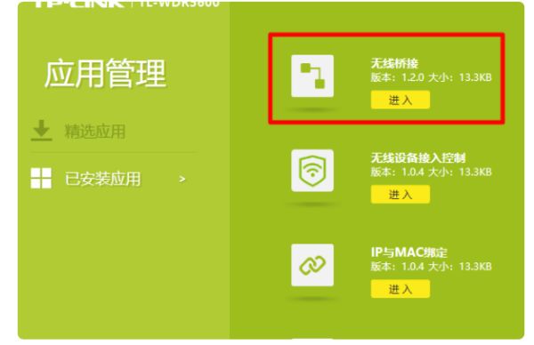

4.应用管理中选择无线网桥;

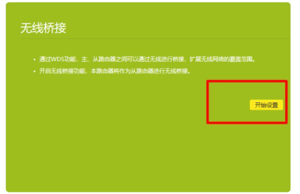

5.进入无线网桥后,点击“开始设置”;

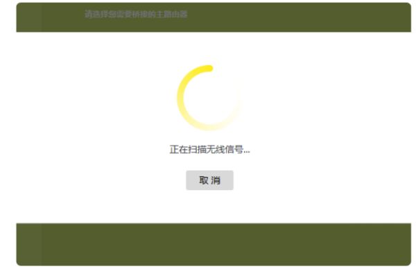

6.路由版器将自动扫描周围的无线信号;

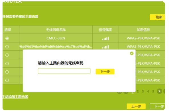

7.从扫描的无线信号中选择客厅路由器信号;
8.在客厅输入路由器无线密码,点击“下一步”;

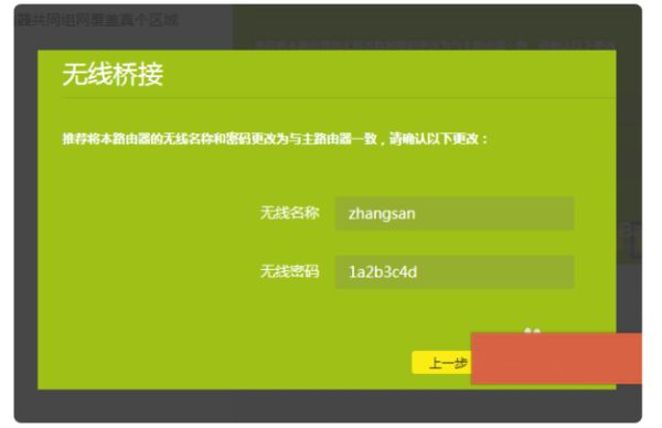

10.将卧室路由器的无线名称和密码设置为与客厅路由器相同,完成无线路权桥设置。
