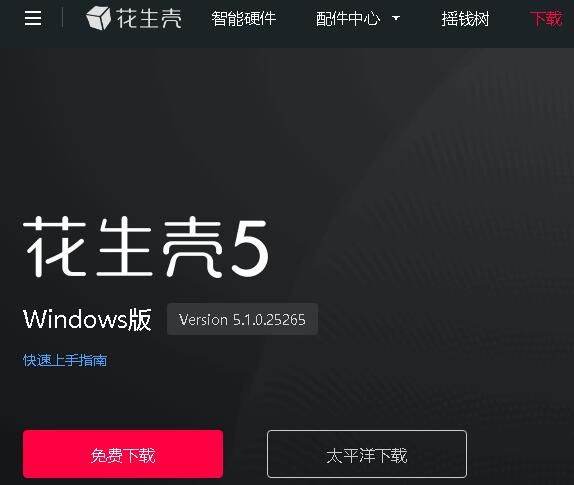

国内的动态域名注册商,首选花生壳,注册过程中,需要手机短信验证。注册完成后,在服务器上安装客户端,登录成功后,动态域名会自动绑定到当前的IP地址,并且当IP地址发生变化的时候,客户端会自动更新,延时很短,网络正常的情况下,基本上能够做到同步。

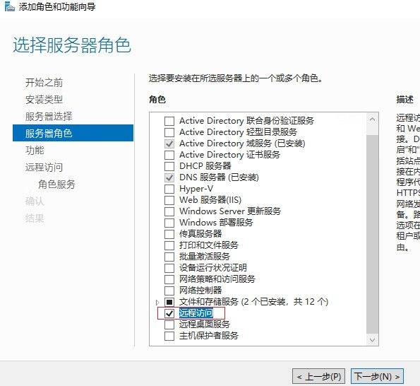

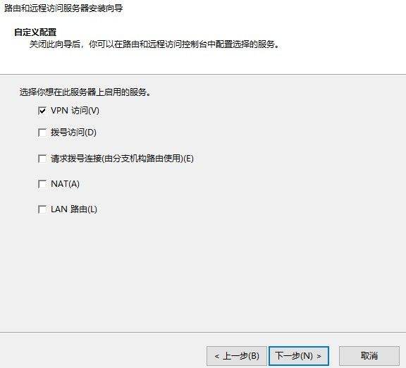

1、添加服务器角色——远程访问

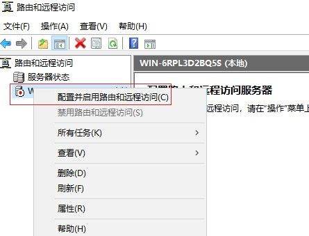

2、配置并启用路由和远程访问
3、选择自定义配置

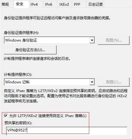

4、在 “ 安全 ” 页面,配置远程拨入的预共享密码

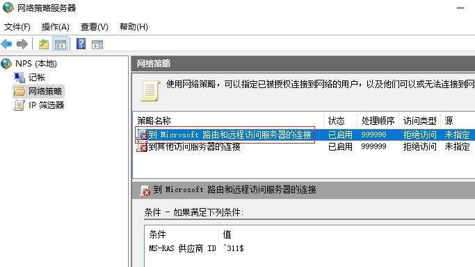

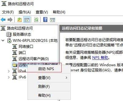

5、启动NPS

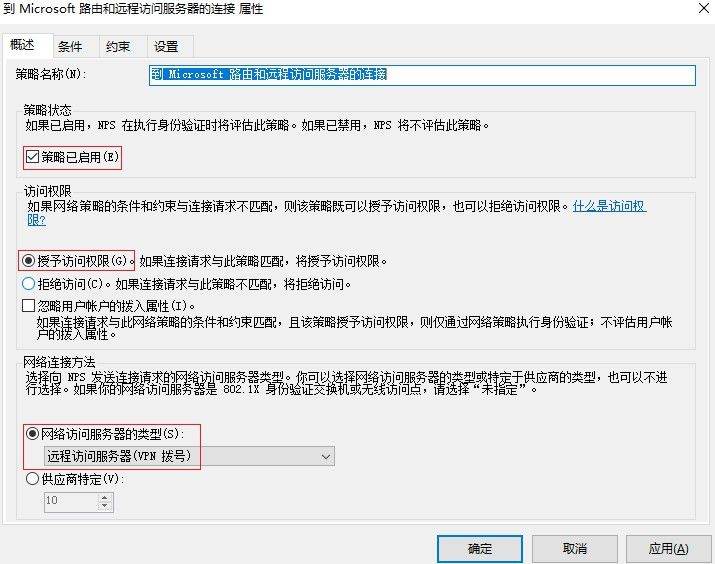

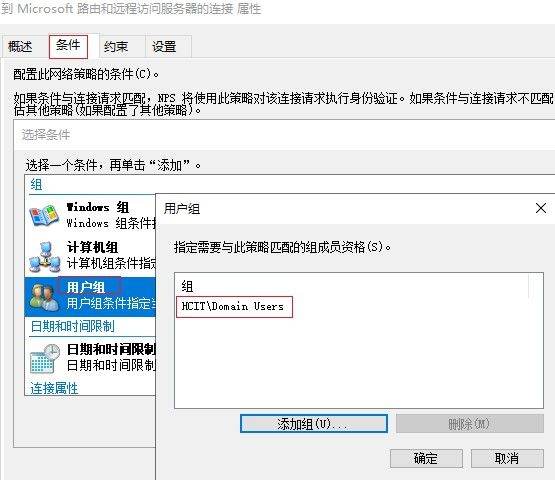

6、编辑网络策略

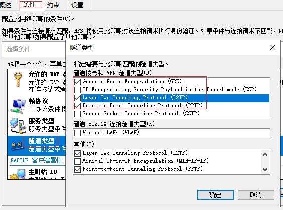

7、设置条件:
(1)添加用户组,此处将域用户设置为允许拨入
(2)选择支持的协议

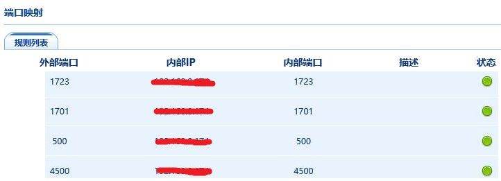

三、在路由器上开放相应的端口
端口映射是路由器最基础的功能之一,是个路由器都会有这功能,就是不知道哪一天,会不会像静态路由那功能一样,突然就被部分厂商们取消了。
PPTP协议默认采用1723的TCP端口;而L2TP协议要用到1701、500、4500三个UDP端口,配置示意图如下:四、电脑端的配置

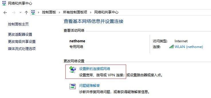

1、打开控制面板中的网络和共享中心,设置一个新的连接

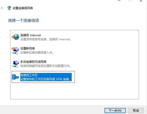

2、此处选择:连接到工作区

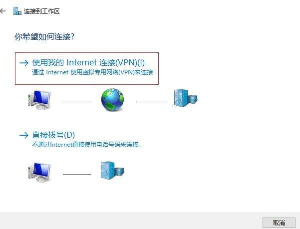

3、使用我的Internet连接

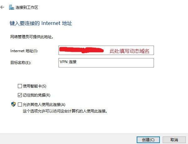

4、输入前面在花生壳申请的动态域名

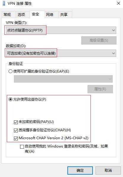

5、编辑连接,选择相应的协议。注意:如果此处选择L2TP协议,那么需要输入前面设置的预共享密码

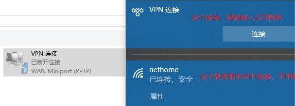

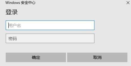

6、完成之后,就能 “连接” 了,注意输入域帐户和匹配的密码,可以选择保存密码,以免后期重复输入
连接成功之后,电脑就像在单位内部一样,可以很方便地访问文件服务器了。
