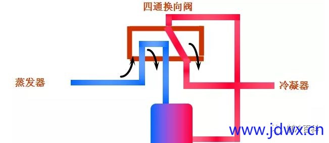

一、四通阀
四通阀是冷暖型空调外机的主要部件,也叫换向阀,主要起着换向的作用,通过改变制冷剂流向实现制冷/制热模式切换。其核心故障表现为串气、卡死及线圈失效,可通过“摸、听、测”三步法快速定位问题:
1. 串气诊断方法—“摸”
无论是制冷还是制热模式,串气表现为该冷的吸气管不冷,该热的排气管不热。可用温度测试仪器进行吸气(额定制冷模式下5~15℃)、排气(额定制冷模式下60~90℃)的温差检测;若误差不明显表明四通阀串气。若无测温仪器,可用手触摸判断:正常制热时,排气管温度应显著高于吸气管,若温差过小则可能存在内部泄漏。
2. 卡死诊断方法—“听”
在工作时,轻轻转动线圈,听是否有“吱吱”电磁噪声,表明电磁线圈基本没有问题。如果换向时没有明显的换向吸合“啵啵”声,表明四通阀可能卡死。此时可用小木棒轻轻敲打阀体,观察是否恢复动作。若仍无响应,需进一步检查阀块加工精度或内部异物。
3. 线圈诊断方法—“测”
通常四通阀的电磁线圈供电电压为交流220V电源。先用万用表测量线圈两端电压是否正常,再检测电磁线圈的阻值(通常在1.2-2.5kΩ范围内)。若电压正常但阻值异常,则需更换线圈。

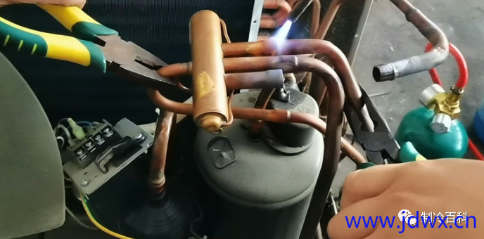

典型案例分析
某品牌空调制冷或制热时四通阀不换向,导致效果不佳。检测发现:
现象:用手触摸四通阀各管温度时,三个管温度差别不大。
原因:
  • 阀块卡死:可能因加工精度不足或阀体内有异物;
  • 线圈短路:线圈或引线断开导致无电磁力;
  • 基板故障:外机基板无220V输出;
  • 毛细管堵塞:制冷剂流动受阻。
解决方案:依次排查线圈、基板及管路,最终通过更换线圈恢复功能。

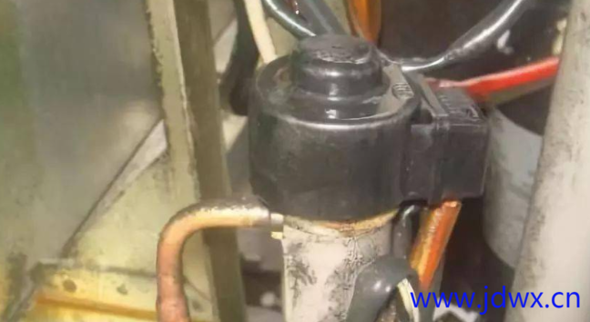

二、电子膨胀阀
电子膨胀阀是一种可按预设程序调节制冷剂流量的节流元件,相比传统毛细管或热力膨胀阀,具有调节范围大、响应快、精度高的优势。其故障诊断需结合通电响应、断电复位及温度感知综合判断:
1. 通电响应检测
正常电子膨胀阀在插电后应发出“咯嗒”响声。若无声或制冷时压缩机工作后立即结霜,需检测:
  • 线圈供电是否正常(12V脉冲电);
  • 线圈直流电阻(通常在40-60Ω范围内);
  • 若电压正常但无响应,可能是阀体内脏堵,需用高压气体吹洗。
2. 断电复位检测
断电时电子膨胀阀应复位,可通过听声音或感知振动判断阀针状态。若关机后阀芯未处于最大开度(表现为制冷剂无法通过),则可能是阀针卡死,需更换阀体。
3. 温度感知检测
正常运行时,电子膨胀阀进口处温度应接近环境温度,出口处温度显著降低。若温差异常,可能因阀针未完全打开或关闭不严。

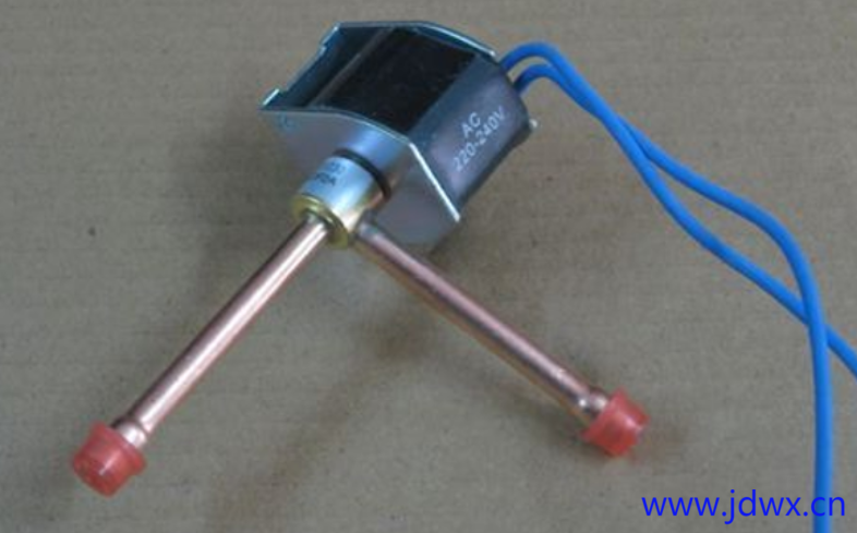

三、电磁阀
电磁阀广泛应用于冷库、空调及热水机等设备,通过电磁力控制流体通断。其常见故障包括未通电、线圈烧毁及弹簧卡死,诊断方法如下:
1. 未通电检测
电磁阀未通电会导致系统管路完全卡死。使用钳流表检测系统电流,若为零且电源线无电压,需检查电路连接或电源模块。
2. 线圈烧毁检测
线圈烧毁时,电磁阀弹簧无法吸合,系统无法通路。检测方法:
  • 用万用表欧姆档测量阻值,若为零或无穷大则线圈损坏;
  • 用螺丝刀靠近阀体,通电后若无磁吸力则需更换线圈(无需更换阀体)。
3. 弹簧卡死检测
长期使用后,不锈钢弹簧可能生锈导致卡死,表现为管路关闭不严。在冷库中,此故障可能引发压缩机液击;在热水机中,可能导致水箱溢水。处理时仅需更换阀芯,无需更换阀体。
