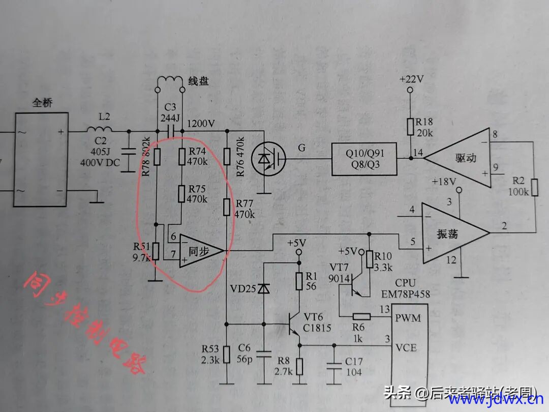

电磁炉功率管、全桥、驱动管均击穿原因分析:
现以下图电磁炉为例分析
如图示

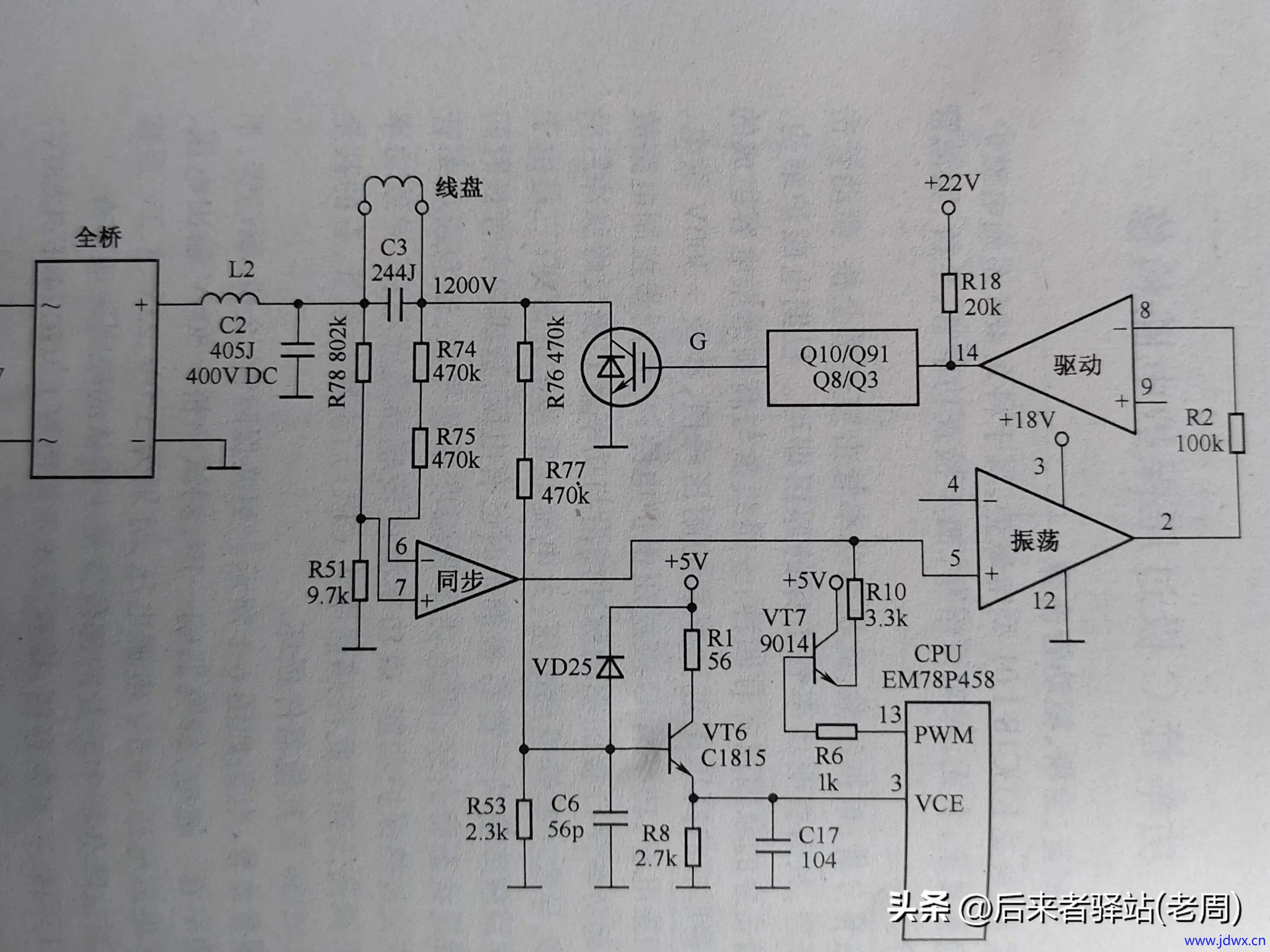

功率管损坏往往由四个方面引起:
第一个原因:
线盘与谐振电容LC振荡产生的高压过高,超过了功率管的耐压器。
该故障主查三点
①+300V供电
②高频谐振电容
③功率管C极过压保护电路
如图示
检修步骤:
①先把损坏的保险、全桥、驱动管全部取下更换,但不装功率管。
②用万用检测谐振电容C3容量是否正常,正常应为0.24uF
③开机,应有嘀一声响。然后用万用表直流电压档测+300V、+22V、+5V是否正常。
④安上好的功率管,不接线盘,测量功率管控制极(G)电压应为0.1V左右。
⑤检查过压保护电路取样电阻R76、R77及R53是否变值。
VD25、VT6以及R1、R8、C17是否不良。
第二个原因:
同步控制电路故障,引起功率管控制极(G)的驱动脉冲前沿与功率管C极反峰脉冲后沿不同步,导致功率管受高电压、大电流双重冲击而击穿。
如图示
检修步聚:
①用万用表电阻档在路检测同步电阻R51、R78、R74、R75是否变值、开路。
②检测到怀疑电阻拆下复测更换。

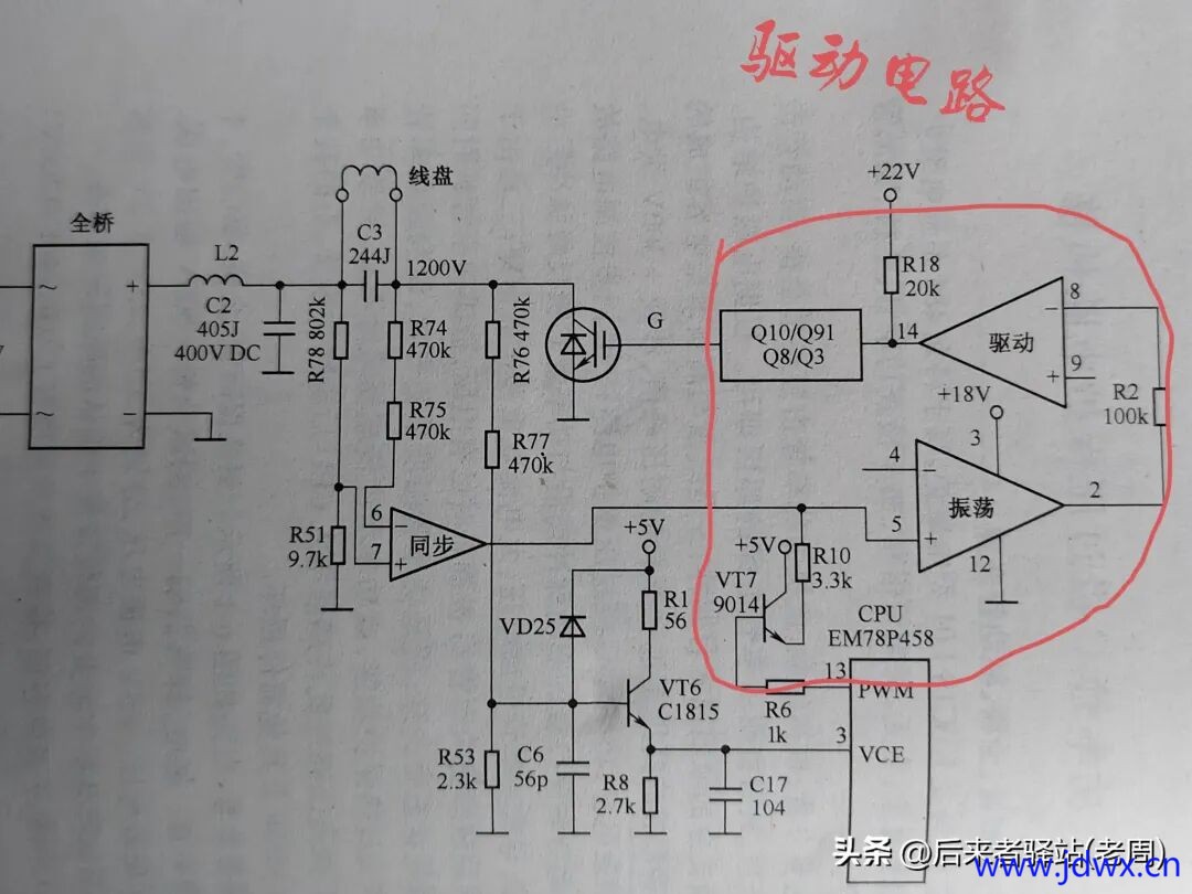

第三个原因:
驱动电路故障,使功率管控制极(G)在静态时就有电压,造成功率管长时间导通而损坏。
如图示
检测步骤
①VT7NPN型三极管是否不良
②比较器2、3、4、5、8、9、14脚电压是否正常。
③驱动对管Q10/Q91、Q8/Q3是否异常。

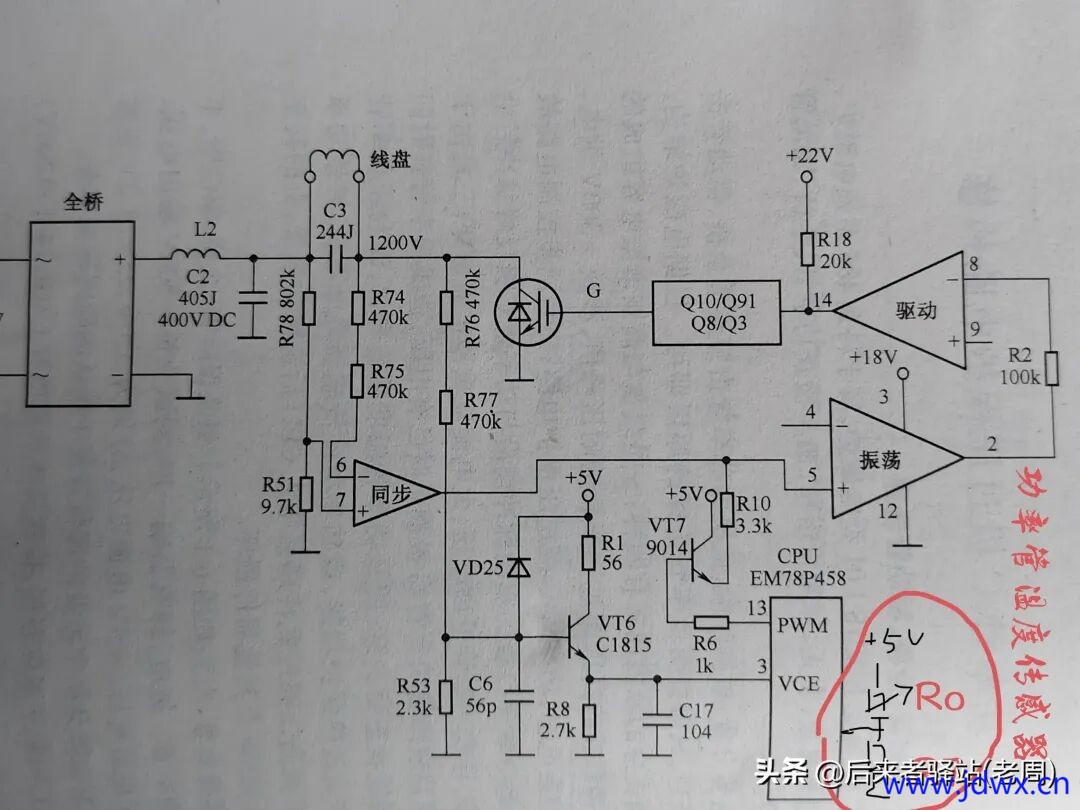

第四种原因:
功率管温度采集电路异常,误判断功率管温度失去过热保护功能,或功率管温度传感器绝缘不良,导致功率管C极高压通过此传感器串入CPU后,击穿功率管,有时甚至使其它器件损坏。
如图示
传感器紧贴功率管,观察其绝缘层是否老化开裂,阻值是否漂移。.
