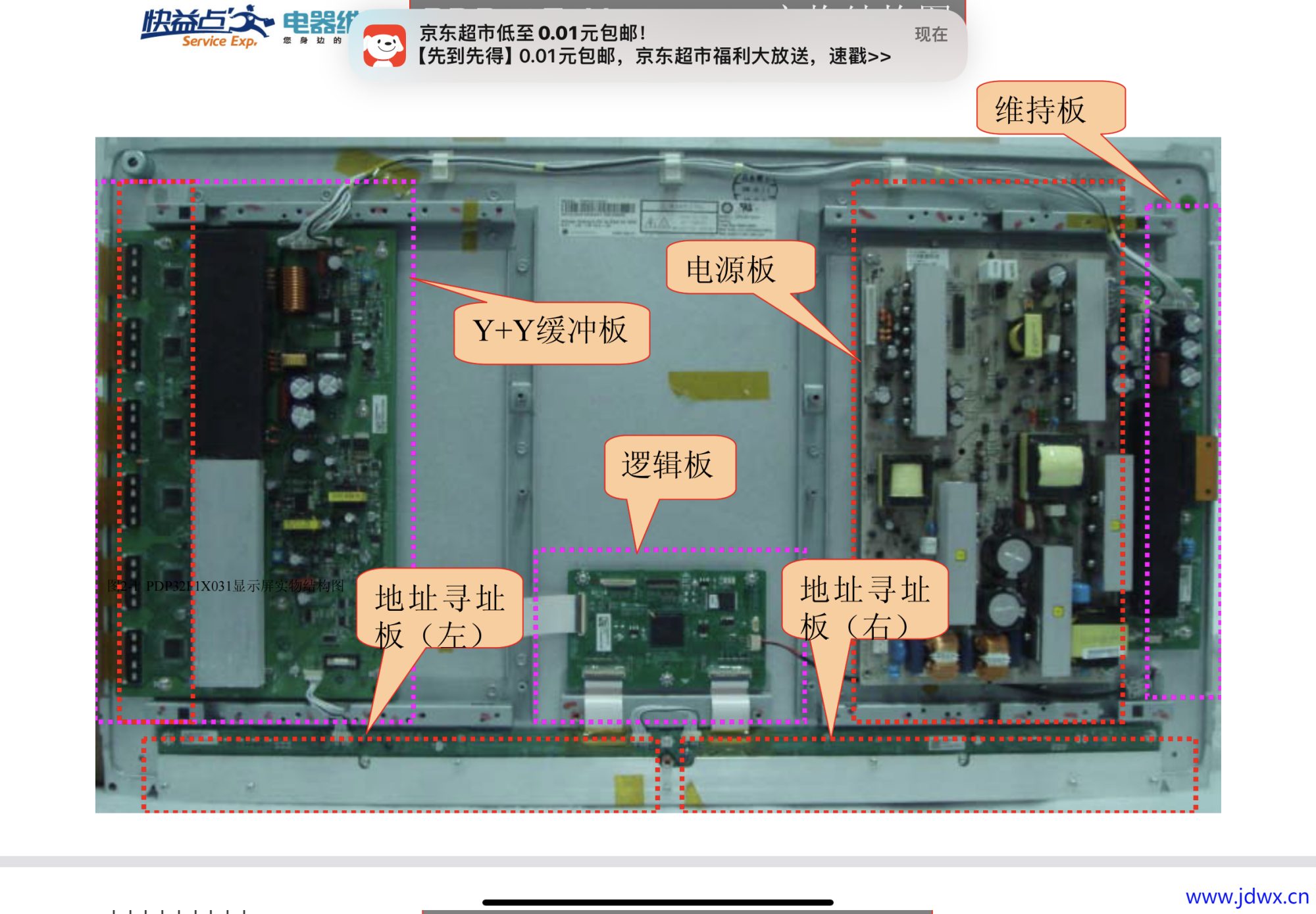

求助长虹3D64A9000i等离子电视(PS30SD-A机芯)维修培训手册:
家电维修资料网长虹3D51A9000I(PS30SD-A机芯)液晶彩电培训手册多次尝试无法下载怎么办。求助手里还有资料的大佬帮忙分享一下
补充内容 (2025-7-6 12:47):

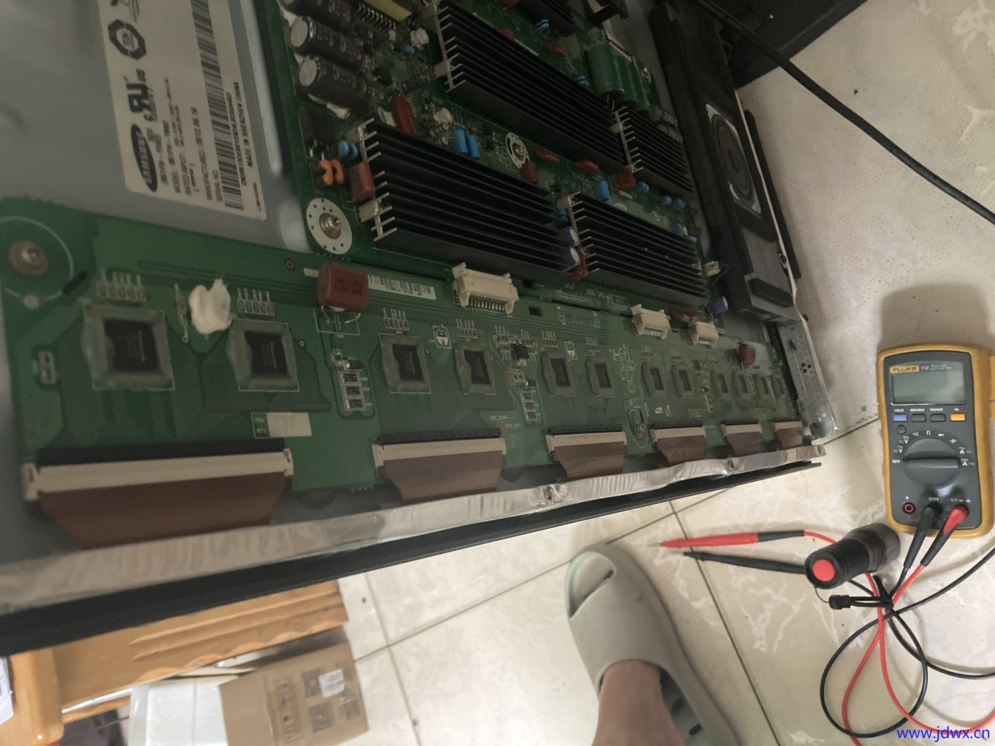

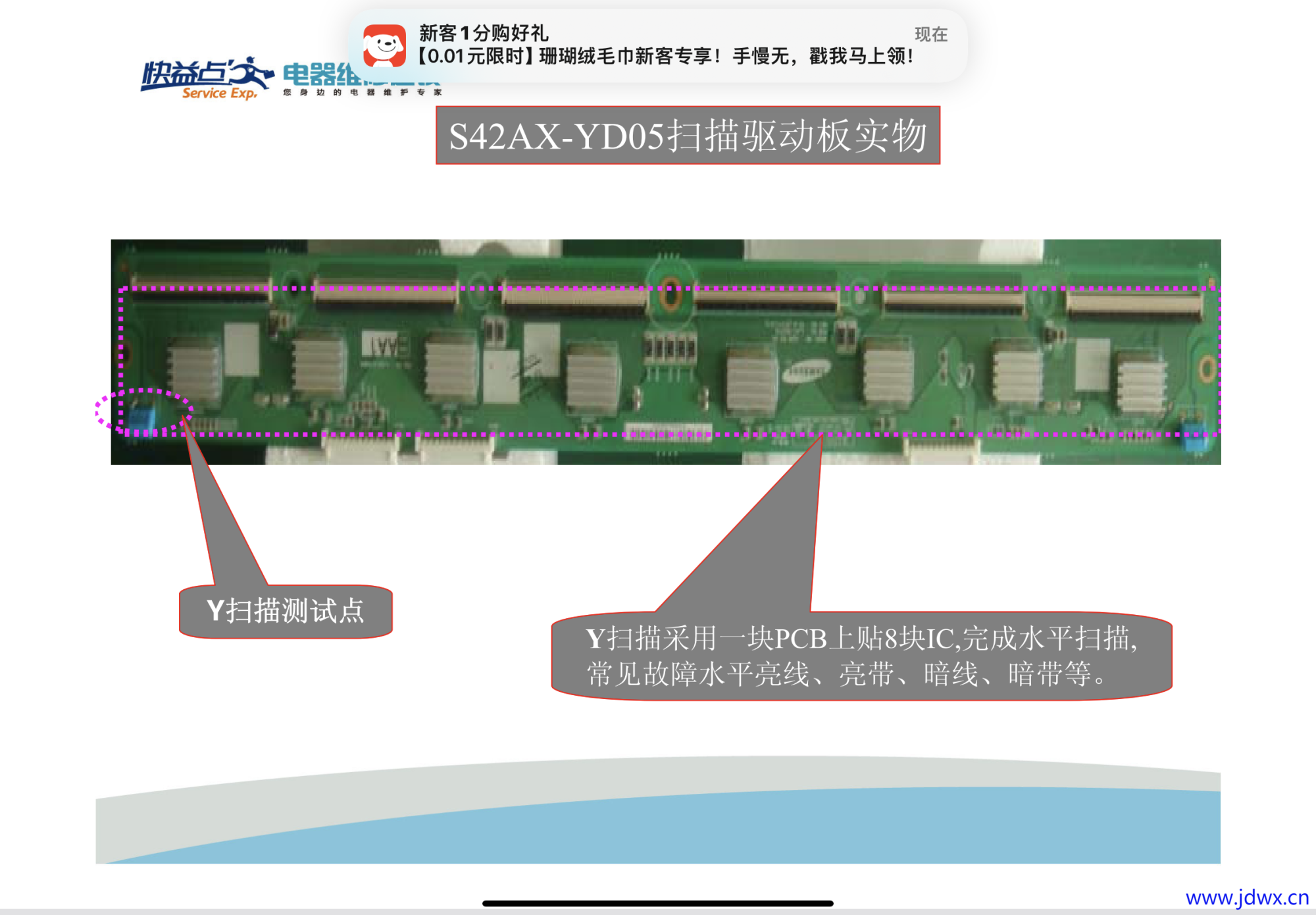

屏幕上面出现黑带屏幕下面出现暗线。今天照相把图片弄丢了。

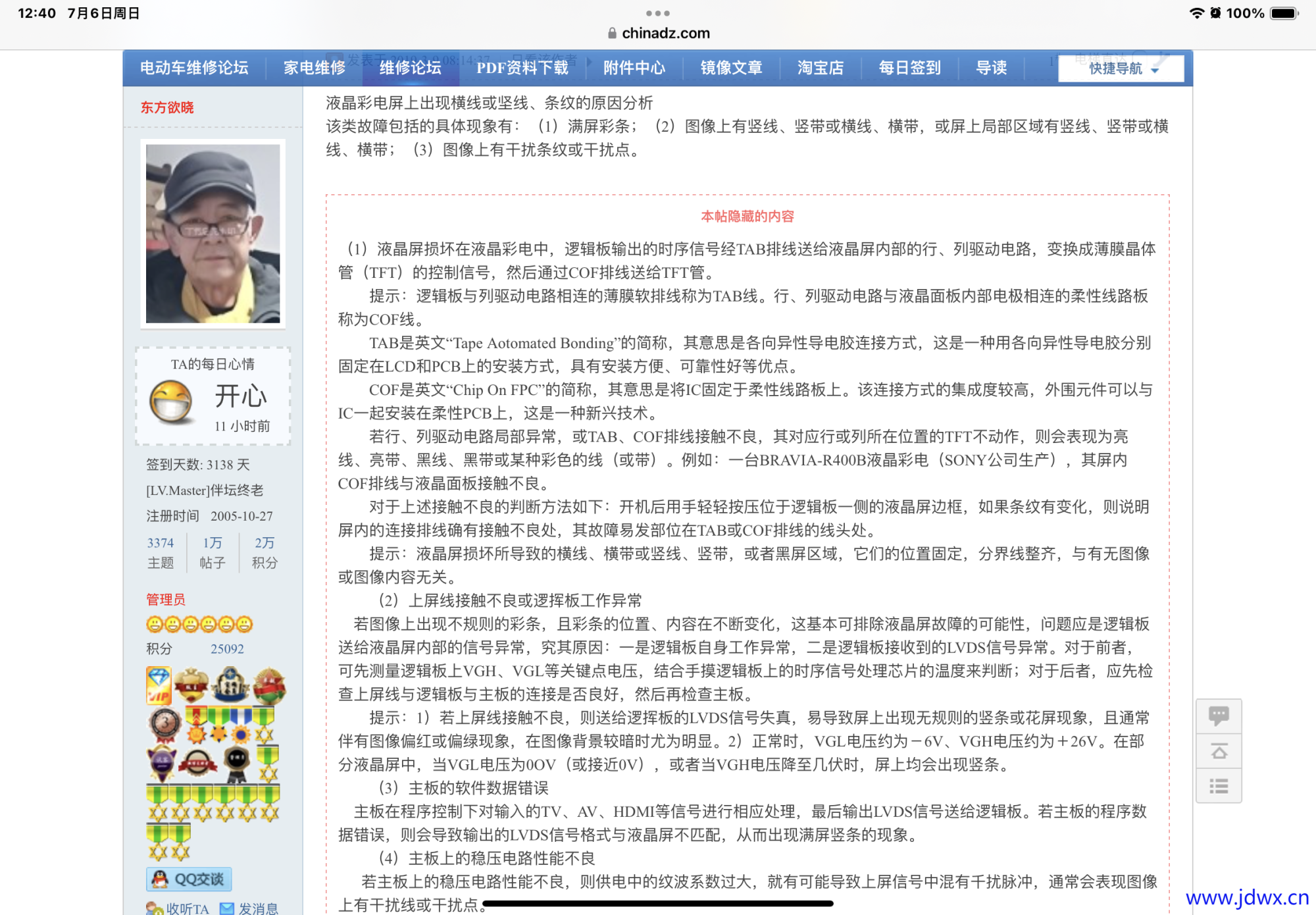

在网上找了资料缓冲版接触不良就可能出现暗线黑带重新插紧排线故障消失
