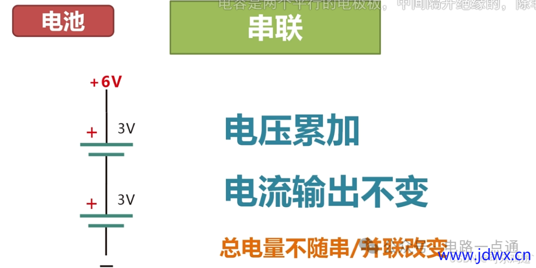

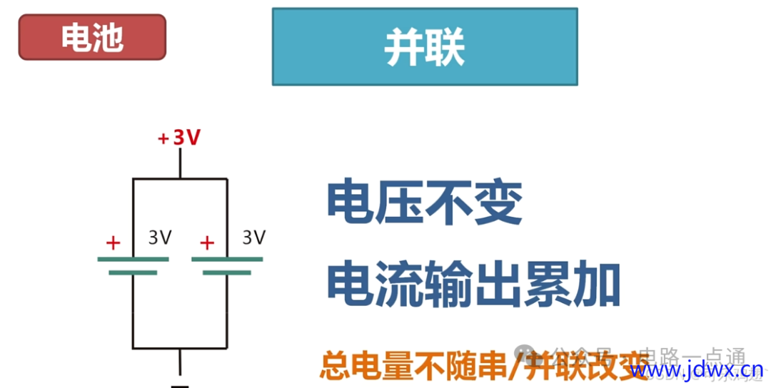

多电池串联并联问题并联
串联
所以,提高电压就把电池串联,提高电流输出能力就电池并联,如果都想提升,可以四个电池两串两并
比如下图(得到两倍电流的6v电压):
注意:所有电池型号必须相同!否则电池会损坏

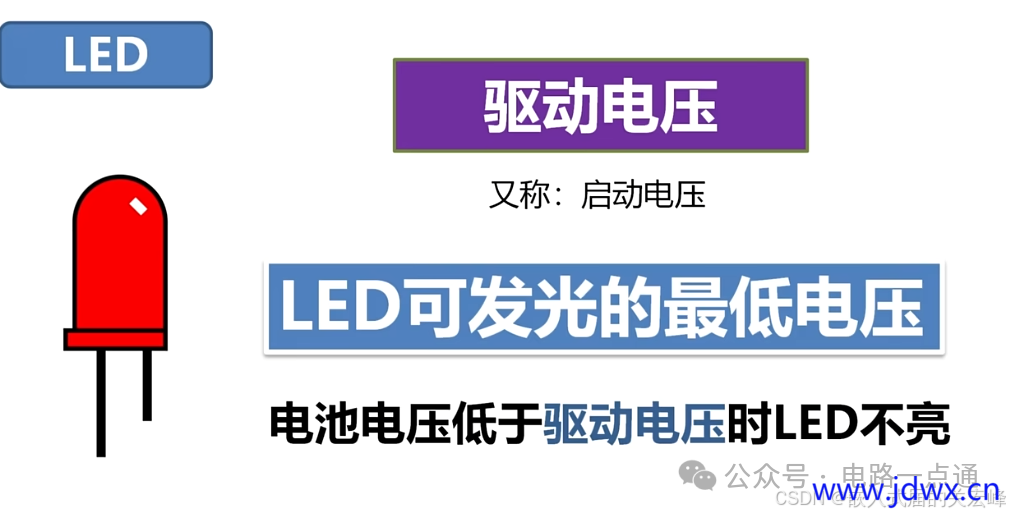

LED并联问题:
1.驱动电压: (受颜色,工艺,材料影响)
如果两个灯驱动电压不同,就可能亮度受影响
2.8v的驱动电压高,电流优先走1.8的,所以2.8分不到足够电流,就不亮,为了两灯都亮。可以加电阻调节(原理:电池电压要高于LED驱动电压):
这里各串联一个电阻,限制了电流通过,限制了1.8的LED,让他不能消耗全部的电流,所以2.8的能分到电流,可以亮了

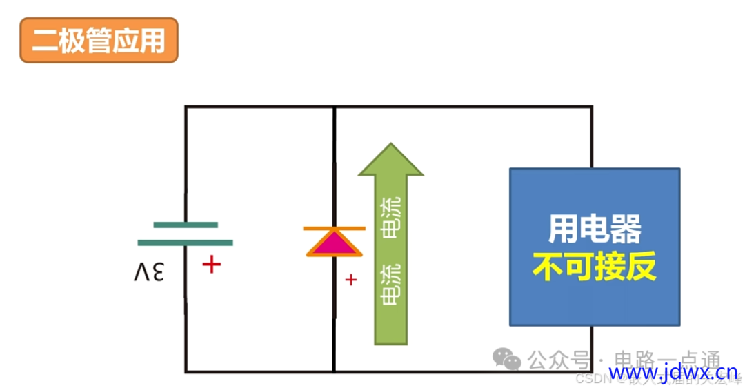

2.应用1.防止正负极接反
但是二极管内部也会消耗一部分电能,所以电池正确连接时,会增加一部分整体功耗。
也可以并联二极管:

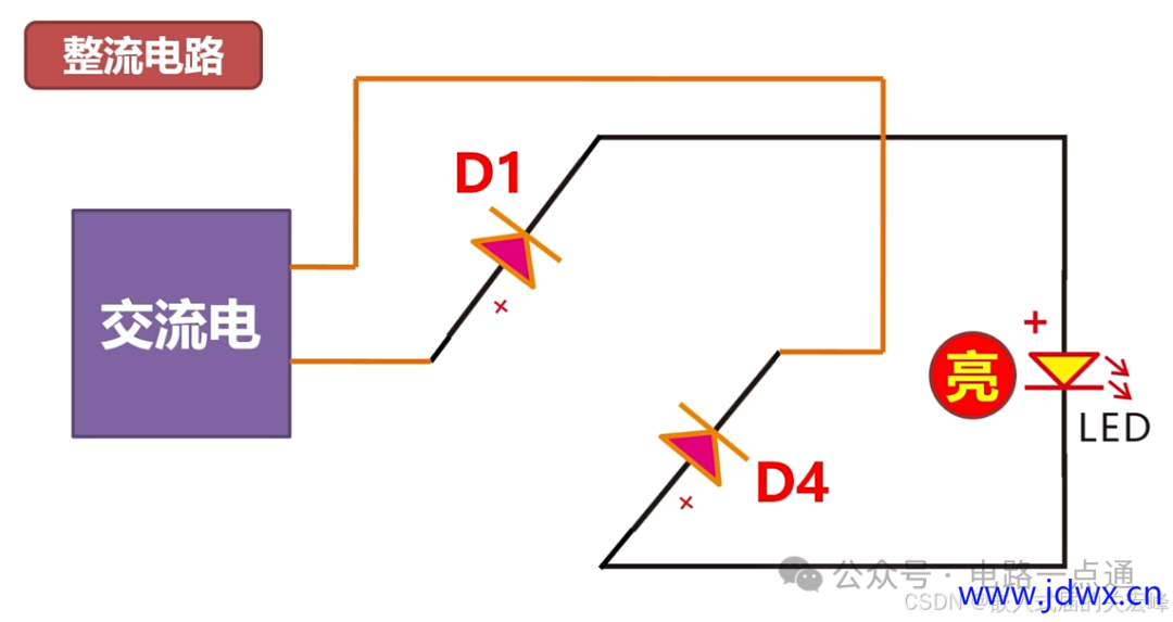

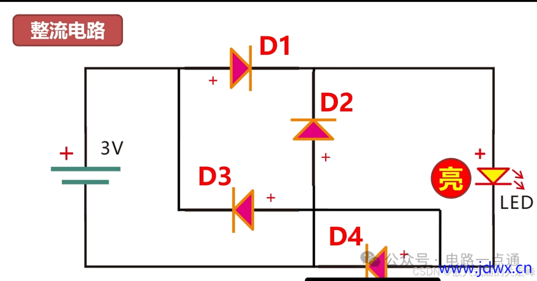

4个二极管的整流电路
1.交流电
火线上的电压每秒变换50次,50HZ。
2.交流电点亮LED
现在要使用交流电压点亮LED,就要把他转换成直流电(极性不变的输出电压),需要电池无论正接还是反接都能点亮LED
这样,无论电池正接还是反接,都能保证从正极流出的电流进入LED,并且流回负极。
电路整理一下:
这个电路也叫整流桥

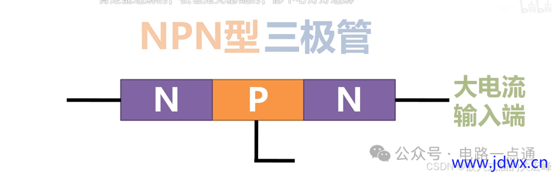

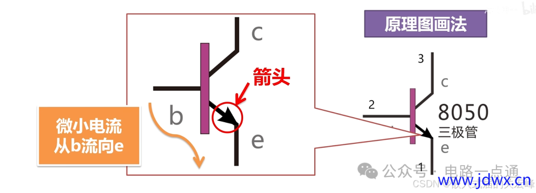

三极管NPN型
可以用小电流控制大电流,例如放大器,逻辑门电路,开关电路
右边的N 是集电极c(大电流输入端)
中间的P是基极b(小电流控制端)
左边的 N是发射极e (输出大电流)
应用:
原理图:
微小电流从b流向e , 大电流从c流向e,只有在基极到发射极之间产生微小电流,集电极c到发射极e之间才能导通,相当于一条导线,可以通过大电流

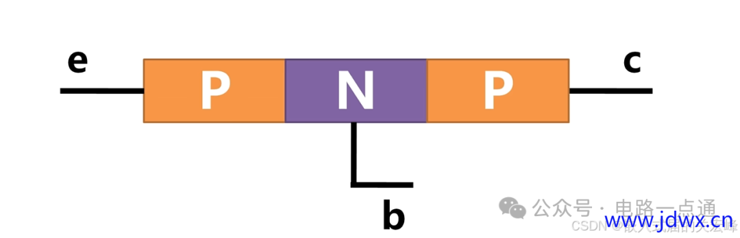

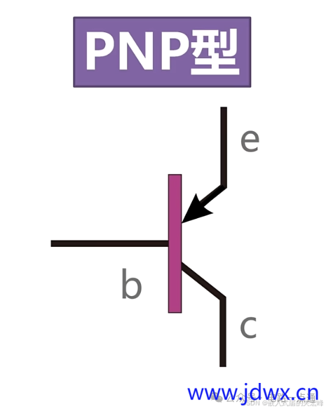

PNP型
微小电流从发射极e流向基极b,在e到b之间有微小电流时,大电流才能从发射极流向集电极,e到b之间没有微小电流时,发射极和集电极是断开状态。

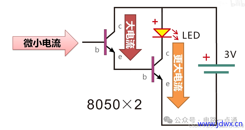

三极管放大电路
上图是微小电流经过层层放大点亮LED的效果

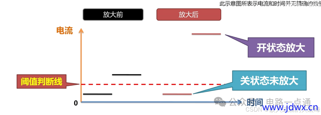

数字放大
放大的是2种状态,不是内容放大
数字信号的放大,只要放大后的电流大于阈值,无论具体电流值是多少都可以:

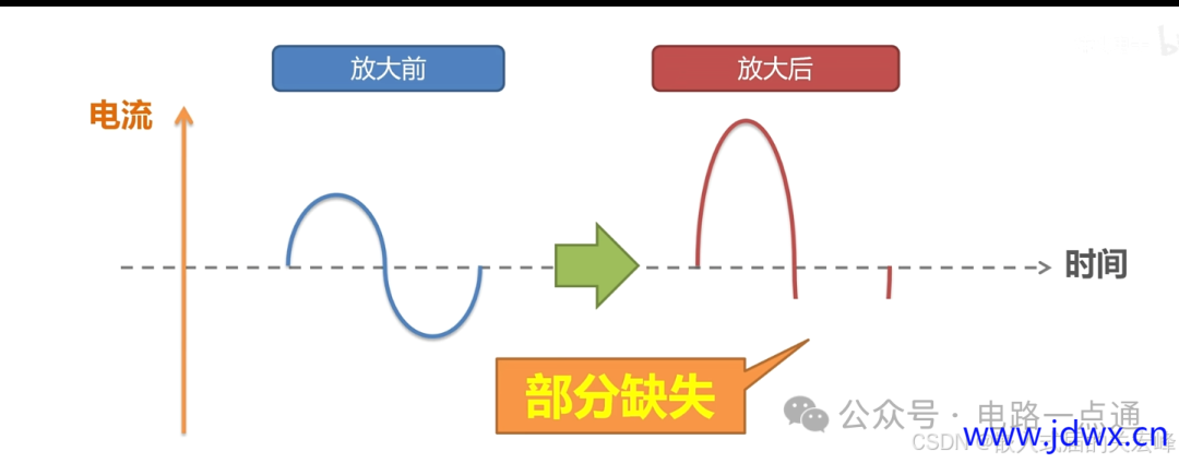

模拟信号的放大要求放大前后波形的形状要一致。如果放大后的形状变了就是失真:
但是想达到100%不失真也不可能,受电路性能和环境干扰影响。稍微的失真可以接受。

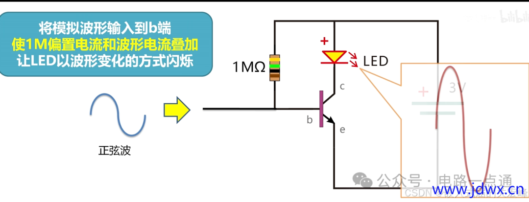

正弦波放大
信号从起始点不断增大,到顶点后不断减小,到最低点后再不断增大,直到到终点,然后进入下个循环
放大目标:
我们需要三极管进入他的放大状态
波形的形式改变电流,从而影响LED的亮度

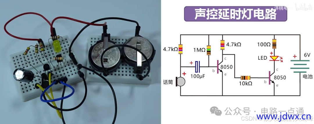

对着麦克风说话,从而影响LED亮度:
上面这个电路,如果想要提高放大倍数(轻声说话,也能使led明显闪烁):
声控灯效果电路:
扬声器:输入进去的电流必须是交流电
音频放大电路:
