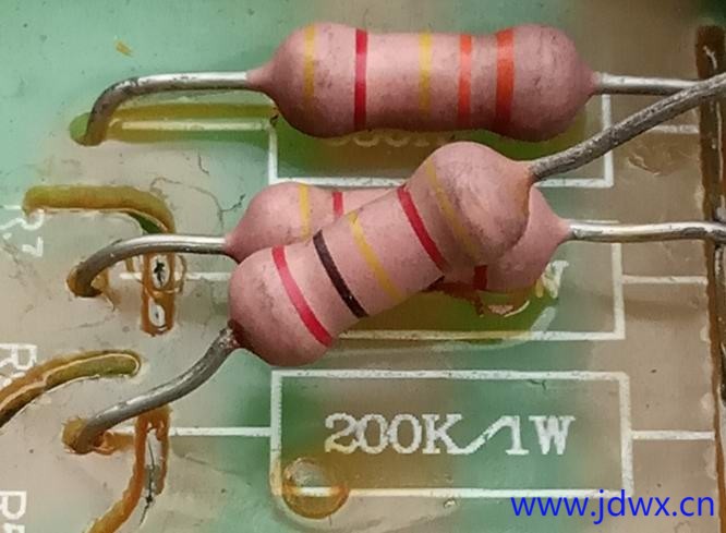

五环电阻的区别:
不知这样区分对不对
左边为尾右边为头,头四道环为正规五环电阻,头三道环按四环电阻读值。图2阻值是多少?
打破沙锅问到底 发表于 2025-1-22 10:31
左边为尾右边为头,头四道环为正规五环电阻,头三道环按四环电阻读值。图2阻值是多少? ...
上边电阻为330KΩ 1±%
下边电阻为41.4KΩ 5±%
海外游子 发表于 2025-1-22 13:46
上边电阻为330KΩ 1±%
下边电阻为41.4KΩ 5±%
我认为你两个都错。
鼠标指到图片显示330K和410K
云贵桂粤 发表于 2025-1-22 15:55
鼠标指到图片显示330K和410K
410K我认为是错的。
我也表示怀疑
等楼主给出正确答案。
谢谢大家
在拍照时,光线较暗
上图是  橙橙黑橙……红
下图是  黄棕黄……红黄,焊开一腿测量过,是410K
上边电阻为330KΩ 1±%
下边电阻为41.4KΩ 5±%
上边电阻为330KΩ没错,但误差环是红色非棕色, ±2%
下边电阻为41.4KΩ与楼主9楼提供的410K相差近十倍,误差环是红色, ±2%

上面是330K,中间和底下是200K
先前,美的电磁炉中的一路检测是两只240K串联,后来的产品中只用了一支480K
用一支820K代替了一大串电阻
为了防止高压爬电,有的厂家用了两支410K串联

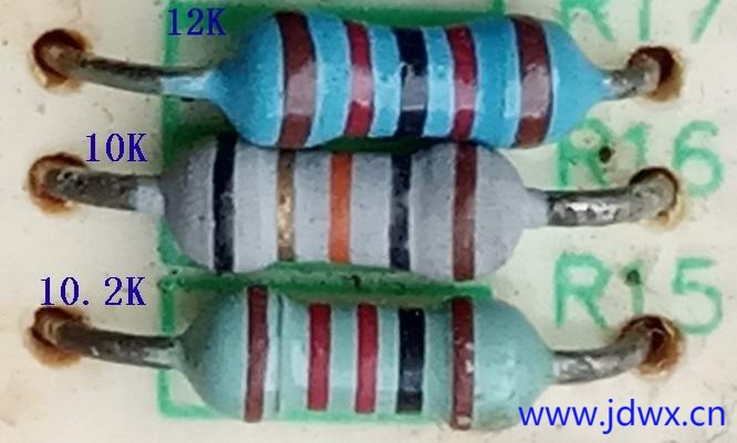

国产电阻颜色不正,三、四环看着像红色:
所有的全都用数字表测量过
打破沙锅问到底 发表于 2025-2-6 12:54
国产电阻颜色不正,三、四环看着像红色:
阴天,手机档次太低,造成色偏

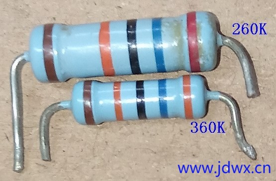

136K、80K、260K为非标产品。
手写也好,文字输入慢点也好,发点有阅读意义的文字,别当复读机,否则就干脆别发言,如果你不下载资料,纯粹是看帖学习,积分级别没那么重要,每天看你当复读机就烦!简直是在浪费论坛资源,浪费看帖人的时间精力。

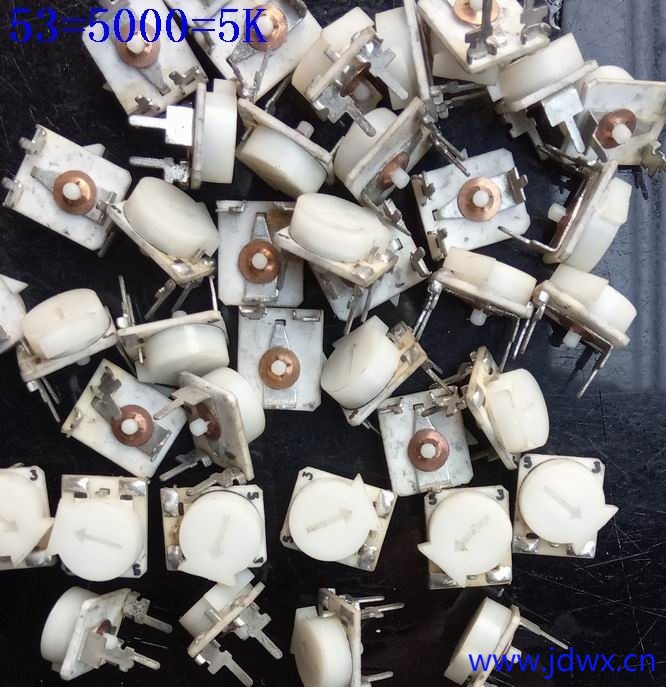

只有两个数的,前面直读,后面表示带多少个0。比如13就是1000=1K,32就是300=300欧
过年时有人来买电磁炉功率可调电阻500欧,就标52。
