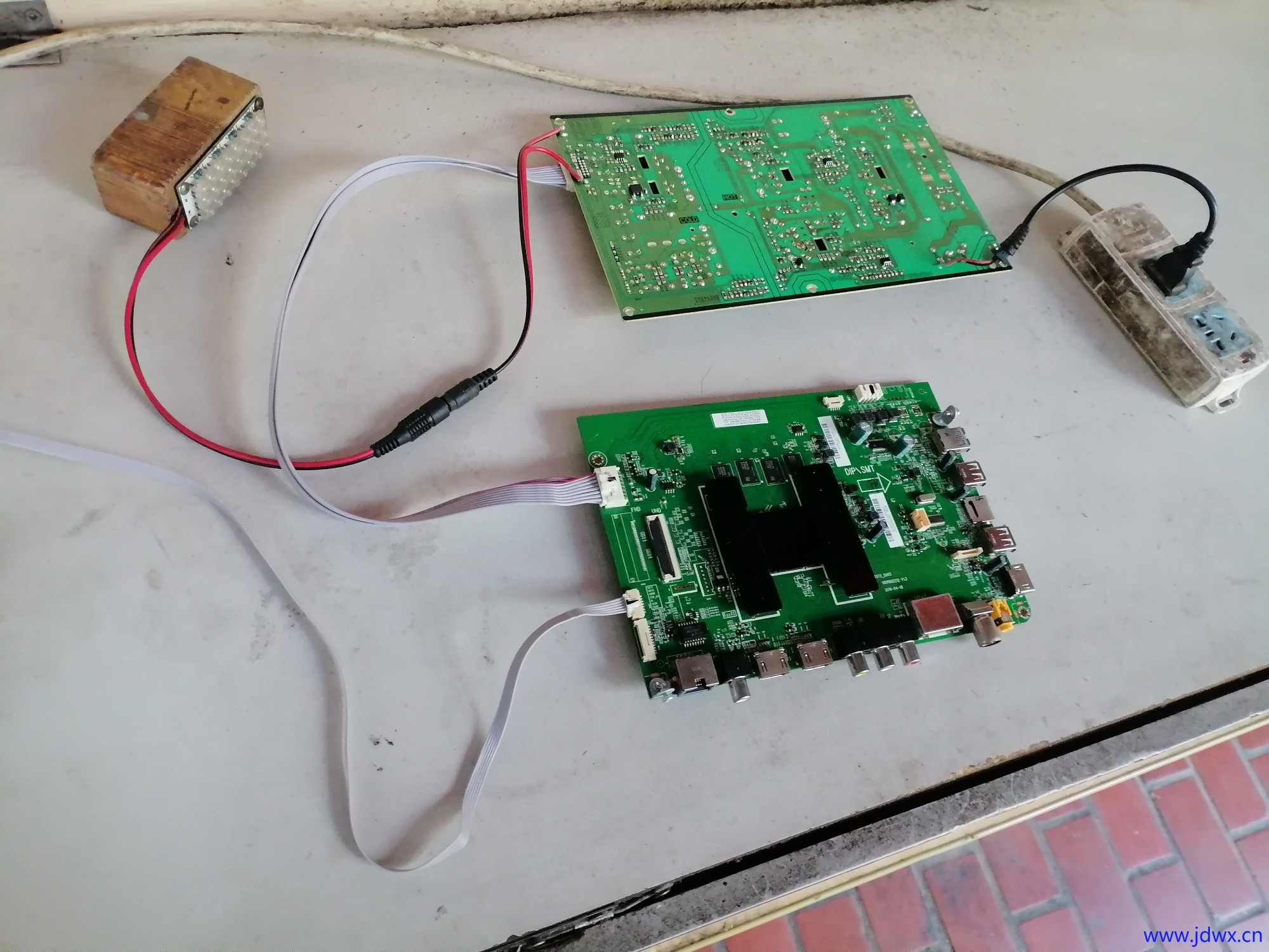

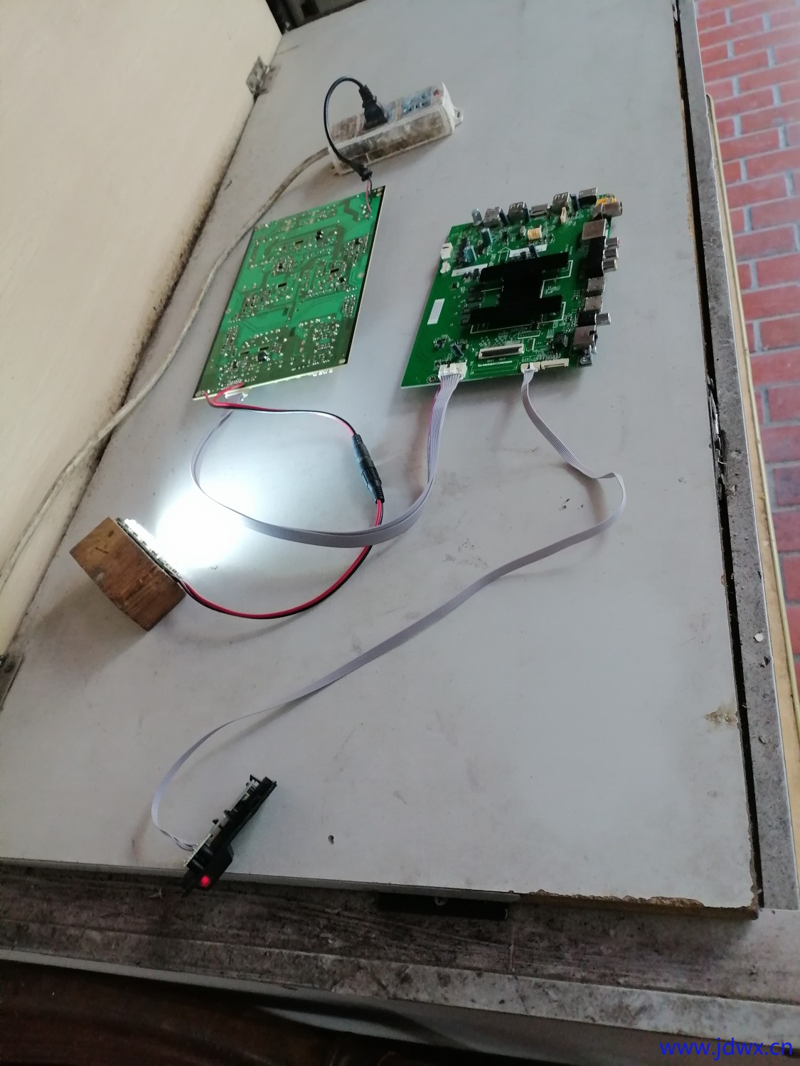

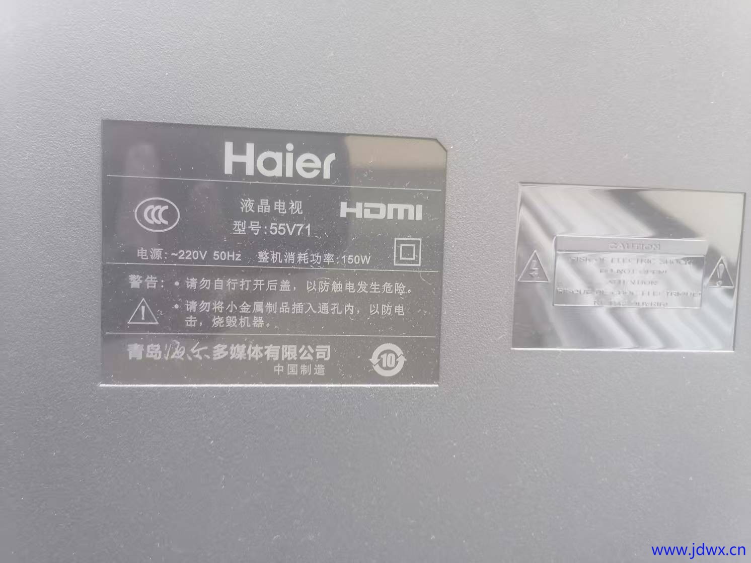

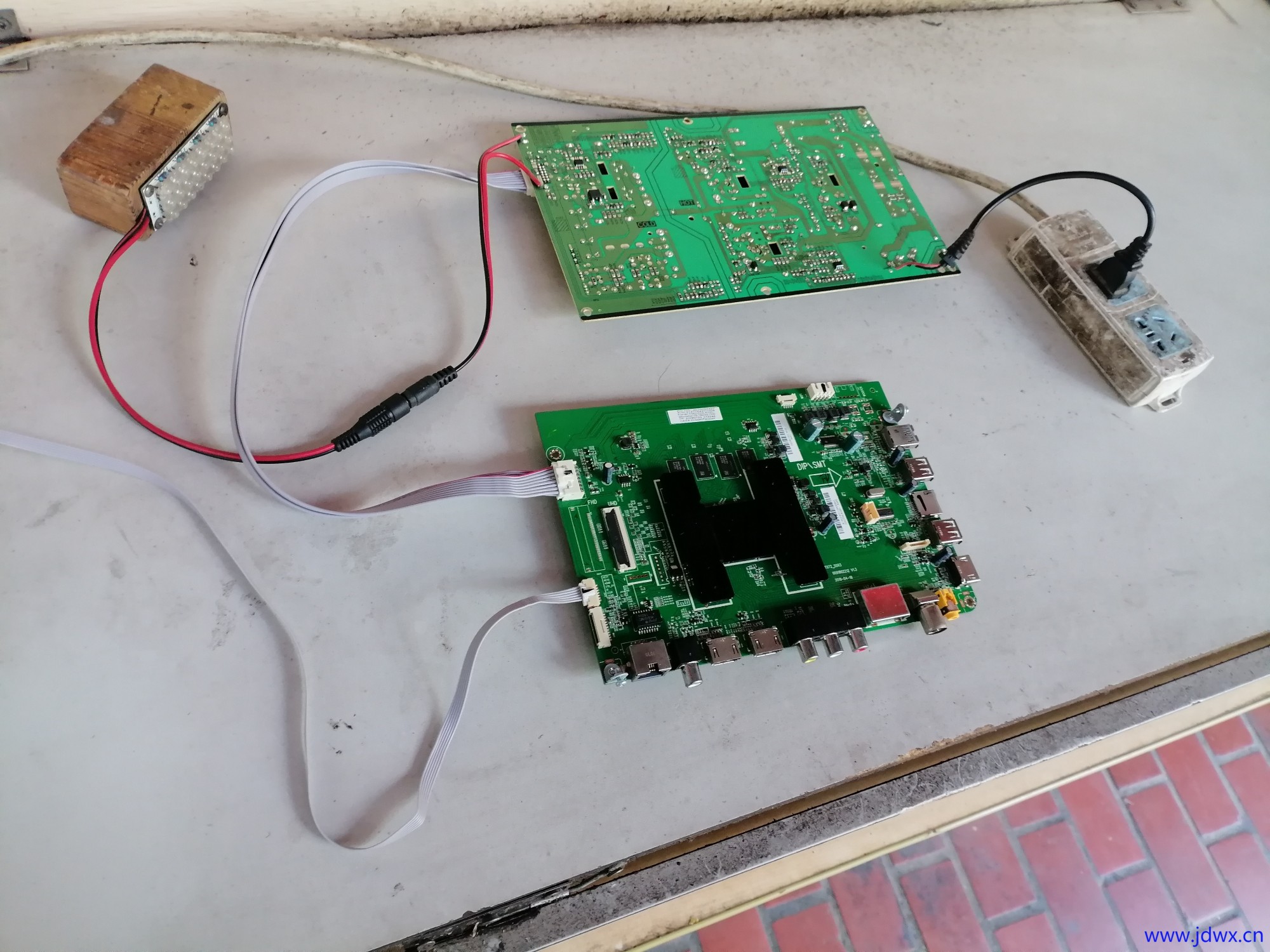

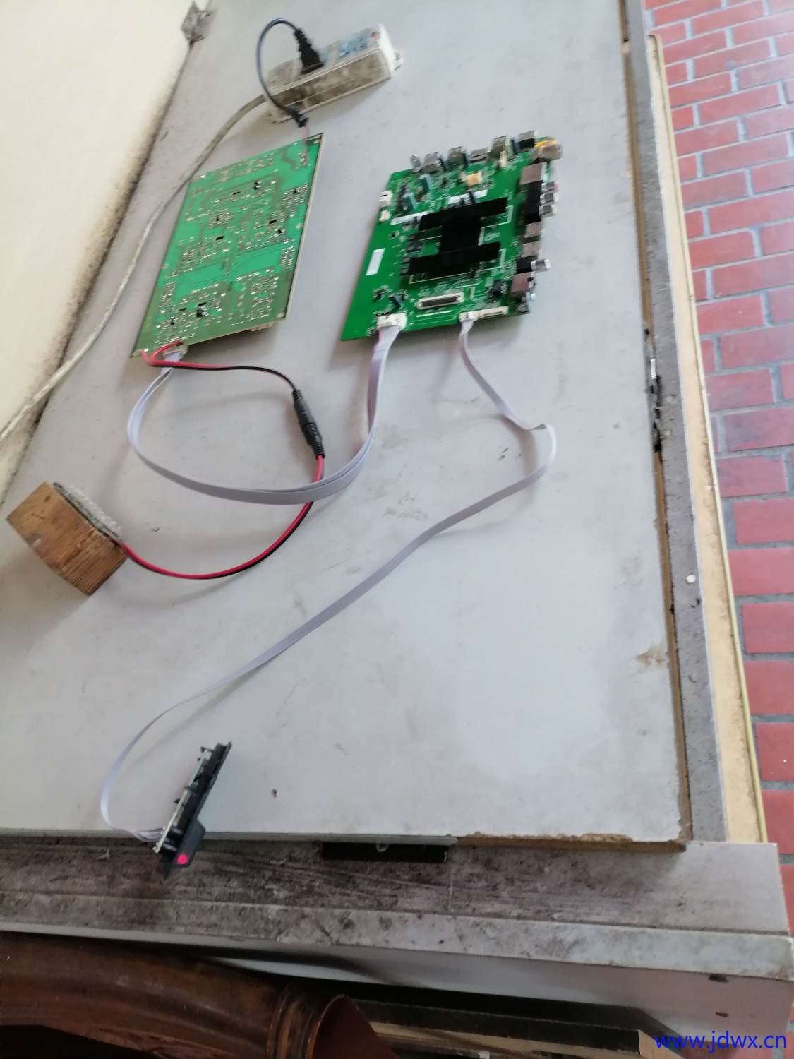

上门维修一台海尔55寸液晶电视,
故障为:不开机,指示灯不亮。
拆机检测发现待机电压没有,

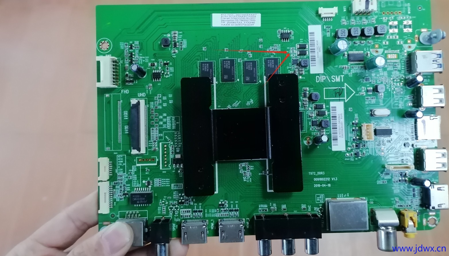

把配件拿会店里回来维修测量发现主板的5VSB时有时无,
最终检测发现是主板短路导致没有待机电压,
维修主板修复显示。
