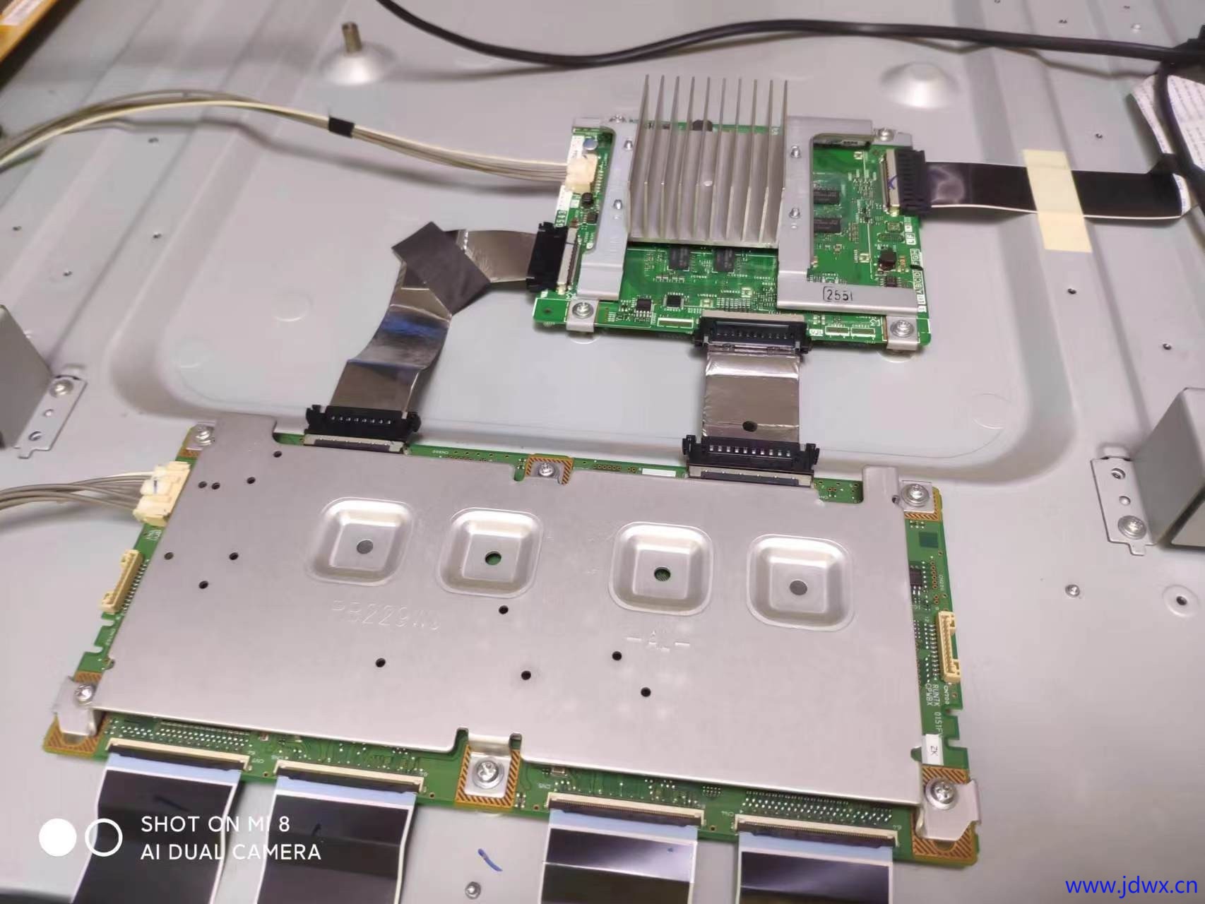

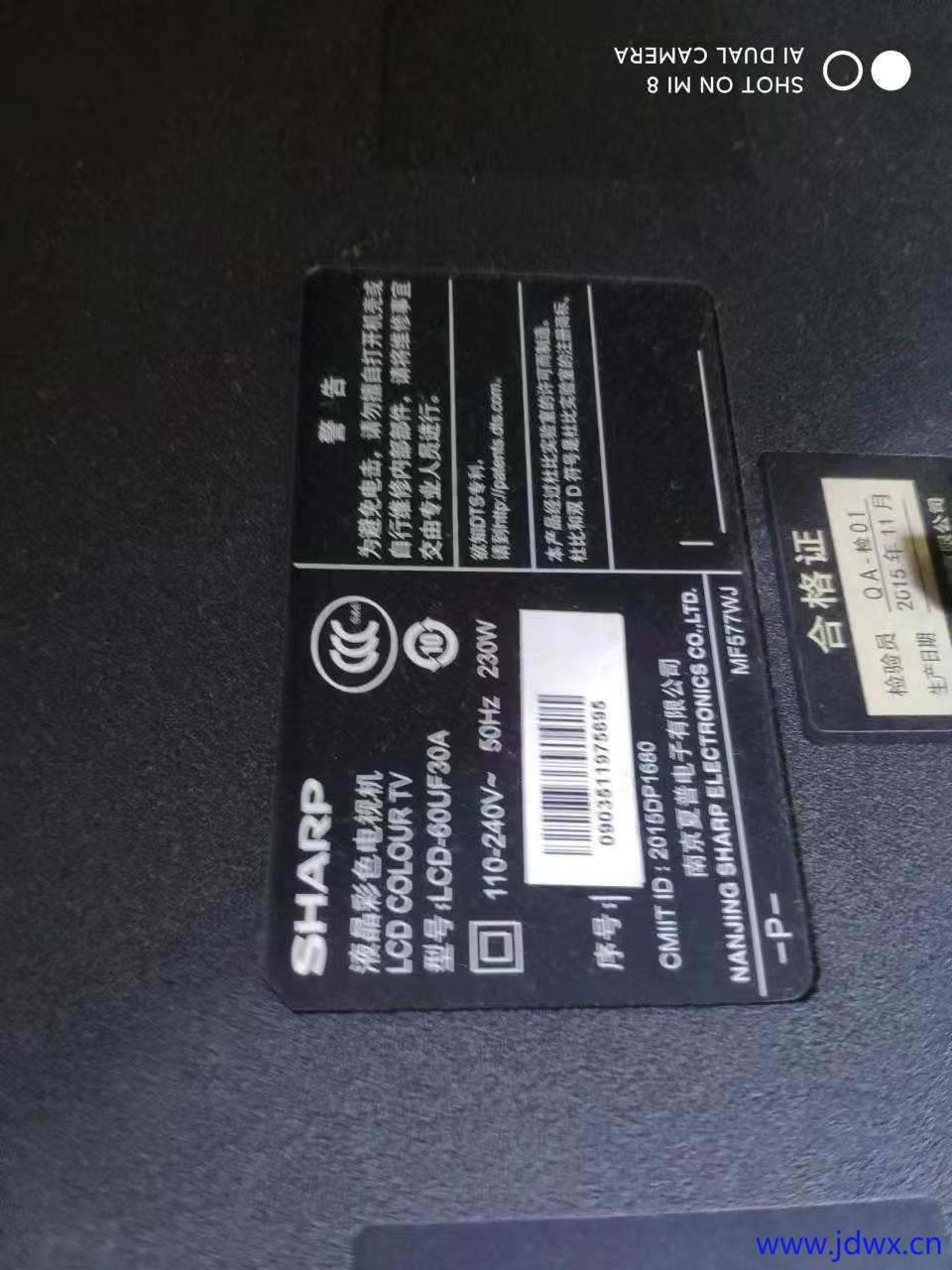

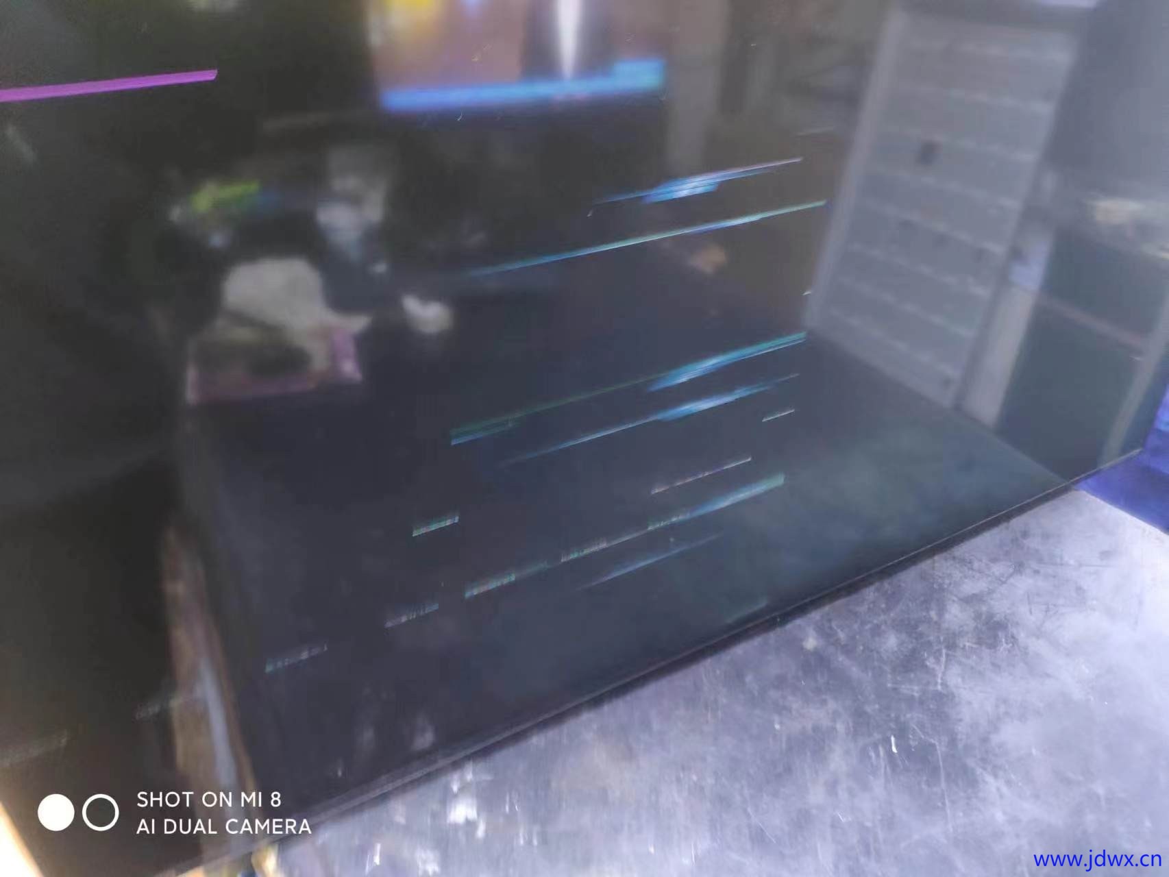

夏普LCD-60UF30A左边花图,右边暗屏幕?:
如题,因为不知道该屏幕原理,看图片清洗了一个信号处理板到逻辑板右边排线,没有效果,后来还特地换了那根排线,故障不变。因为就这个论坛有人遇到过那根排线短路出现左边图像跳动现象,后来开机状态又动过左边那根排线,似乎也是没有一点变化,始终左边没有一点干扰图像变化,右边图像跳动时候,隐约看见无信号字样,从左边跳动图片似乎又像主板行场不同步的样子,但是右边一直没有一点干扰图片出现,到此连故障点也无法确定,说是逻辑板,感觉右边一直没有画面,感觉不可能,说是屏幕,感觉右边跳动画面又像是主板,真是难以判断?现在求助大家,主板到逻辑板之间那个缓冲板的用途,还有缓冲板到逻辑板两根插线的用途?是不是像原来有一种长虹42寸,图像不正常,可以跳过那个缓冲板,那个缓冲板是不是处理3D信号的?这种电视机平常修的太少了,它的逻辑板到恒流板都有插线。
