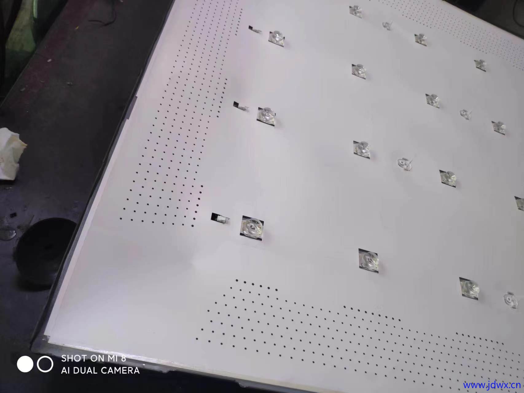

还是要寻求无边框液晶屏幕最保险的拆卸方案?:

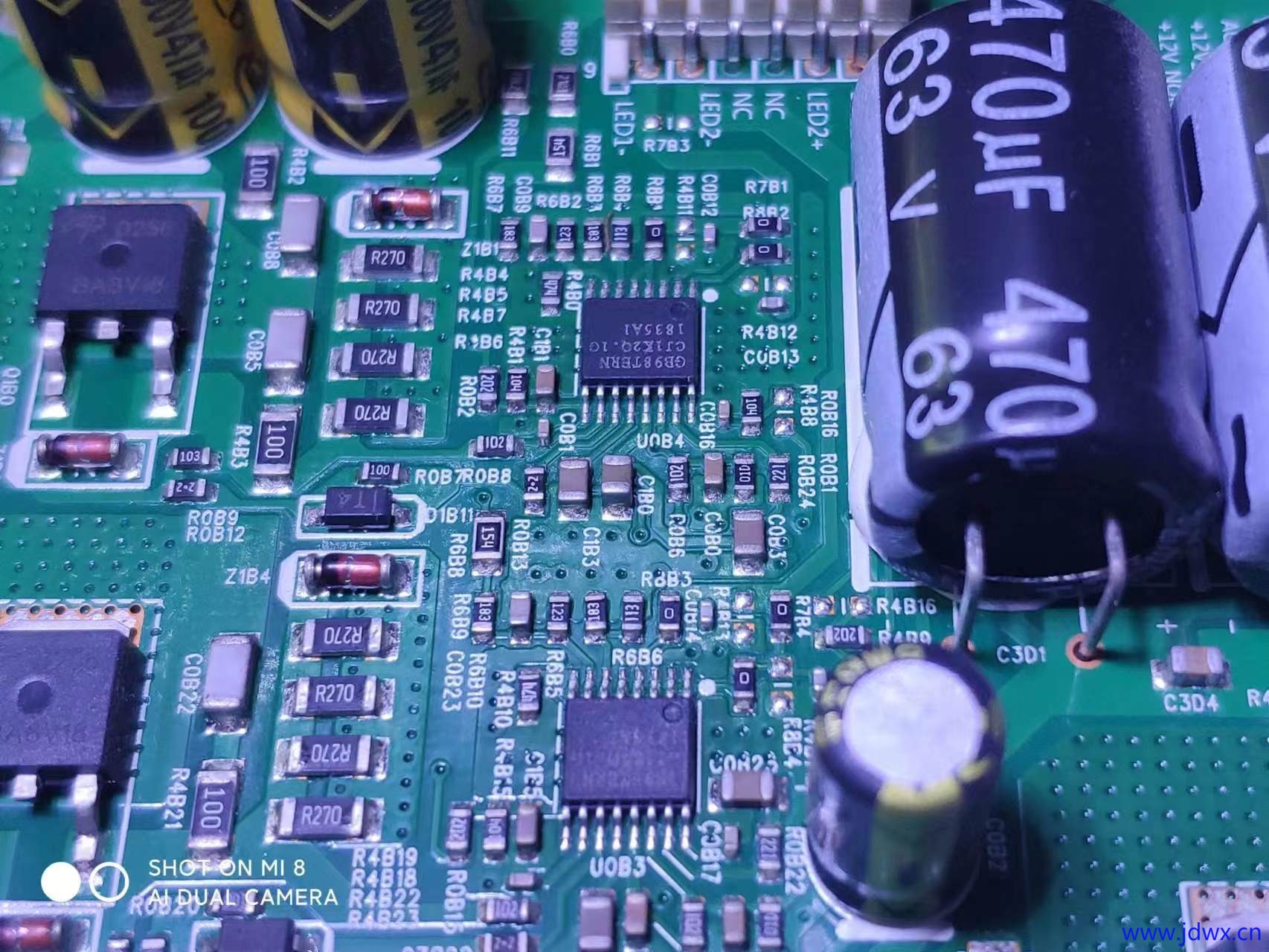

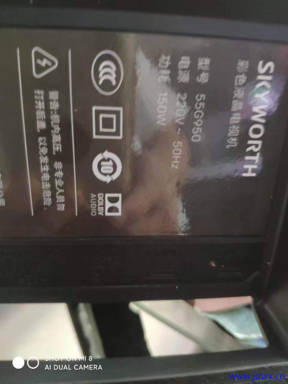

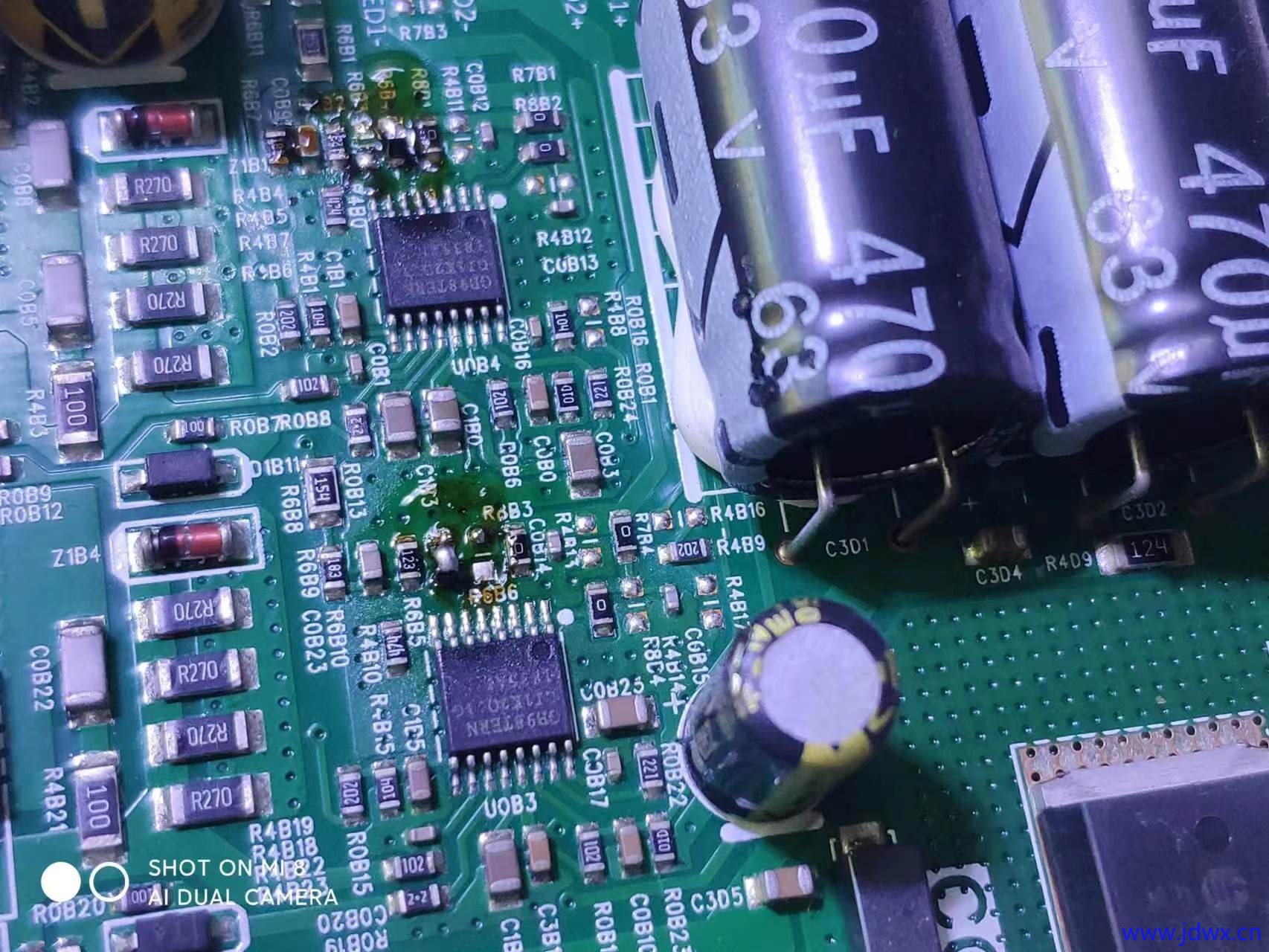

创维55G950无边框背光灯条坏了,这会我给用户已说好了免责,结果我还是不敢拆粘胶取屏幕,还是原来的老办法,框框一起拆,因为电视机比较新,我细心拆,感觉还是和原来的屏幕差不多一样的风险,在此期待高手多多交流无边框屏幕拆卸方法?因为承诺用户灯条终身质保,于是将GB98TBRN的6脚电阻加大,电流降低到200MA以下,改之前测试过灯条电流,已是超过了500MA,这几乎是这种3V灯条的极限,难怪用户说电视机修过不久又坏了,只是这会维修的给用户说是屏幕坏了。

看看我门市上面这个顶灯,之前买了好几个灯不到一年就坏了,于是自己设计,除了那个小米米灯条,是一台50寸拆下来,是全好的,那些灯条,全部是我废的灯条修复的,几年了,没有坏过一次,那些恒流板都是报废顶灯拆来的,板板原来带风机散热,去掉了。自从我有承诺开始到现在,无一例返修。大家都这样,估计换灯条游击队就会失去市场,因为在家里面动板子,还是非常麻烦的?
灯条不耐用都是偷工减料节约成本灯珠太少惹的祸,拆过一台小米32”破屏机,里面只有2条5灯珠灯条,总共10灯珠,能耐用?

基本每台机都减电流。
但偶尔也遇到返修的。
