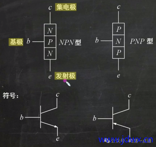

一、三极管基础知识
本节只需要了解以下三极管的基础知识即可。1.1三极管三个级b:基级c:集电极e:发射级(符号中箭头可朝里可朝外)

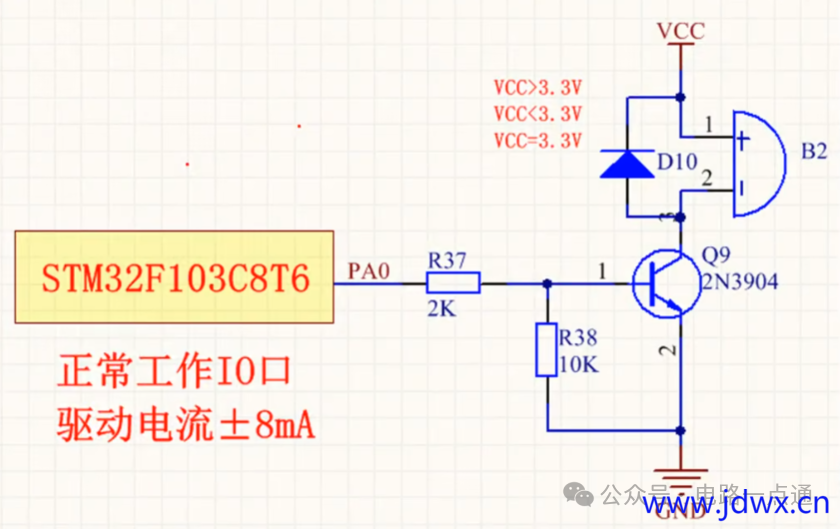

1.2三极管的开关作用三极管工作在饱和状态,
可以近似看成是0。be之间通信号:通小电流、小电压,则管子打开ce之间通电流:管子打开,通大电流后续如果有需要了解的知识点会在后续的笔记中提及。二、NPN开关电路蜂鸣器并联二极管或者电阻的原因:蜂鸣器发声原理是需要电感,产生感应电动势,需要有二极管将其吸收、钳位。2.1特点NPN管在下,发射级接地。2.2原理
(1)导通过程:
  • STM32的PA0口电压为3.3v时,be导通→ce导通→蜂鸣器发声
  • STM32的PA0口电压为0v时,be截止→ce截止→蜂鸣器无声
(2)基级限流电阻
的选择(就是上图的
假设PA0的低电平为0,高电平为3.3v;灯(同上的蜂鸣器)的参数2V/20mA 。
灯的限流电阻为(5V-2V)/20mA=150欧姆。为了让三极管CE间的电压尽可能小,三极管处于一个深度饱和的状态。一般
,三极管导通电压
(3)下拉电阻
一般是10K,作用如下:
  • 由于STM32上电时,其状态一般为输入状态,为了让三极管上电时有一个稳定的电平,不会误动作。采用下拉电阻,一般是10K,会分走基级约0.07mA的电流,可以忽略。
  • BE之间有等效电容,
    也用于放电。
2.3注意事项
  • STM32正常工作的IO口驱动电流为正负8mA,只当做信号,不要用该口去驱动。一方面是电流太小根本驱动不了;另一方是即使驱动,增加单片机的功耗,单片机是一个信号芯片。
  • VCC电压不受单片机IO的限制。简而言之是因为VCC的电流不流向单片机,两者无电气连接,故VCC可以是12V、24V。

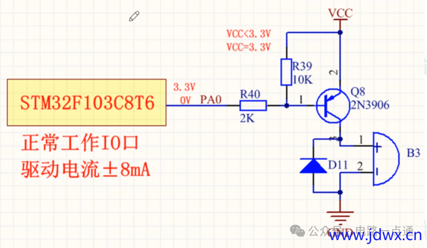

三、PNP开关电路2.1特点PNP管在上,发射级接VCC。2.2原理
导通过程:同上,略。2.3注意事项单片机和VCC有电气连接,VCC的电流会流向单片机,VCC的电压值不能超过3.3v。(1)单片机无法控制蜂鸣器开关
  • 当单片机的IO口为3.3v时,VCC为5v时,eb导通,蜂鸣器发声。
  • 当单片机的IO口为0v时,VCC为5v时,eb导通,蜂鸣器发声。

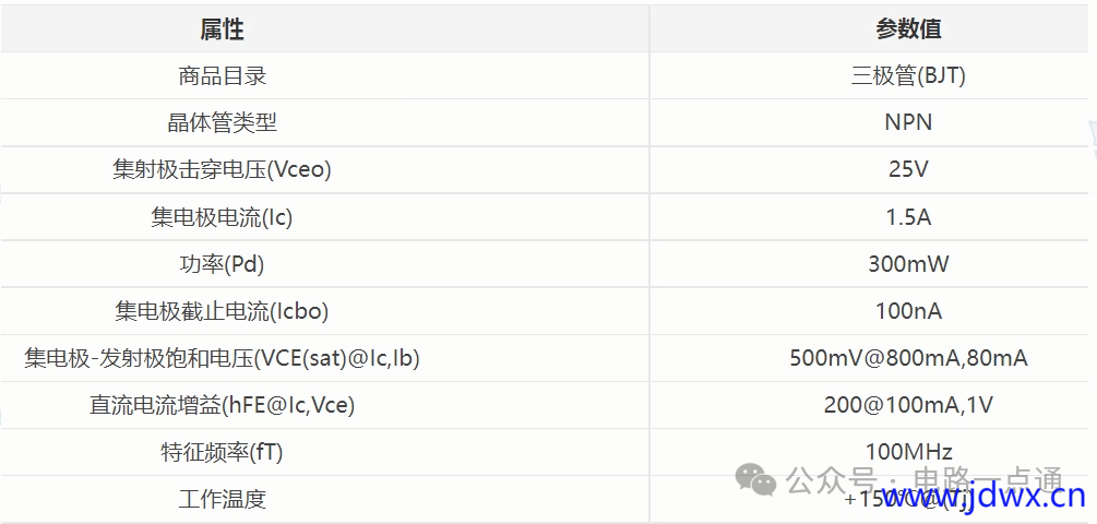

(2)VCC=12V或者其他更高电压值,经过电阻支路,超过单片机IO的耐压,烧坏单片机的IO口。三、三极管选型需要特别关注下面的参数

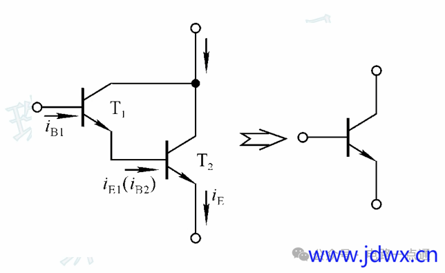

四、复合管(达林顿管)4.1定义(1)复合管的组成多只管子合理连接等效成一只管子。  (2)目的增大
,减小前级驱动电流,输出电流变大,还可以改变管子的类型。4.2简单示例4.2.1增大输出电流
两跟NPN管子,组合变成一个新的NPN管具有更大的
可以达成小电流(
)撬动大电流(

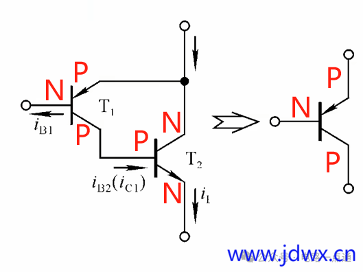

)的目的。4.2.2改变管子类型

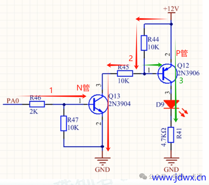

PNP管+NPN管→PNP管4.2.3NPN驱动PNP

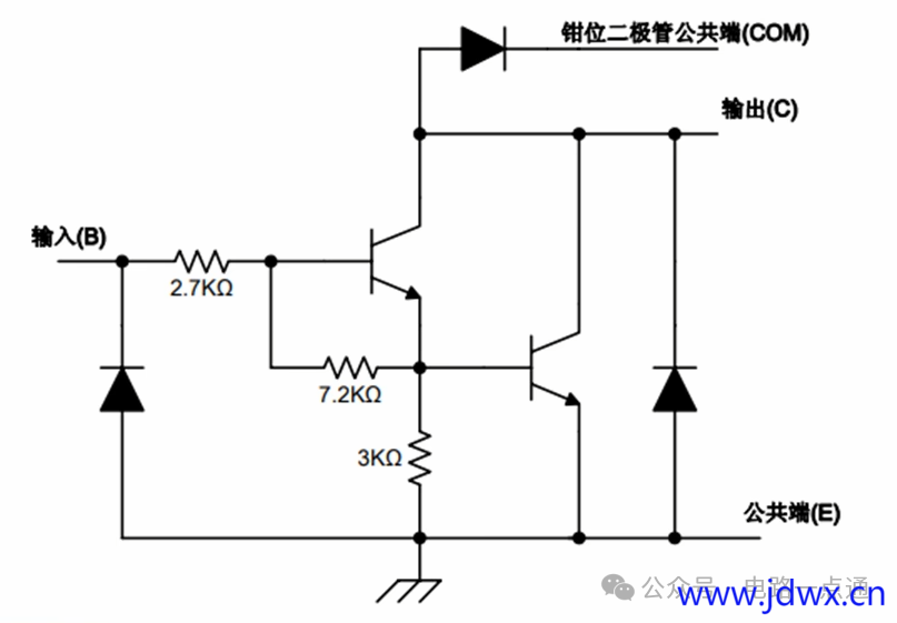

简而言之,前面说到PNP管(上)驱动放大电路有很多问题,上图的双管旗下可以避免这个问题。1路:PA0→驱动N管2路:+12V得以导通,P管的基级也有电流3路:P管导通,灯亮4.3芯片ULN28034.3.1原理图将电阻、电容全部集成在芯片内部。其中原理图上方的二极管类似前面蜂鸣器并联的二极管,用于消除有感应电动势的负载的感应电动势,如蜂鸣器、继电器。
4.3.2特点(1)简介新型八路高耐压、大电流(达林顿晶体管阵列常用来驱动继电器,蜂鸣器,小功率步进电机,小功率直流电机,LED灯等。(2)特点
  • 耐高压(输出端到公共端耐压可达50V)
  • 500mA 集电极输出电流(单路)
  • 输入兼容 TTL/CMOS 逻辑信号,即输入(B)处可以是5V和3.3V的单片机。
  • 广泛应用于继电器驱动
  • 静电能力:8000V(HBM)
