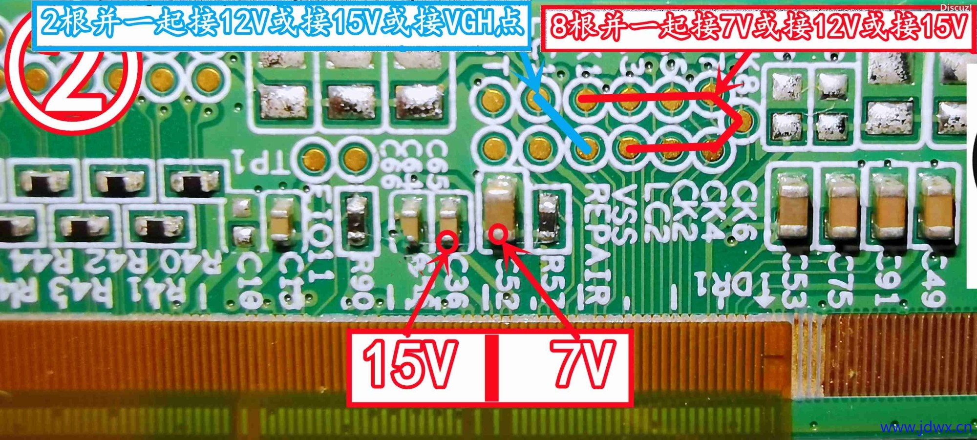

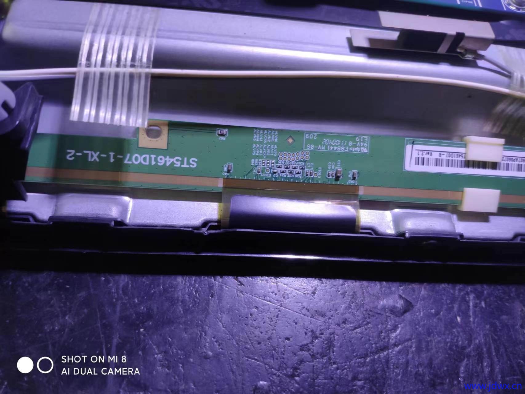

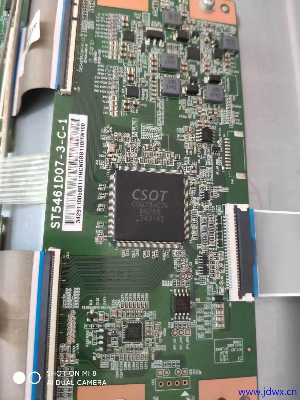

长虹55D3S暗屏幕【ST5461D07-3-G-1】:
长虹55D3S无图像,背光点亮,后来拆机发现逻辑板是ST5461D07-3-C-1,于是基本确定屏幕问题。因为之前修过这种屏幕,于是分别断开逻辑板去屏幕排线,但是无论断开那边,电视机都不出现图像,网上查询要技改,后来按照技改,屏蔽逻辑板去屏幕排线最外边13根,结果也是没有变化,这让我无计可施了,后来慢慢试着屏蔽图片记号线段,电视机久违的图像出现了,而且除了下面有几乎看不出的巴掌黑带,其他部位图像没有瑕疵。后来对屏蔽线段电压测试,发现就是Y电源,而且屏蔽几乎必须精准,多了线段,就会出现无图像和屏蔽那边图像不正确。后来又在网上找到这款屏幕无图像的技改图片,但是我短路那几根CK线以后还是不出现图像,后来又找到了这款逻辑板技改电压的数据,而且我还备份了这逻辑板主芯片数据。本来想技改一下VGH电压,可惜机器我还没有确定购买哪一款?在此看看有人买过没有?使用方便不?

修多了,你就知道那些维修以后可以使用长久,哪些是不不长久?你都拒修,你就完全缺乏经验了,其实我修的不算多,但是也修了好多,总体来说返修还是少数,
这个就是断Y的.....买的技改逻辑板也是断Y的......而且就是不理想的那种
