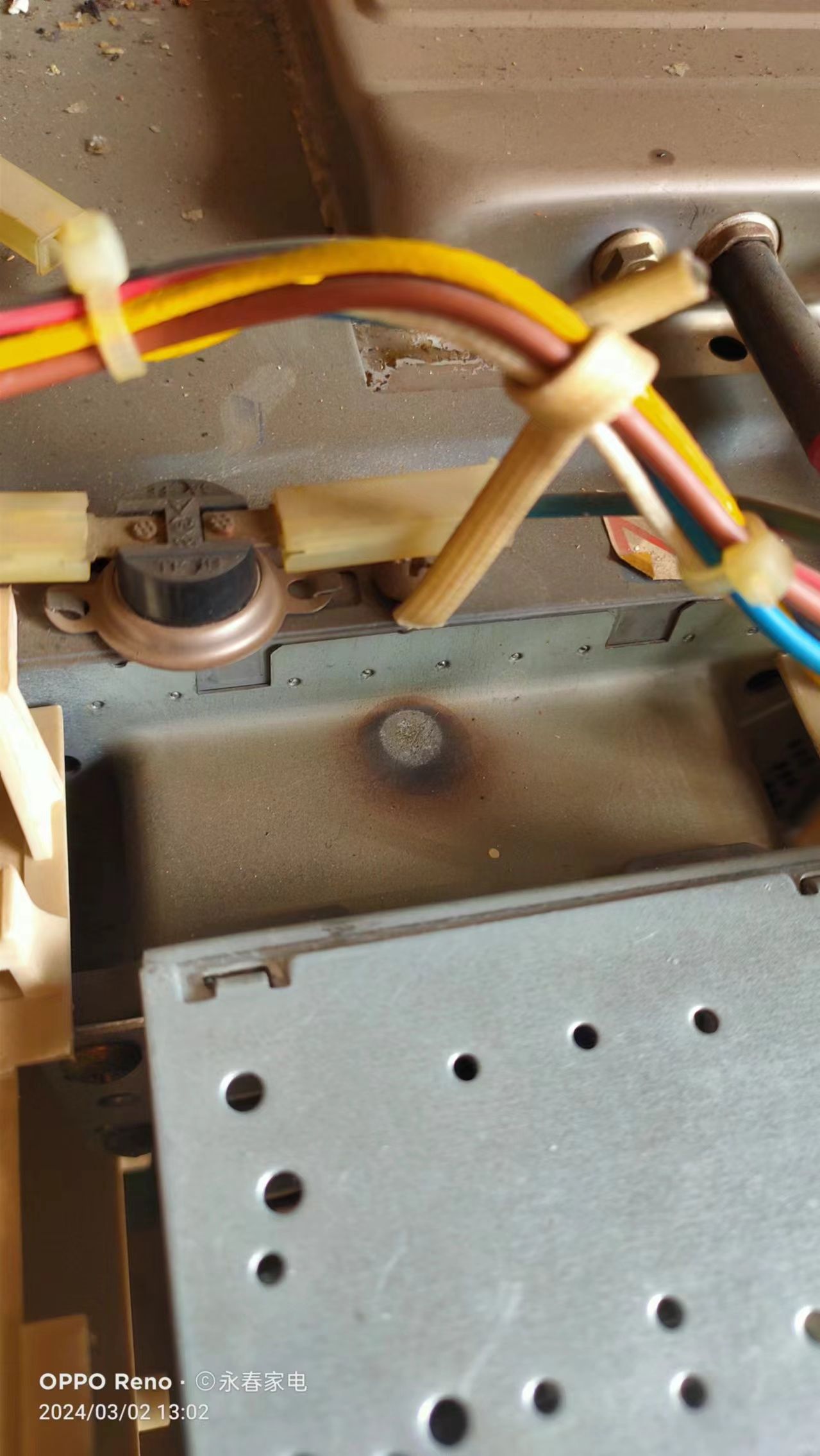

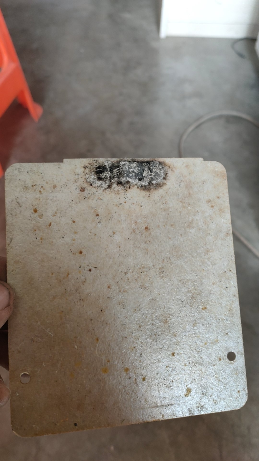

   用户来修微波炉,告诉有很大响声。明显打火,拆下云母片,发现已经有地方烧糊。

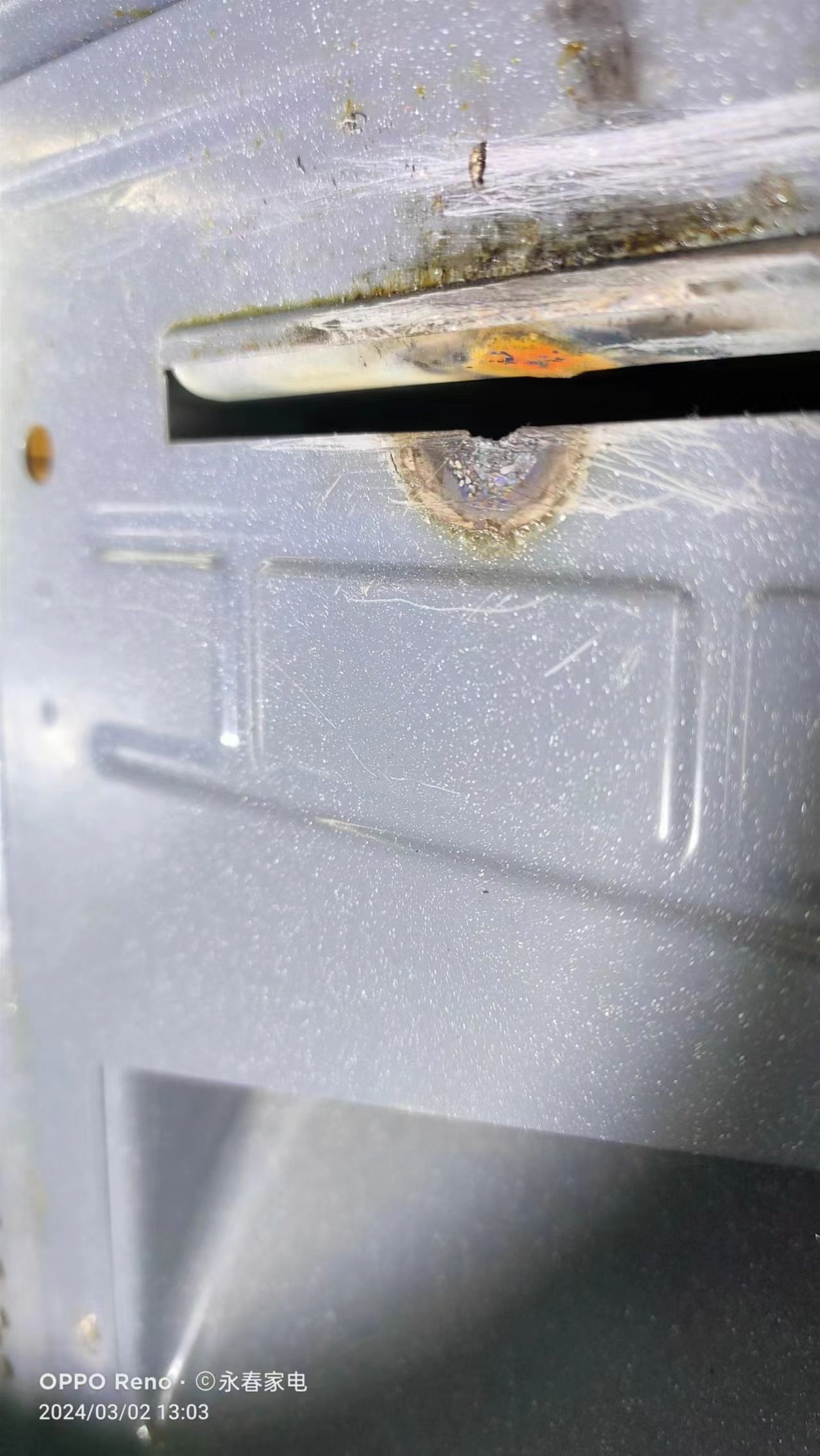

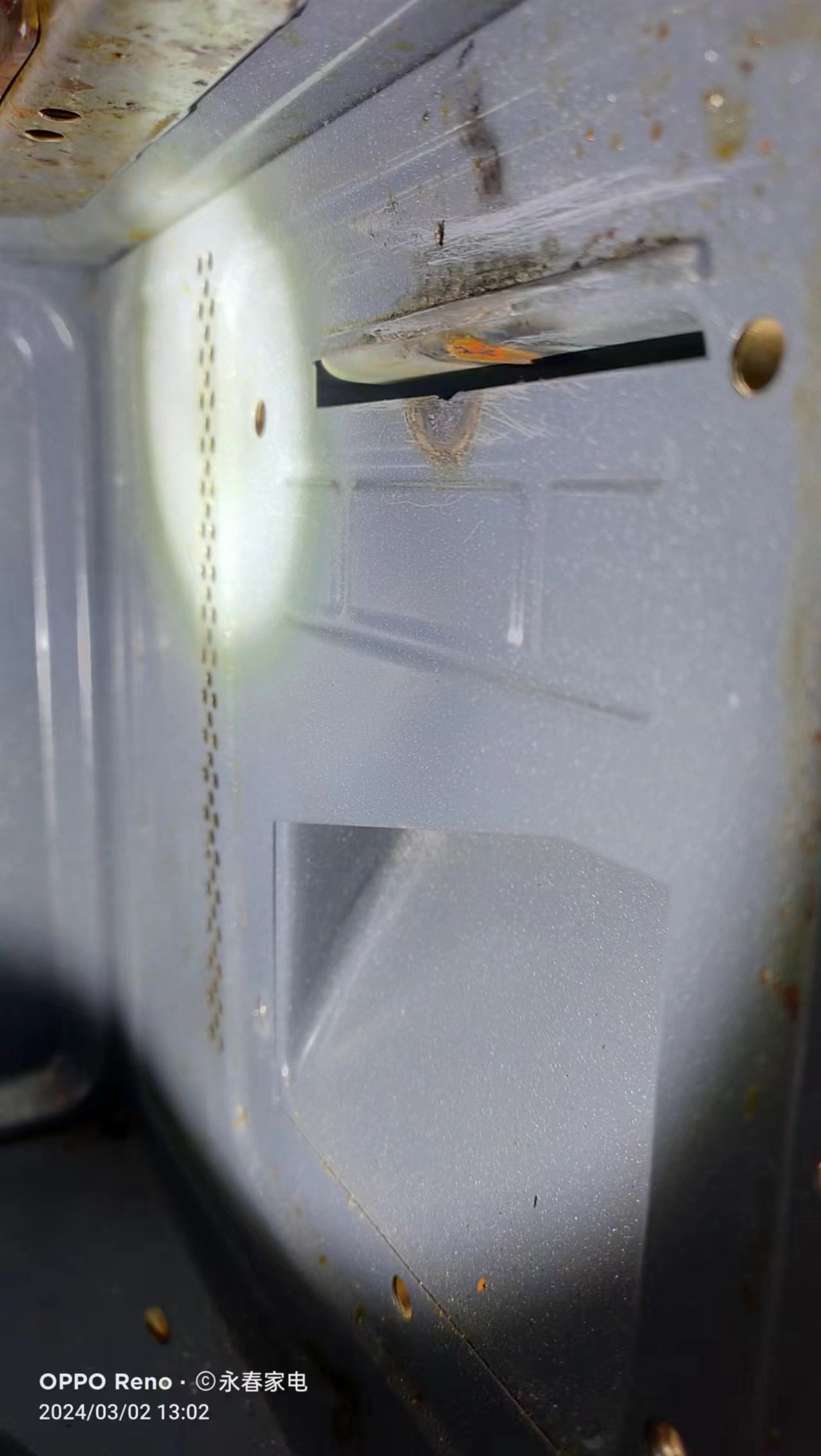

  继续检查发现,炉腔内云母片位置已经打火损坏,用砂纸打磨后效果不理想,偶尔好友打火声,这样肯定不能用。不知论坛各位朋友有什么好的办法,请指教。
把缺口变色铁皮剪掉扩孔试试。

这个背面也有烧的痕迹    扩孔就露天了
清理锈迹用自喷漆喷二遍试试
永春家电 发表于 2024-3-2 13:24
这个背面也有烧的痕迹    扩孔就露天了
高压打火就是尖端打火,去掉尖端,拉开打火距离。
我处理是擦干净喷2次漆正常

云母片一定要换掉

更换云母片,磁控管,喷漆处理。肯定行

换了云母片里面用砂纸打磨一下就可以了

以前修过几次这样的案例云母片必须换

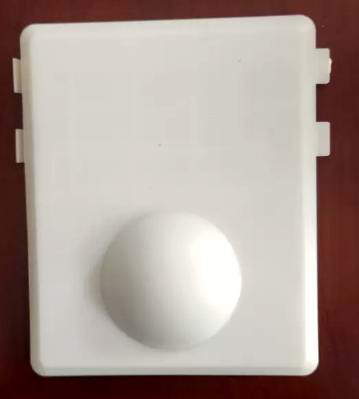

你说的是微波炉下面陶瓷板的这种。  我的意思一个安装云母片的地方,没安云母片一样用
飞龙电器 发表于 2024-3-4 07:37
见过一个没有云母片的
有用塑料的
