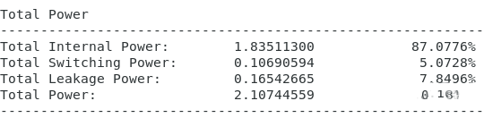

今天给大家介绍下景芯SoC训练营低功耗debug,景芯SoC在低功耗P&R完成后,低功耗静态功耗为2.107mW,下图可以看到Internal Power为1.8mW占据了87%的比例,那么这1.8mW的功耗来自哪里?
小编首先联想到的就是时钟IO,进一步查看报告,可以看到就是IO的Internal功耗。
Summary也可以看到这个时钟IO PAD功耗占据了1.838mW。
按照低功耗的架构设计,U_CRYSTAL_OSC0的时钟应该关闭,且该IO PAD应该关电,那么Voltus功耗分析怎么做呢?欢迎加入景芯SoC全流程设计训练营实战吧。
修改后的功耗为:
如果不采用低功耗设计,芯片待机状态下功耗将是27.9mW,嵌入式设备时不可接受的,景芯SoC的全流程学员会深有体会,低功耗设计的重要性可见一斑!

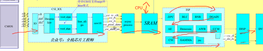

图像处理的数据通路:

MIPI DPHY+CSI2解码

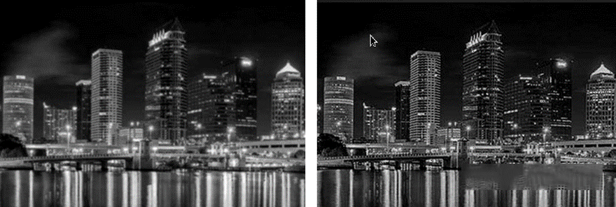

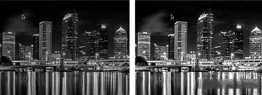

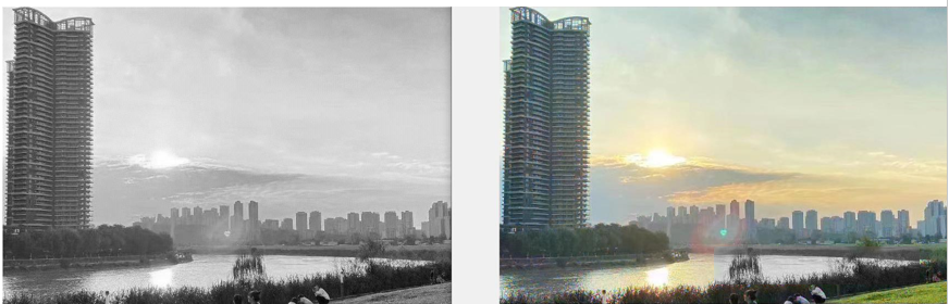

ISP图像处理

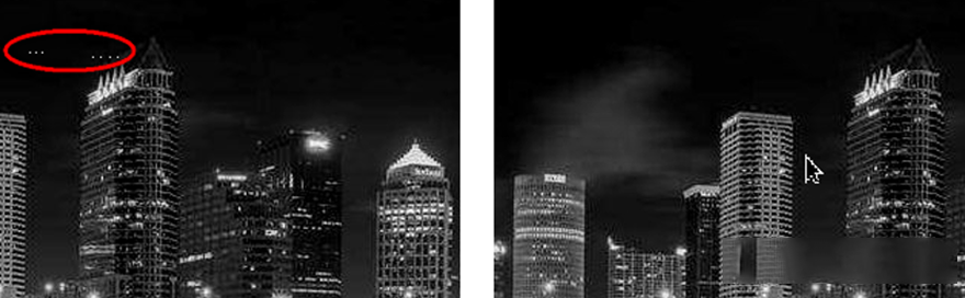

  •    dpc - 坏点校正
  •    blc - 黑电平校正
  •    bnr - 拜耳降噪
  •    dgain - 数字增益
  •    demosaic - 去马赛克
  •    wb - 白平衡增益
  •    ccm - 色彩校正矩阵
  •    csc - 色彩空间转换 (基于整数优化的RGB2YUV转换公式)
  •    gamma - Gamma校正 (对亮度基于查表的Gamma校正)
  •    ee - 边缘增强
  •    stat_ae - 自动曝光统计
  •    stat_awb - 自动白平衡统计

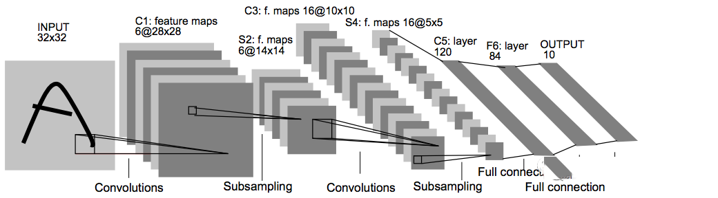

CNN图像识别
支持手写数字的AI识别:
仿真结果:仿真识别上图7、2、1、0、4、1、4、9
