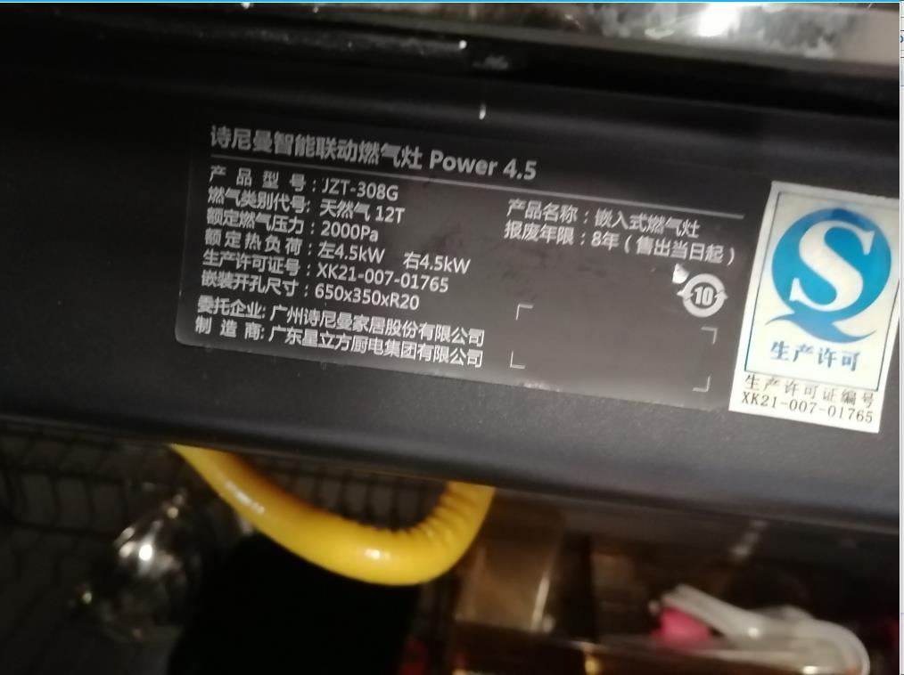

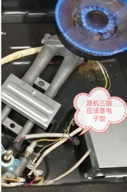

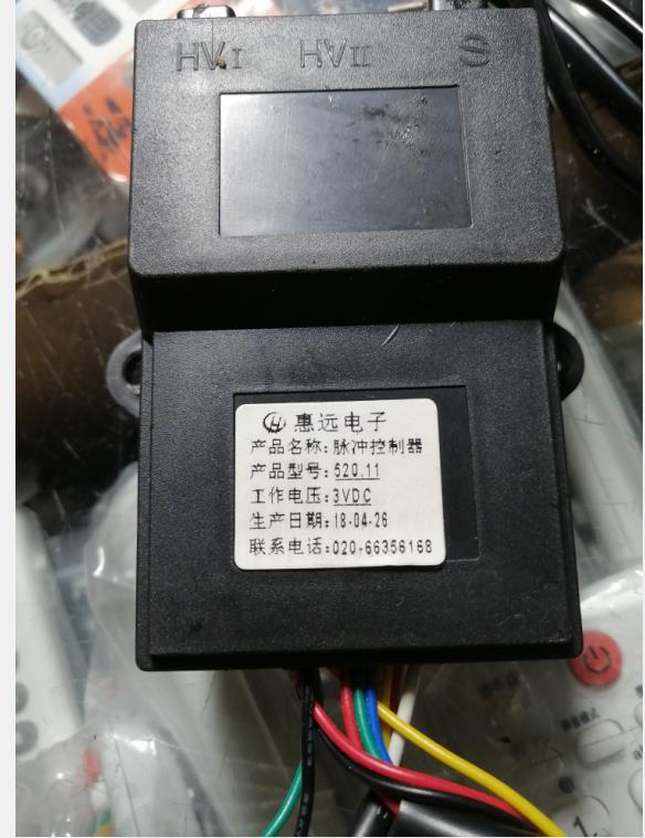

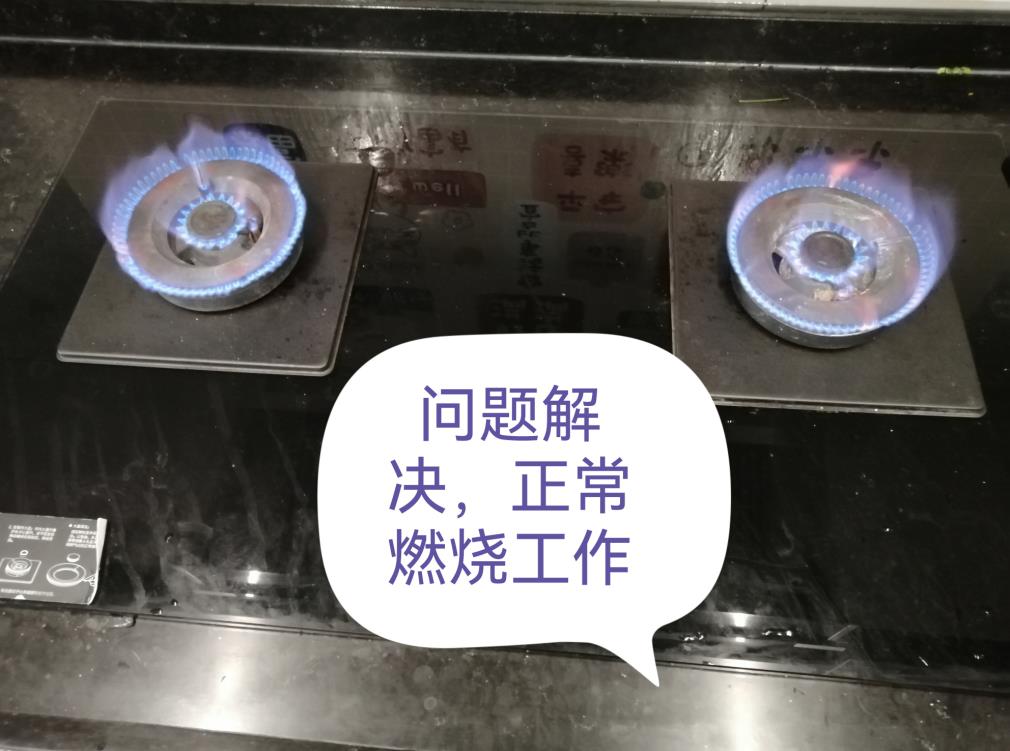

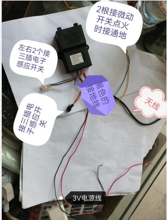

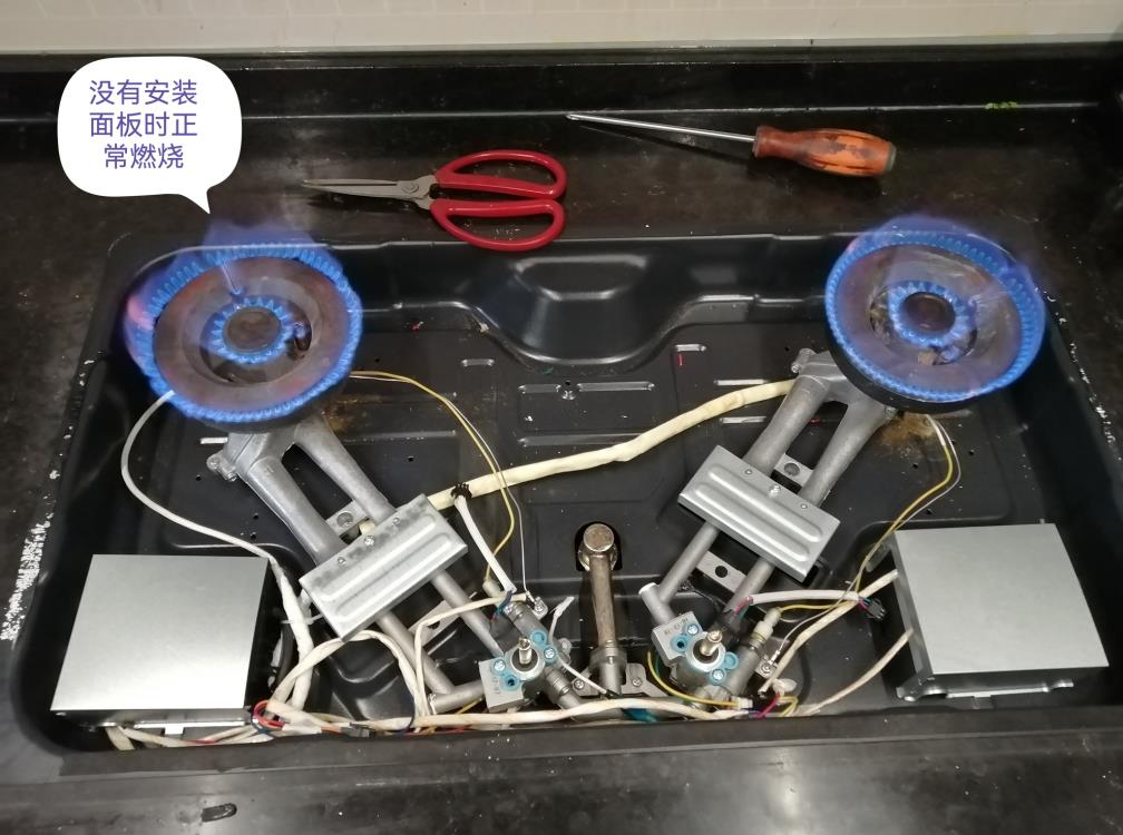

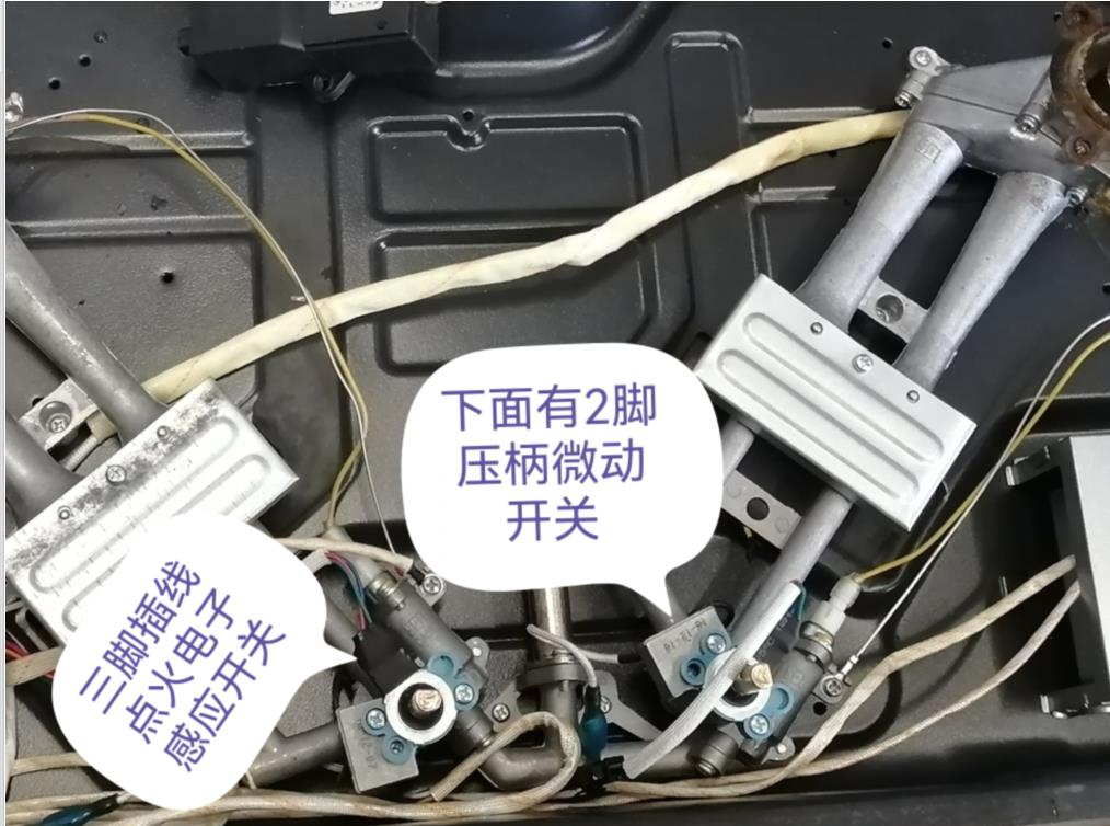

一位熟悉的妹纸客户来电说燃气灶突然不点火、电池已经换新,而且是2个炉头同样故障。告知点火总成可能损坏...报价200-260左右OK第二天上午带上配件上门服务,经过检查的确是点火器总成损坏。维修包里找了个外形功能差不多点火器总成换上,试了一下点火正常燃烧就是点火针还在噼里啪啦的骂个不停.....去你 奶 奶 个腿的又是哪根筋搭错了??观察一下果然发现了问题出在3插线点火开关这里。原机点火器型号是:520.11 带无线功能的智障货,左右2个3插线开关用的是电子型感应点火开关 ---- 最后确定就是个智障技术。我更换的点火器总成使用的是普通型压柄3线型开关,把这个智障的3根线随便怎么换点火针都是骂个不停....无奈中看到总成开关下面用来点火接地的2脚微动压柄开关,经过实验可以把它改成点火开关 ----  点火针终于闭嘴了。2个炉头点火燃烧全部正常!

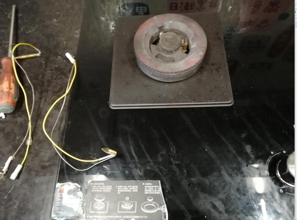

接下来就是灵异事件.....只要把玻璃面板装上去就出现以下情况:2个炉头就出现正常点火后就自动熄灭或者正常点燃其中一个炉头后,另外一个炉头无法正常再次点燃必须压着总成开关----故障就像感应针损坏似的。点火时基本上都是2个炉头同时点燃就熄灭的问题,偶尔一次可以点燃其中一个炉头能正常燃烧。但是只要拆下玻璃面板2个炉头就能正常点火燃烧......其中考虑到感应针问题更换后故障依旧 来来回回拆装....几个小时过去了。问了妹纸以前有没有出现过这种问题....妹纸回答没有,而且人家电子打不着火一直用的打火机点火烧饭的!  妹纸又说师傅是不是你这个跟原装的不一样引起的??我这个是通用型的基本上是没问题的啊!!!况且我从来没遇见你这个燃气灶灵异现象奥。 当时我已经害怕极了.....,赶紧把原装的点火器总成3插件插上原件感应器开关、3V电供上....结果一样的灵异事件。这时候的妹纸已经在逛淘宝了....哎呀!师傅这个才十几块钱啊.....原来型号不一样....结果淘宝没有....电话厂家停产。
没做亏心事不怕鬼敲门.....静下心来仔细想一想这个“鬼”来自哪一路??首先是单线的感应针独立工作保护原理,与点火器没有任何关系。点火器总成也是独立工作系统,但是为什么会出现玻璃安装上去就出现自动熄火保护故障??不装上玻璃面板就一切正常呢??回过头来仔细看看玻璃面板....原来“鬼”就藏在这里...经过我的一番“神”操作....用上钢丝剑终于把这个“鬼”给吓跑了
