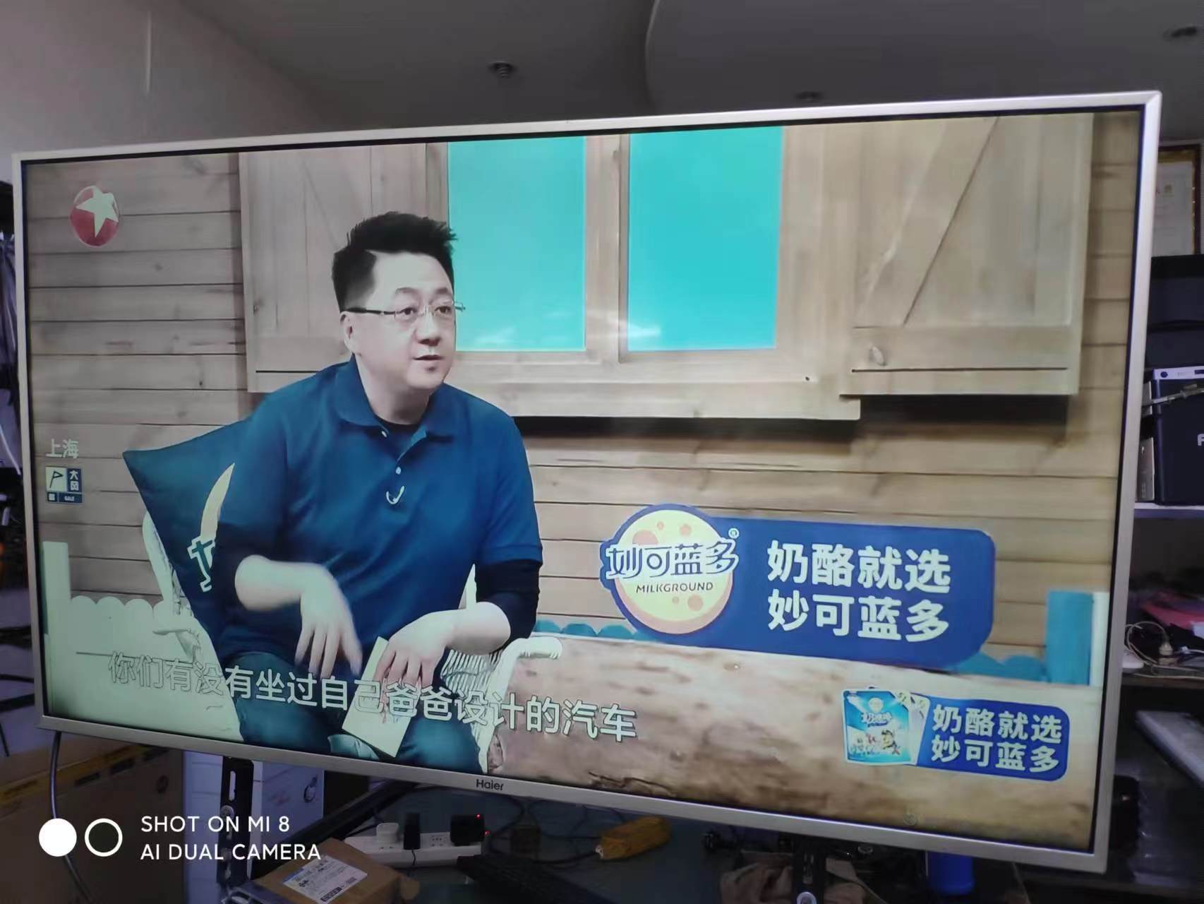

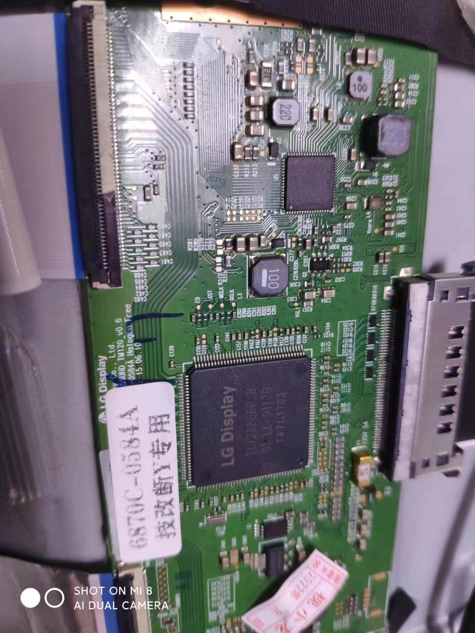

这回准备读取6870C-0854A数据,不知有用不?:

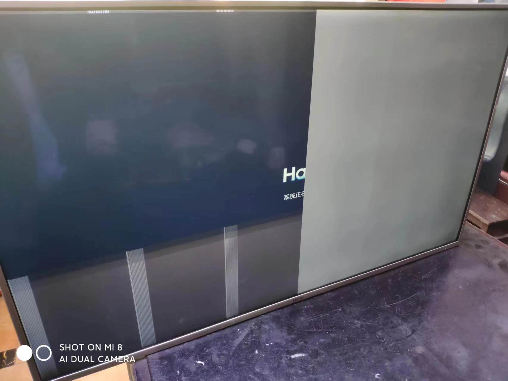

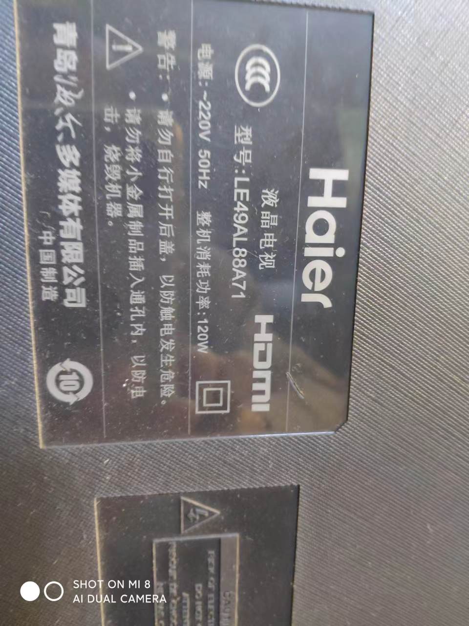

海尔LE49AL88A71图像跳动,开机断开逻辑板去屏幕右边排线出现图片图像,这时候没有跳动,估计屏幕右边玻璃里面轻微有短路,这种LG屏幕出现这种问题多,后来隔离右边VGH到最边缘排线,电视机好了,这时候测试VGH电压28V,为了保证长久,还是网上买了技改板,到时候再测试一下VGH电压,说是写过数据的,电压要低点。到时候逻辑板到了再说?
换技改板不是低成本,技改板不是天外之物,自己可以搞。抖音 帅小胡看视频学一下,就明白了。

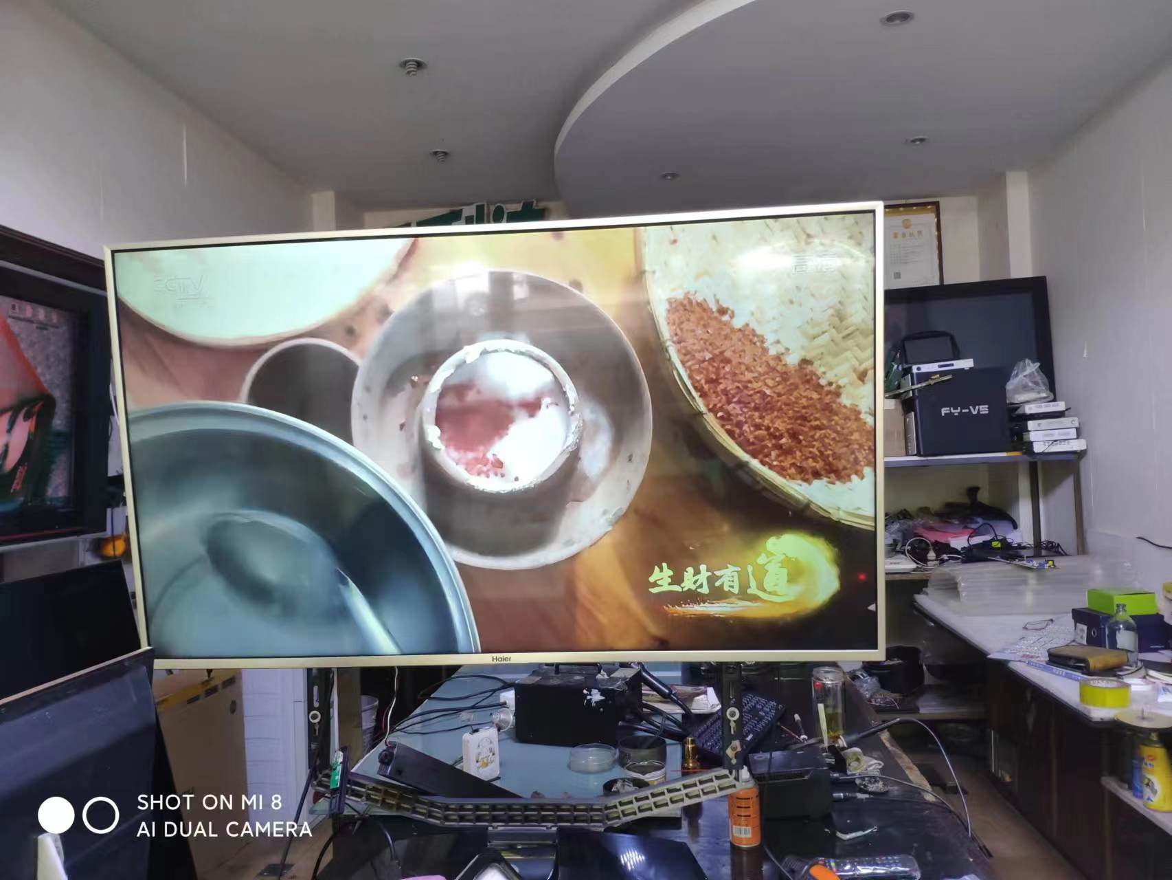

今天板子到了,换上去完全好了,测试VGH24v确实低了几伏,看板子没有动过的,后来取下板子那个类似存储器的芯片,无法读取,也不知道卖家是如何将数据写进去的/
某宝有写LG逻辑板工具卖的  几十
哪个芯片?
其实技改板主要是内存调低VGH电压

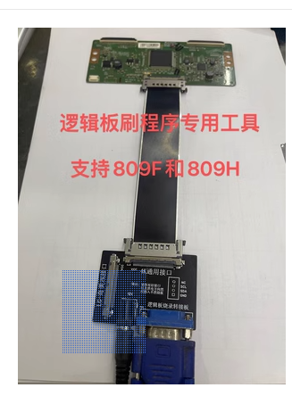

要用809连接到逻辑板读写的,转接板咸鱼上便宜才几十。

用这个,不拆存储器
飞龙电器 发表于 2023-11-14 11:05
用这个,不拆存储器
这个是单卖的,还是买809F/H编程器的时候就附带有?
单买的,咸鱼上现在便宜了才几十

知道原理 其实就是降低VGH电压,不用买板改
哪个芯片?
是24C16贴片,不知道逻辑板电压数据是不是他里面的,在爱修网看有人说,多数逻辑板电压数据在里面,奇怪的是,我自己原机逻辑板完全可以读取写入数据,为啥购买的拆下来就提示有几个脚接触不好?

用这个,不拆存储器
麻烦提供一下购买连接。谢谢。
一修家电行 发表于 2023-11-15 09:23
麻烦提供一下购买连接。谢谢。
去咸鱼搜索LG逻辑板技改小板,那里便宜50左右可以买到。
