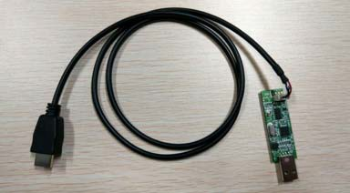

升级须知:如果电视机能正常开机,升级整机主程序包就可以把两个画质芯片的程序一同升级。若换空的/新的画质芯片,则需单独给画质芯片升级。在用如下软件升级时,需用 HDMI端口的串口工具(物料编号:5400-393102-1910,如下图)。若升级 72315 芯片的软件,则要将串口插在 HDMI1 端子上;若升级 72334 芯片的软件,则要将串口插在 HDMI2 端子上。

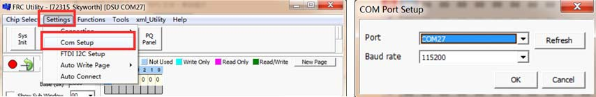

(8)以升级 72315 软件为例。 开启电视机,连接串口线,打开升级工具,配置正确的端口号与波特率 115200。

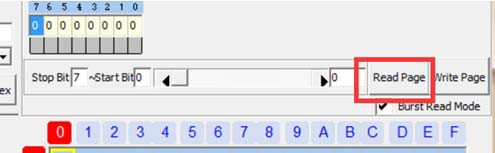

(10)点击ReadPage,尝试读取数值,看是否可以正常读取。

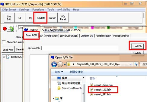

(11)点击update 与 FromROM,点击 LoadFile,选择正常的升级软件 XXX-I2C.bin。

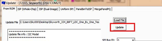

(12)点击 update,开始升级。

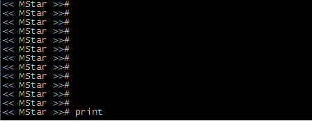

6、9S94 机芯板锁死解锁命令操作
按遥控器的“待机”键,让电视机处于开机状态,若电视机过了大约 10 分钟时间指示灯闪而不开机,则很可能是主板锁死或屏体损坏,查看的方法如下:
(6)先将串口连上主板,后开机按“回车”键,在出现如下打印信息后,输入 print。
即可读取当前系统的环境变量参数,当看到 ShutDown = 1 的时候,可以确定进入屏幕保护机制。
(7)此时尝试通过解锁指令强制打开,输入解锁指令如下:
setenv ShutDown 0        回车
save 回车
res 回车
(8)非误操作引起的二次锁死,可能是屏体损坏了。
注意:电视在持续观看 20 个小时左右,屏幕会提示“电视屏幕应待机恢复下”,如果此时
确认修复,那么电视机会自动待机并进行恢复(此情况不能直接交流断电),大约需要 10 分钟左右才恢复完毕,之后,按开机键打开电视即可。
