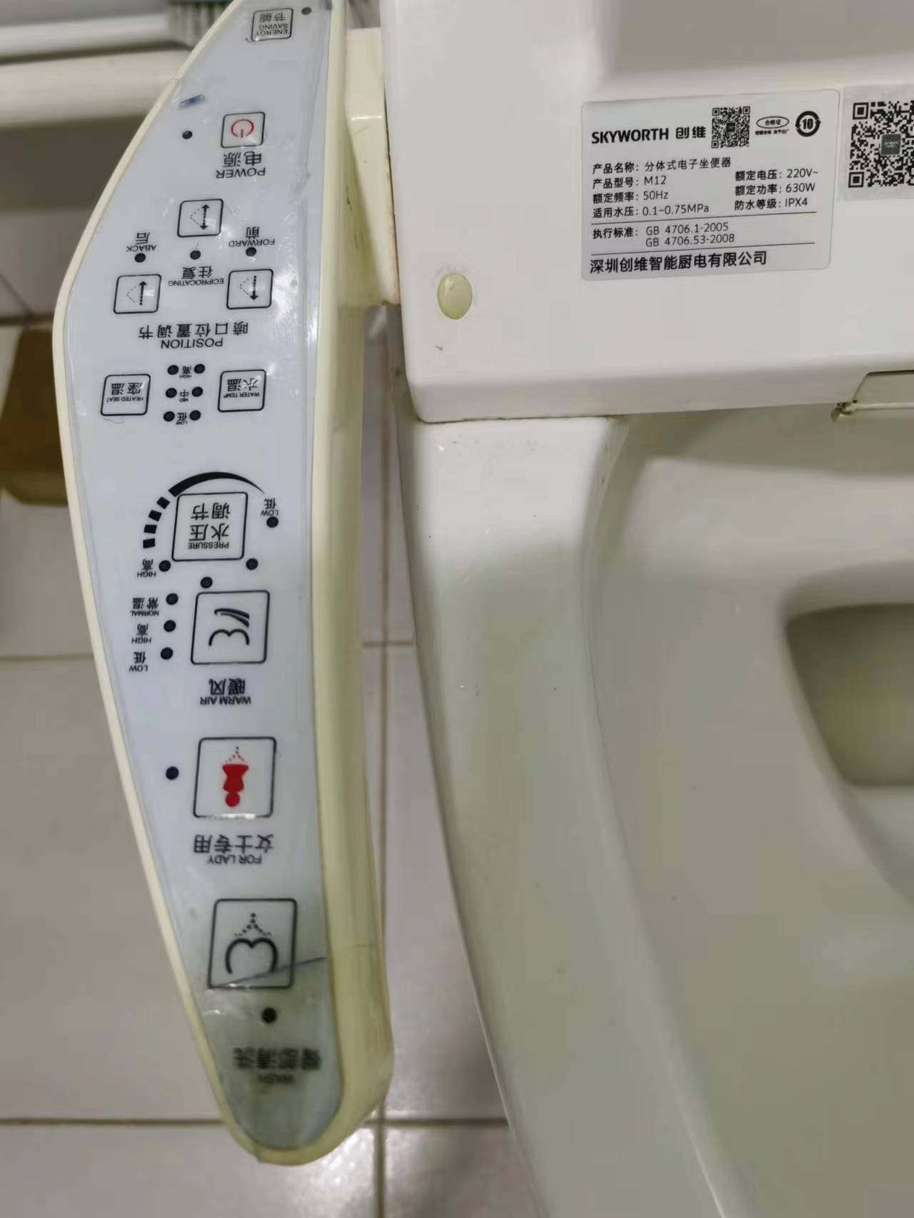

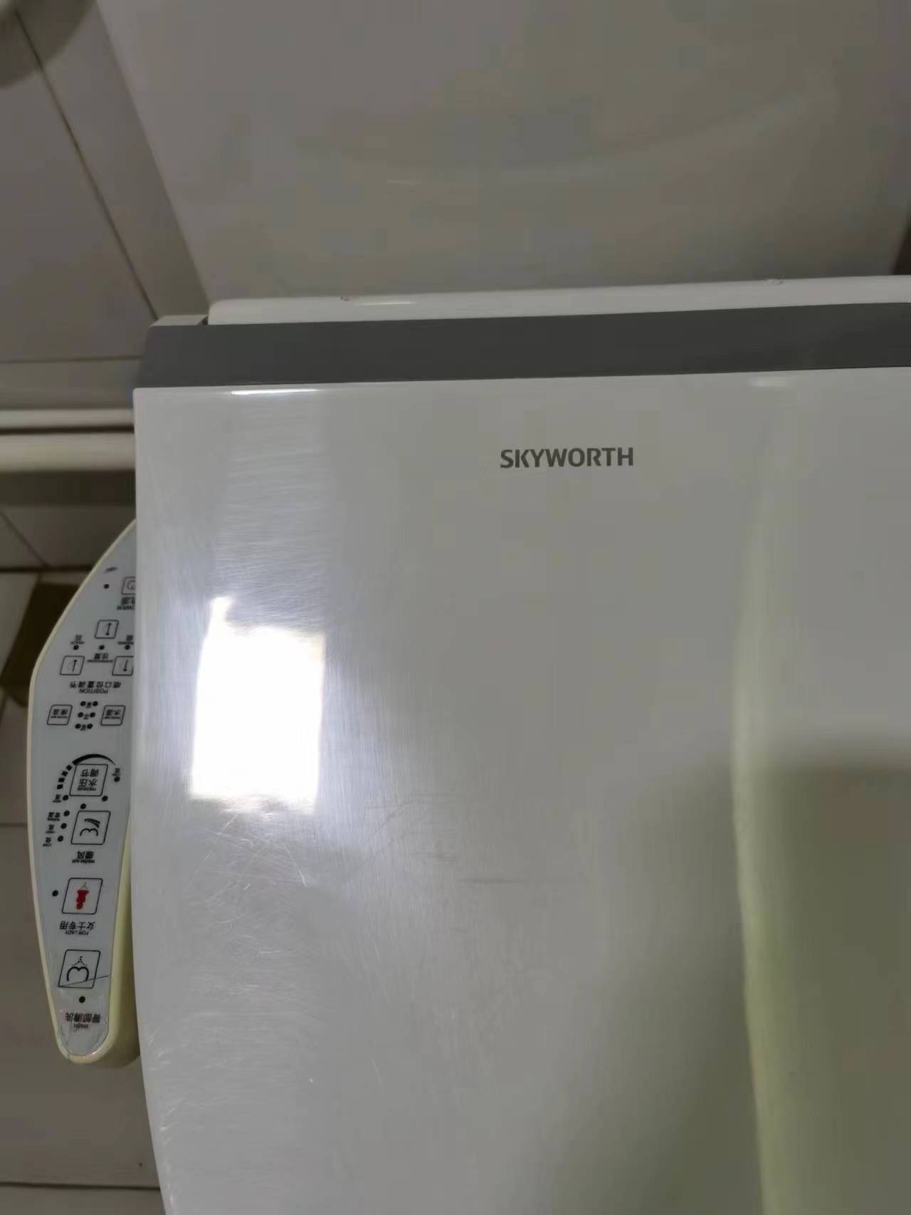

创维M12智能马桶盖检修一例:
故障现象:创维M12智能马桶盖开机后,喷枪不喷水了,只有喷枪旁边的溢流孔向外流水,关机后,溢流消失,其他功能正常。
分      析:自来水经过过滤器进入智能马桶盖的稳压装置,然后输出到有自动温控装置的加热水箱,水箱输出两根管子,一根管子接分流阀也叫分配阀。另一根管子连接溢流孔。分流阀一进三出,这里只用两个出口,(另一个出口堵死)连接喷枪上不同喷洗功能的喷嘴。
