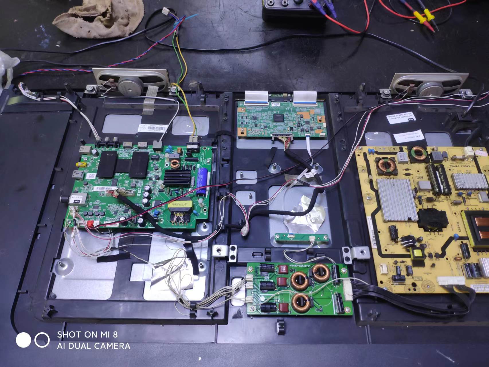

烂在手里的TCL主板终于用在L48F3320-3D电视机上面了:

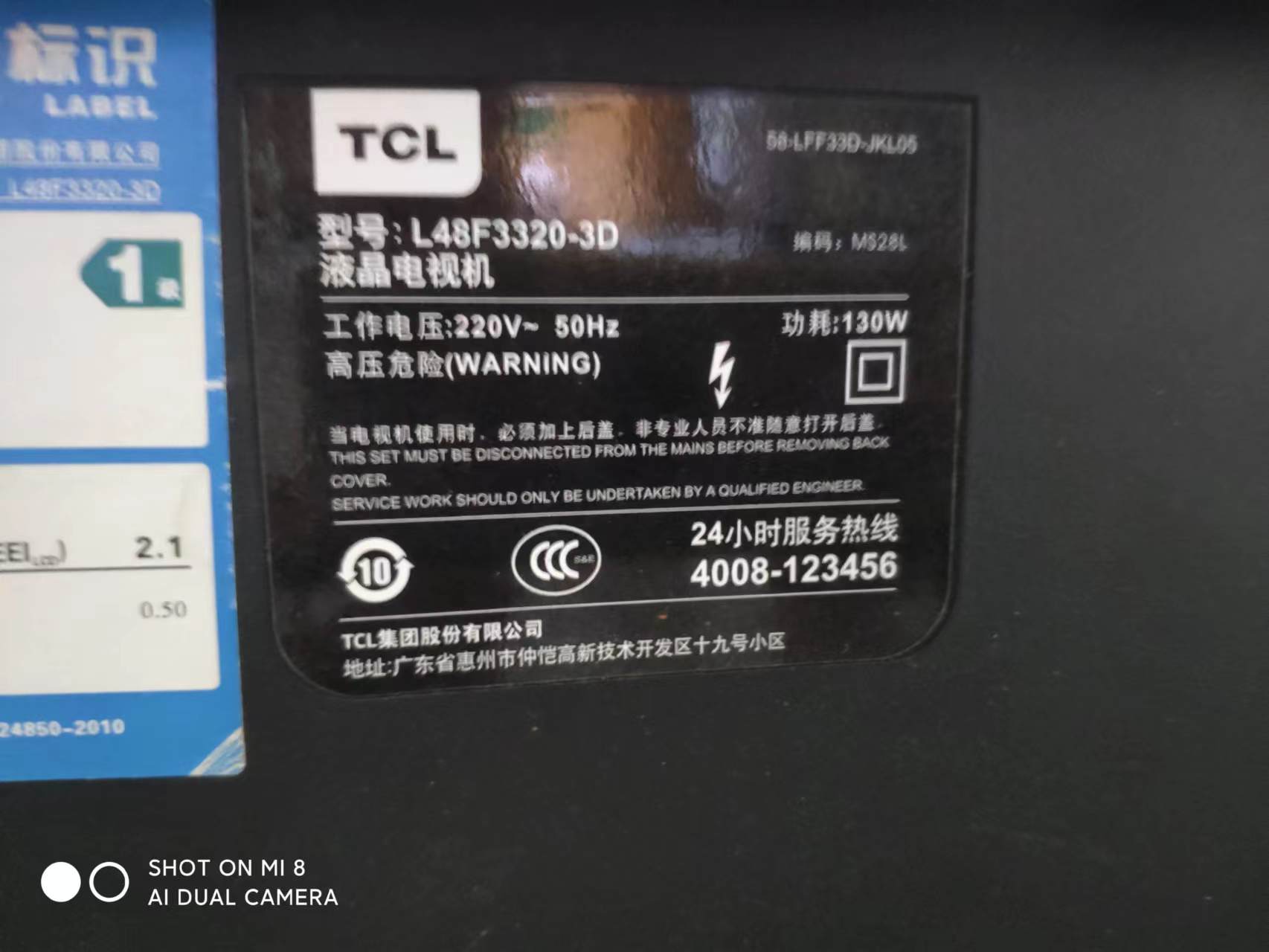

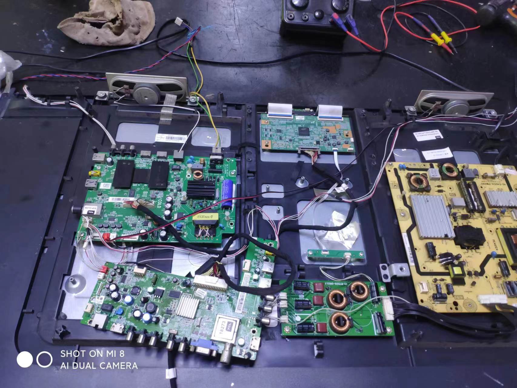

L48F3320-3D原机故障是有时候不开机,后来写过数据也是这样,当时复位电路也检查过,没有问题。后来按照别人的技改,在1.2V三端输出对地接个4.7欧电阻,结果没有变化,因为故障不太严重,于是卖出去就叫用户多插拔一下插头,只要红灯亮了,电视机就可以开机了,但是卖出去有几个月了,现在是非常难以开进了,于是决定换板子,这个板子是40-MS28L2-MAB2HG,本来还是便宜,但是我都不想买,因为那个板子之所以便宜,是因为那款电视机屏幕最容易坏,【出现重影抖动现象】,我这电视机也是我自己修过,不过修好了在门市天天放,没有问题,但是我还是怕出现问题,所以不想去买板子换,于是用原来留下来的一张43寸tcl一体板准备一试,这个板子原来还用来带换过一张创维46寸屏幕,后来没有成功。于是去掉原机主板,强制点亮背光,将我的代还主板屏幕线插入机器逻辑板,电视机出现了完美图像,于是用代用主板改接原机电源板开关机,背光控制点亮信号,电视机改换成功,这板子都在我门市搁置至少6年了,现在终于排上用出了。这两个数据,一个是我下载的,一个是原机读取的,两个数据,大家今后有用的。

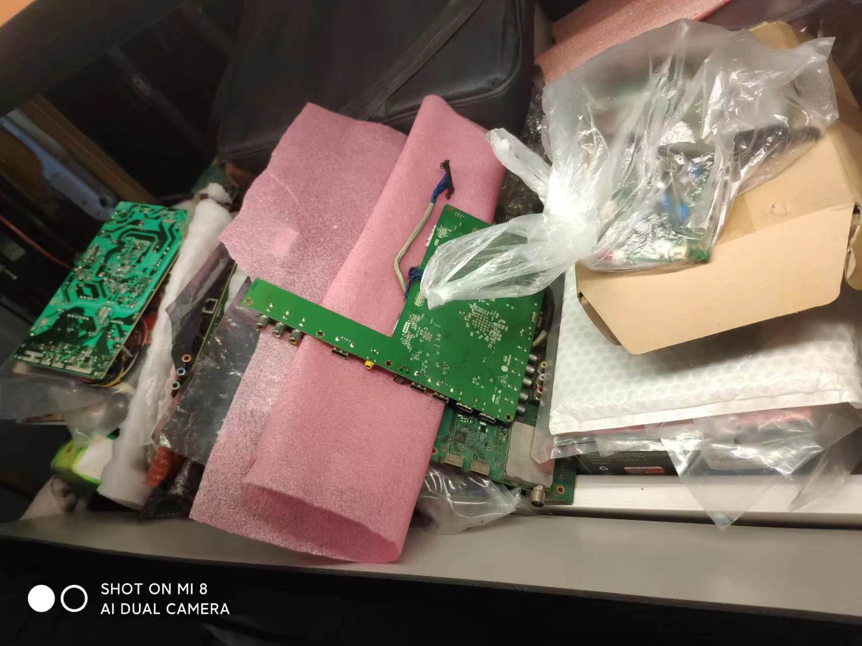

看看这些板子,不下20张,搁置几年了,原来卖废电视机拆下来的,三星,长虹,TCL,海尔,都有。那天有人收废板子,我都想和那些拆过元件的一起8元一公斤卖了。
