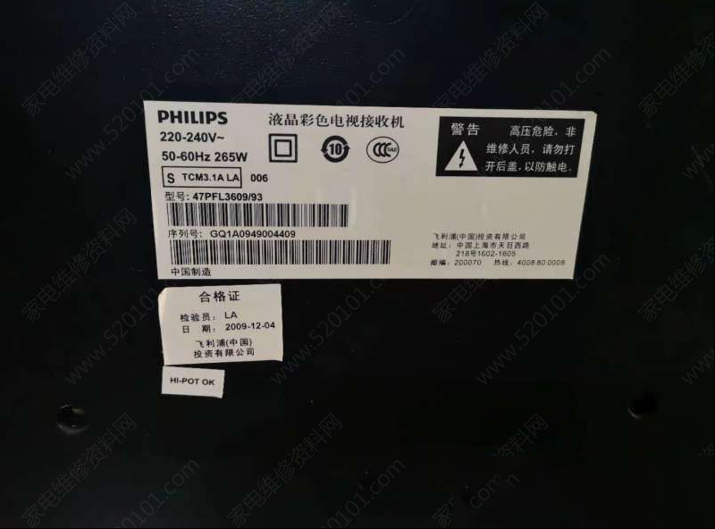

飞利浦47PFL3609/93液晶电视灯亮不开机的故障维修:

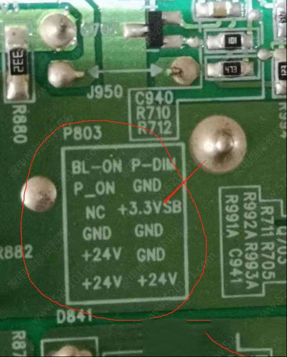

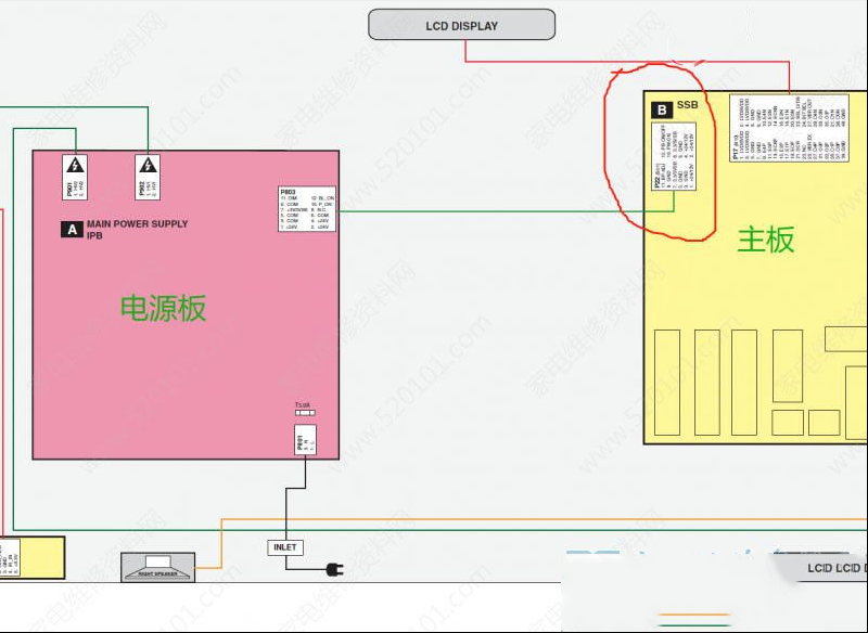

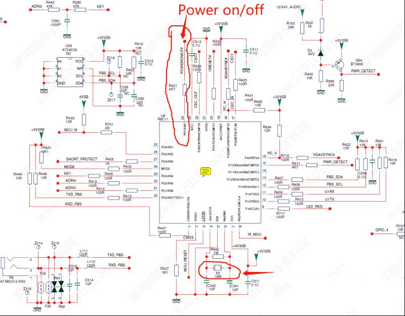

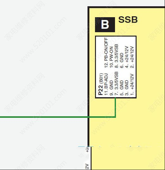

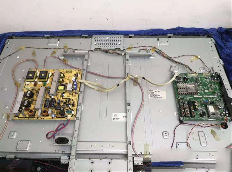

接修一台飞利浦47PFL3609/93灯亮不开机,确定遥控器好的后开盖检查,待机电源3.3V正常。其它电源是在开机信号启动电源板后输出(5V、12V、24V等)。按本机开机键遥控开机键均无反应,测pw_on无触发信号。短接pw_on与3.3V电源主输出12V、24V均正常。确定电源板正常后,查资料得知开机信号(sw)出自主板控制芯片R5F21114的24脚。测量该芯片的供电脚7和19脚正常有3.3V。为了测量该芯片开机瞬间是否发生触发,开机瞬间测量第4-6脚外晶振引脚电平是否变化,结果没有任何反应且一直都是3.24V不变。电压没有拉低不考虑电容漏电,直接代换晶振,找了一个16M晶振换上去,立马就可以了。
