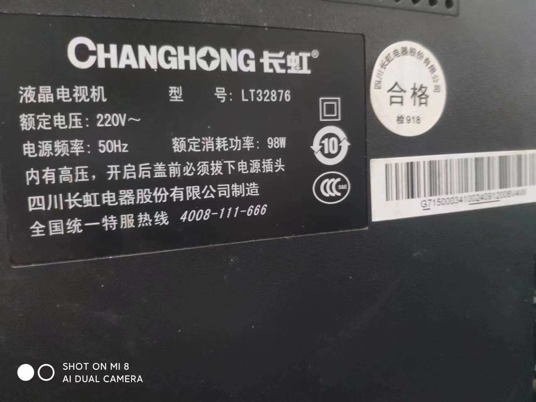

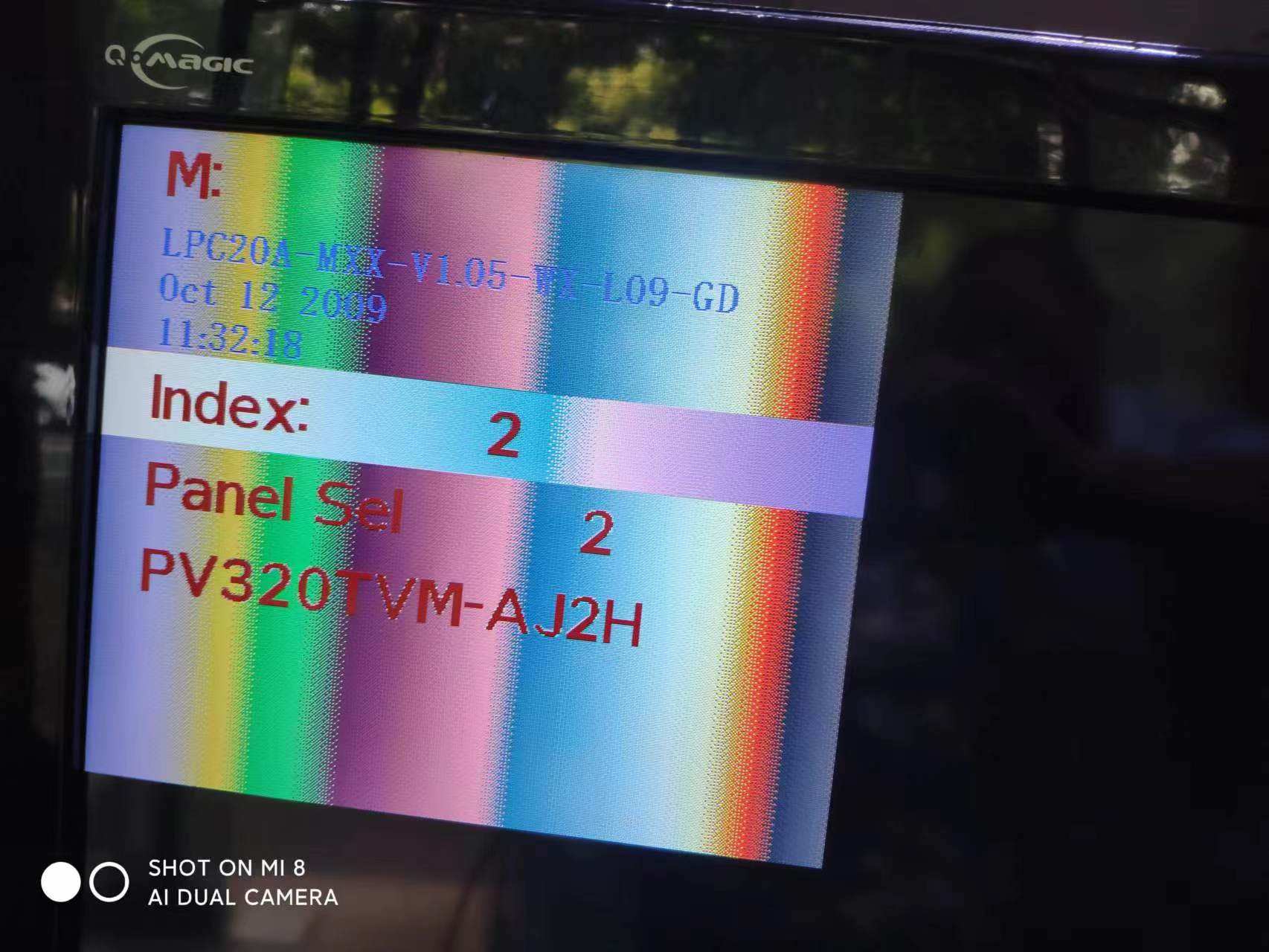

长虹LT32876总线调试方法:
长虹LT32876图像花屏幕,清洗屏线无效,后来以为数据出错,找了一个相同三星屏幕的写了,故障依旧,后来百度搜了一下,有人说是屏幕坏了,但是个人觉得不像是屏幕问题,后来找到进总线调试方法,调试屏参以后,电视机好了。具体方法是【电视机TV状态,音量调为0,先遥控器静音3秒,然后电视机按菜单,一定注意,遥控器静音要多一会】
