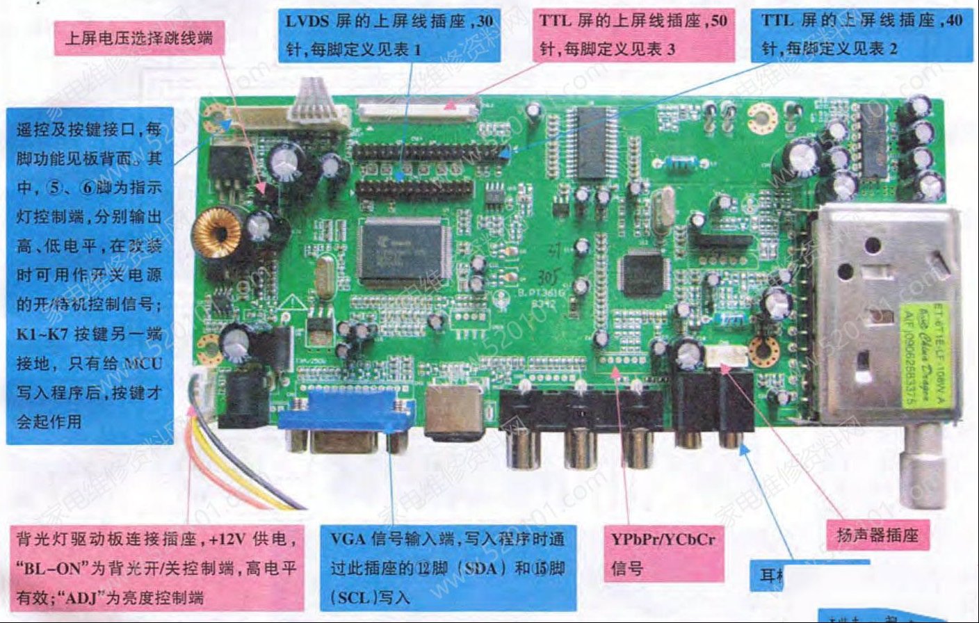

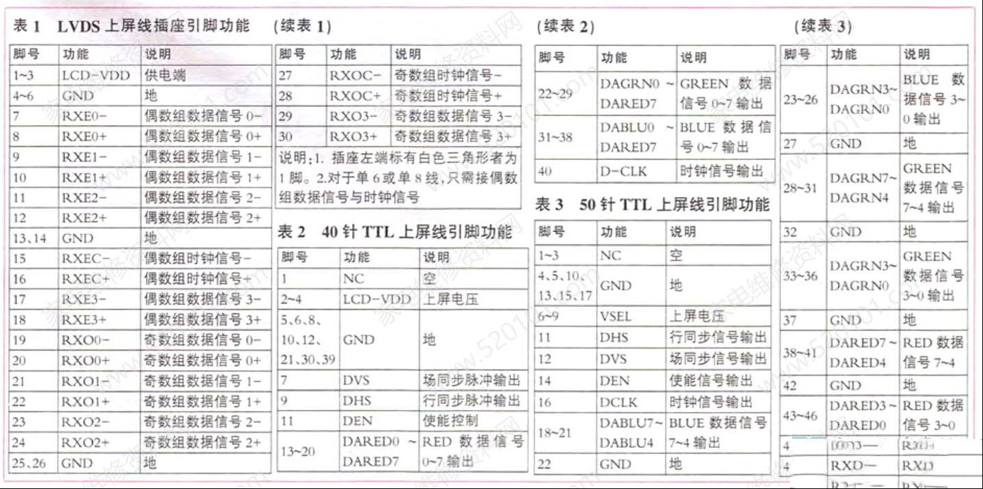

图解液晶电视万能信号板的代换:
市售液晶彩电万能信号板(亦称信号驱动板)分高清板(最大分辩率1920X 1080)与标清板(最大分辨率1366x768)两大类,高清板主要用于大屏幕液晶(32英寸及其以上)彩电及等离子彩电中,标清板主要用于小屏幕液晶彩电(小于32英寸)中。
                在杂牌液晶彩电或部分小屏幕品牌液晶彩电中,大量采用标清万能板,虽板的具体型号有所不同,但主要元件及插座、插孔的分布基本相同。这类标清板支持PAL/SECAM电视信号PC-RGB、AV、YPbPr/YCbCr(可选)和S-VIDEO的信号输入。
