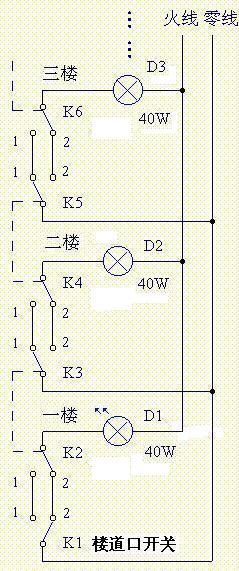

        在居民区楼房里公共走廊和楼梯照明灯是夜晚为人们上、下楼照明的灯具,它的控制开关也在漫长的年代中更新换代。上世纪80年代以前大部分的楼道灯开关如图一所示,每一盏灯用两个单刀双掷开关组成“与”门控制电路。即K1“与”K2的状态相同时,灯泡接通电源而点亮(见图一),这种逻辑关系叫做逻辑“与”。如果两只开关的状态不同时,电路被切断,灯泡熄灭。这样,每上下一层楼都要不停的手动开、关灯,上楼入户前和下楼离开楼口都不要忘记关掉最后一盏灯,否则会出现长明灯造成浪费。进入上世纪80年代后,电子工业飞速发展,楼道灯开关出现了按钮延时开关、触摸延时开关、声控延时开关和热释电红外自动照明延时开关,
                   图一                          图二
