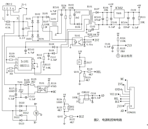

图2是电源和控制电路,安装在机头内部。由CN2-2的1、3脚引入的AC220V电源经F101保护元件后,分成两路,一路由D101~D104整流、L101和EC101滤波后得到约300V左右的直流电源,输送给由IC101、B101组成的开关电源电路,经D107整流、EC103滤波后得到12V直流电压输出,再经IC102稳压后,输出稳定的5V电压。另一路交流电源经过双向可控硅T101(BCR8PM)后输送给D110~D113组成的整流桥,为直流电机M提供工作电源。无网罩豆浆机要求电机的转速很高,起码每分钟在8000转以上,一般交流电机很难实现。串激式永磁直流电机则很好的满足了这个要求,本机采用的电机每分钟转速8800转。这样高的转速在额定电压下直接启动,必然会产生很大的震动、抖晃,严重时可能会使豆浆机倾倒。如果采用低电压启动;能避免上述情况发生。本机是在CPU的MC功能脚的控制下,通过光耦使双向可控硅的导通角由小逐渐变大,此时,T101就像一扇缓慢打开的大门,使电机M两端电压和转速逐渐升高,直到电机在额定电压下运转,实现了电机的缓冲启动,缓冲时间由CPU软件决定,这就是驱动电机为什么不用继电器而用双向可控硅的原因所在。Q101和继电器J1在CPU的REL功能脚的控制下驱动继电器触点J1-1的分断或闭合,完成加热盘电路中电炉丝的加热状态控制。Q102和蜂鸣器BUZ组成了蜂鸣声音的驱动电路,在CPU的BUZ功能脚的指令下;对各种运行模式和各种操作进行声音上的提示或确认。
防浆沫溢出功能
    浆溢情况检测反馈路径是:加热盘外壳接线路板地(开关电源热地端除外)→豆浆及浆沫→防溢探头→R115→CPU的J13功能脚。当豆浆沸腾泡沫向上溢时,防溢检测探头接触到泡沫浆液,使CPU的J13脚由高电平变为低电平,根据程序设定进行相应的停止加热等动作。当浆沫下降;CPU的J13脚由低电平变为高电平时,CPU 检测到浆沫已经脱离防溢出探头,并根据程序设定进行相应的加热动作。当液面高于防溢电极时,J13脚输入低电平信号,CPU检测到水位过高;加热盘停止加热。
温度检测功能。温度检测传感器是热敏电阻RT,装在防溢出探头内端部,通过连接器CON102接入线路板。当豆浆机杯体内的液体加热到某个温度值时;RT的阻值变化导致CPU的AD功能脚电位变化,这个变化将促使CPU发出指令;使其它功能协同运行。比如:启动电机运转、进入研磨程序等。
过零检测电路
R107、R108、U102、C110、D105等组成了电压过零检测电路,为CPU的INT脚提供准确的过零检测信号。

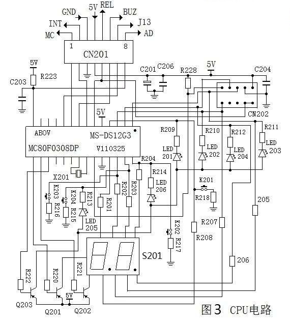

图3是CPU电路。CPU芯片封装表面贴着一张白纸条,上面的字是:MC-DS12G3,下面一行小字:V110325.揭下纸条,发现CPU表面打的字是:MC80F0308DP,品牌标识是:ABOV。这是一款多功能CPU,烧录不同的软件,就有不同的功能。白纸条上面的字MC-DS12G3,说明是专为这个型号豆浆机烧录的软件程序代号。CN202是CPU与外部电脑串口通信的接口。微动开关K201~K204组成了操作键盘,K203是预约时间调整(-),K204是预约时间调整(+),通过操作这两个开关可完成对预约时间的调整,调整结果通过S201显示。K201是功能选择开关,本豆浆机共有干豆、八宝迷糊、米香豆浆、玉米汁、果蔬汁5个功能运行模式和1个保温功能。操作K201可以选定某个功能,操作K202可以对选定的功能开始运行;也可以对当前已经运行的程序进行取消的操作。LED201~LED206分别对应显示5个功能和保温的工作状态。Q201、Q202是S201驱动三极管,Q203是LED201~LED206的驱动三极管。CN201和CON101之间装有8芯扁平排线,连接图2与图3的电路。
