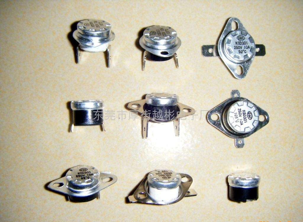

仔细看看这把电开水壶的外观,没发现异常。根据故障现象;我想应该是温度控制元件出问题的可能性比较大。比如像电饼铛加热电路中就有下图中的温控开关,这电开水壶里是否也用着东西呢?拆开看看!

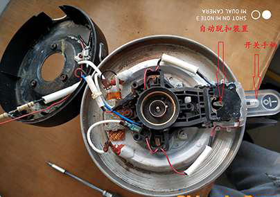

打开壶底盖子看看内部构造,都有什么杂碎?毕竟是小家电,不会有太复杂的电路和机械结构。
主加热盘上固定着一套电源接通\断开的手动机械装置、热脱扣装置(作用是水加热到沸腾以后自动断开电源)。
还有一套保温加热装置。下图红色椭圆内的就是保温加热装置。
下面几幅图片是此壶加热电路的主要元件组成。
      当水壶里灌满水后座在壶底托上,插上电源插头,按下电源开关手柄;电源经过电极、闭合的静、动触头,通过连接线到加热盘接线端子。加热盘得电开始加热,水温逐渐升高。当壶内水加热到沸点后;水蒸气通过壶内的一根管子传导到壶底与电源开关手柄相连的一个热脱扣装置上,该装置的双金属片开始受热变形。当变形到一定程度驱动电源开关跳闸,电源开关手柄跳转到断开的位置上。静触头和动触头分离,加热盘电源切断,加热终止。

拿出万用表测测电极到加热盘的电阻值,数字表灵敏度高,所测的电阻值闪烁不定,不习惯!还是用俺那500型指针表吧,用500型指针表RX1档测量结果是;零线、火线两路电阻值都很正常。那这个故障是怎么产生的?啊——?
    瘸子的屁眼——斜门儿了!寻找故障的思路钻进了死胡同。
冷静下来仔细一想;现在的测量条件是在常温下,有必要在发生故障的温度下测量电阻值;那才是准确的。对!就这么办,壶里加上水,通电加热到半开时;故障出现了。赶快把壶里的水倒出,以最快速度测量这两路的Ω值;两路阻值差不多都很大,RX1档是不行了,用RX1K档测出两路电阻值在5~6K左右的电阻值。此时,用一只手像拿筷子那样握两只表笔测量着,另一只手用牙签轻轻的按压动触头,表针指示电阻接近0Ω。故障点找到了,加热到一定温度时;触桥热变形导致动触头压力不够,动、静触头不能实现良好的结合造成电阻增大,加热盘的电流很小,小到不能加热了。真相大白!
    故障处理很简单;用一只表笔尖压住动触头,另一只表笔尖伸到动触桥下面向上挑,导致动触桥向上打个小弯,这样动触头相对静触头就产生了一定的“超程”(这是个低压电器的专业的术语),有了一定的超程;动触头对静触头就有了一定的压力。这个压力达到一定值就能克服动触桥在受热变形时;造成的触头压力丧失。
