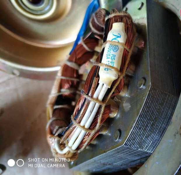

  厨房抽油烟机刚用两年多,突然发现;运转半小时后停转,停三分钟后再它自己启动运转。二十分钟后再次停转,还是三分钟后它自己启动运转。再过十二三分钟它又自己停转......。如此往复,运转时间越来越短,就像一位心脏病患者;间歇愈演愈烈。就这样,将就着使用了几个月。前天我有时间给它做了一次检查,顺便清洗油烟机。
    拆卸分解后未发现异常。当初六、七百块的油烟机内部很简单,就是一个琴键开关控制着电机转速的强、弱和照明灯。经检查:电机的启动电容未发现异常。手捻电机轴发现运转很滑快,没有阻滞现象。
    根据故障现象;应该是有保护装置动作了或是误动作了。可是,没有发现任何保护电路或保护装置,莫非......?想起了前些年遇到的家电电机上有温度保护元件、温度保险等元件。于是,拆开电机发现了端倪。
定子线圈上有个东西绑在线把上,剪开绑线后,发现保护温度是130℃,250V15A。定子线圈没有因发热而出现的颜色变深、有焦糊味道等。怀疑是温度保护元件误动造成,于是剪断那两根白色导线,剥出线头拧在一起,套上绝缘,绑在定子线圈上。组装好电机和整机,炖上一锅牛肉,文火慢炖三个多小时,油烟机一直开着,未发现间歇现象。
后记:
  自从腊月里给这个电机做了这个手术以后,一直正常使用到现在。半年来没有发现什么不正常的现象。比如:糊焦味道、转数不够、电机温升过高等,使用一直很好。
    其实,国产小型单相交流电动机普遍质量很好,除非特殊用途;没有必要再加上个温度保护开关。常见的半自动双桶洗衣机电机(漏水的除外),油烟机电机,电风扇电机,排风扇电机等等,因质量问题造成的电机烧毁,少得可怜,几乎没有。而温度保护开关的可靠性、寿命远不如电动机本身,所以在这样的简单电器上加装温度保护开关好比画蛇添足。(个人认为,不一定正确。)
