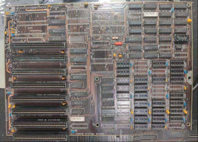

    这次我有幸从海鲜市场搞来一个报废+腐蚀严重的IBM-5160,它和5150相比,更加精简实用。去掉了古老的磁带机接口,并且去掉了冗长多余的ROM芯片,而且高配版本的5160支持高达640KB的基础内存。

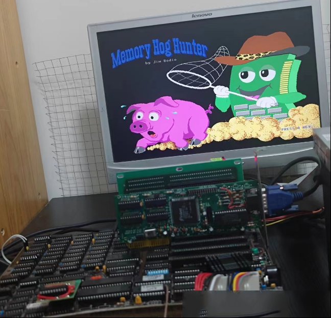

   首先看看刚收来时,它的样子:
板子上很多地方有腐蚀,并且变形严重。它采用的是8088处理器(是8086的外部8位总线版本,CPU本身是16位的),它也是第一代的x86,即最初的x86。
然后老规矩,拆掉腐蚀严重或者有腐蚀痕迹的芯片,然后通恒流源,用手摸哪些发烫的。这些都拆掉后:
然后更换好新的(拆机)的芯片后,成功点亮:

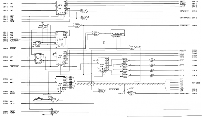

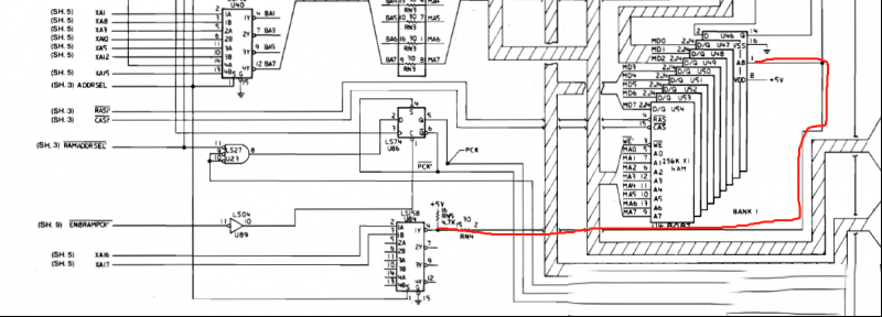

然后说下如果修改成顶配的640KB内存吧,控制内存地址的电路如下:
(这张图是640KB的)
可以看到,这块主板一共有4个BANK,所以有4个RAS/CAS。其中,RAS是一直在刷新的。而CAS是只有当CPU根据地址线操作到指定的内存后,才会有信号的。而产生CAS信号的是U42(74LS138,一个3-8线译码器),而将8421的地址编码送入U42的是U44,它是一颗PROM,里面保存了刷新CAS信号的编码。根据电路图,可以整理出下表:
而这个表格的数据,就是640KB时的寻址方法。
而对于原始的U44(TBP24S10)的数据全部内容为:
所以根据上面的分析,只要修改E2跳线就可以,而且这个在原理图中也有体现
256KB版本的E2:
而640KB版本的E2为:
除此之外,256KB的版本,BANK0到BANK3的每一个DRAM芯片都是4164,而到了640KB后,其中BANK0和BANK1都为41256,而41256有A8地址线,所以需要将保留的U84(74LS158)补上,如下图:

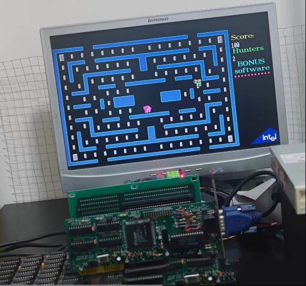

同时配置BIOS的设置跳线,将BANK0-3全部打开。然后开机就可以成功通过640KB全部自检了:

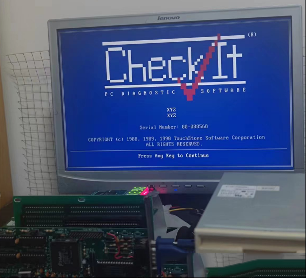

然后顺便测试了一下整个主板的内存 和 全部IC的功能:
然后给它装一些当时那个年代的软件吧

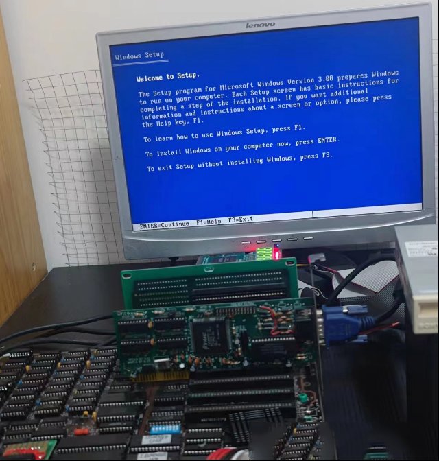

以上这些都是在DOS下,我们再在这个古董机器上装个windows吧:

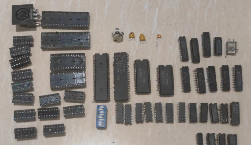

这次,这个将近半个世纪的古董终于全部稳定修复了,接下来看下全部阵亡的元器件合影:
