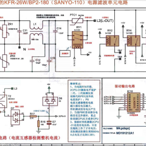

美的KFR-26W/BP2-180(SA NYO-110) 电源滤波单元电路图
美的KFR-26W/BP2-180(SA NYO-110) 电源滤波单元电路维修要点:1、当电阻R16开路,2CPU-31脚高电平保护二代 、三代检测仪报故障代码P81(室外机电流保护);P8电流互感器整机电流越大感应电压越大,待机测试没有电压产生 ...

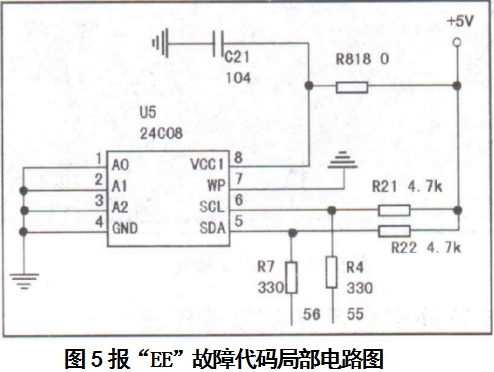

报“EE”故障代码格力变频空调开机工作 后,黄灯闪烁11次,并报 “EE”故障代码,表示驱动存储芯片有故障,可按以下步骤进行检修:第一步:检查存储芯片U5(24C08) 的 8 脚 5V供电是否正常,不正常则检查限流电阻R818 ...

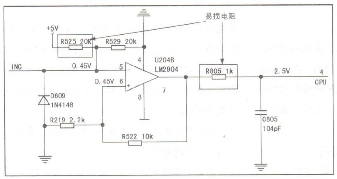

报“E5” 故障代码格力变频空调开机后,显示板上显示“E5”故障代码,表示为交流过流保护,检修流程如下:第一步:检查外机小方板上的电流检测双运算放大芯片U204(LM2904) 的7脚电压是否为高电平3.3V, 若是,则检查 ...
