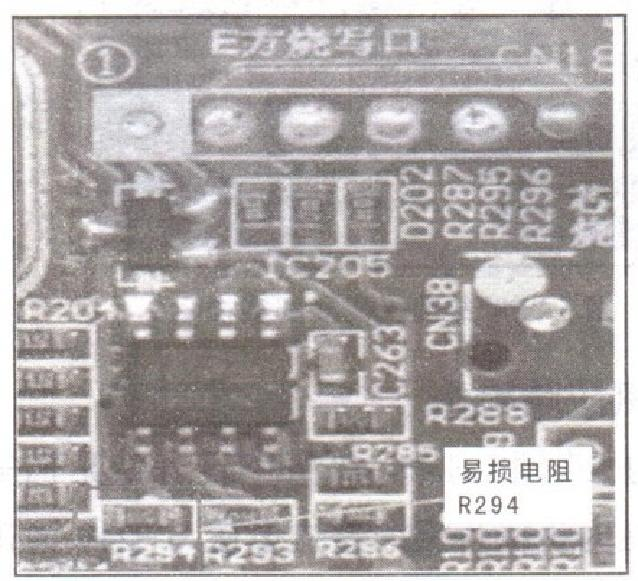

美的变频空调开机后,内机显示板显示“E5 ”
故障代码,其检修步骤如下:
第一步:检测外机环温、盘温、排气温度传感  器是否正常,若正常,进入下一步(显示报“E 方”故障)。
第二步:检查外机板上的 E²PROM  存储器
(主存储和驱动存储)是否正常,正常进入下一步。
图 1“E5”故障代码局部实物图1
第三步:若外机板上电,主存储器附近的黄灯  快速闪烁,说明主存储器及周围电路元件有问题, 需进一步检查主存储器周围的1002、5.1kΩ、1kΩ
等电阻是否损坏,实物如图1所示。

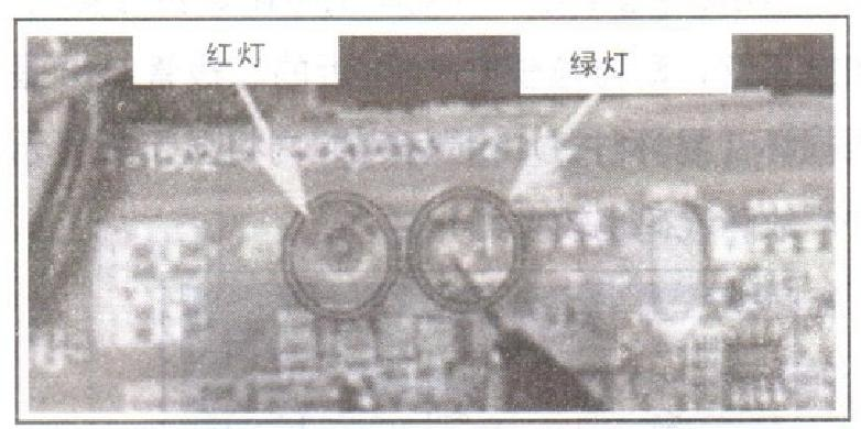

第四步:若外机板一上电,主存储器附近的黄 灯正常闪烁,而驱动存储器附近的绿灯和红灯一 亮立马快闪,说明驱动存储器及周围电路元件有 问题,需检查驱动存储器周围的电阻(易坏电阻
R294) 或存储器是否损坏,如图2、图3所示。
