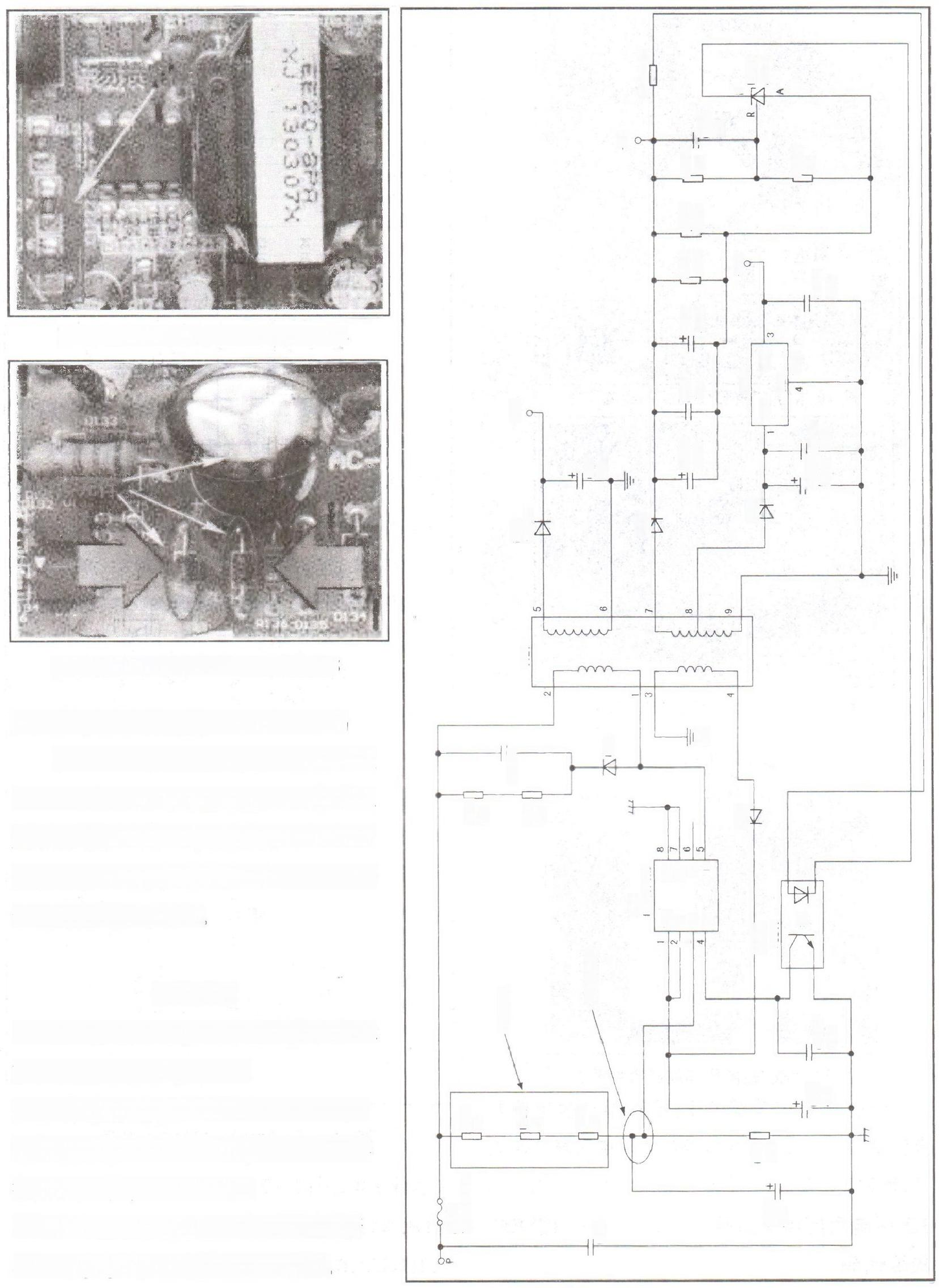

 室外机显示“E6”故障代码
5.1通电后方板上的指示灯不亮而报 “E6” 故
障代码
检测整流输出的300V 直流电压是否正常,不正常则检查整流桥 G1 、Z1(IGBT管)、整流二极管 D203 是否击穿损坏,若 Z1 击穿,还须检查驱动块 U205(IR4427)、U1(CPU) 是否损坏。电路见图4b
所示,实物如图10所示。

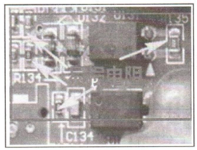

5.2通电后方板指示灯点亮,继电器吸合,报
“E6”故障代码
检测直流300V、5V、3.3V电压均正常时,重点 检查通讯电路中的8只电阻R1315(1kΩ )、R1316 (330Ω)、R502  (470kΩ)、R135(2.2kΩ)、R134 (10kΩ)、R133(1kΩ)、R132(10kΩ)、R131(100Ω)
是否变质。电路如图11所示,实物如图12所示图10报“E6”故障代码局部实物图1
图12报“E6” 故障代码局部实物图2
图13报“E6”故障代码局部实物图3

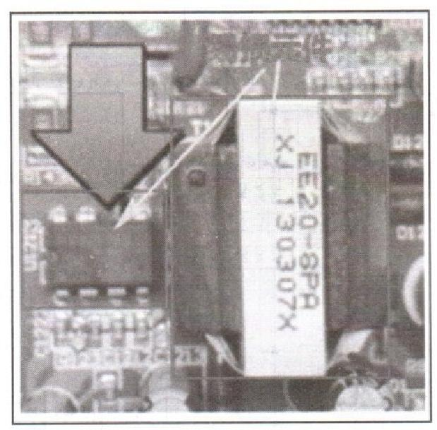

若检测300V 直流电压,正常,但开关电源无 电压输出,则检查开关电源芯片及变压器是否损
坏,相关实物如图13所示。
5.3通电后压缩机运转一会儿后停机,报“E6”
故障代码
这种情况一般是开关电源中的芯片U121 过
图11报“E6”故障代码局部电路图1
欠压保护电路有故障,其正常电压为1.9V~2.2V (检测R126 下端),若不正常,重点检查电路中的 电阻R122、R126、R127(105)是否变质。相关电路
如图14所示,实物如图15所示。在前3种情况检查均正常后仍然报“E6”故障代码,此时应检查56V 通讯电压形成电路中元件是否正常,重点检测滤波电容、稳压二极管。电路见图11所示,实物如图16所示。
