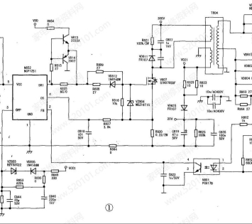

海信TLM26E29X的液晶电视机出现自动开关机,当出【故障】时检查发现整个电压瞬间降低而后恢复正常,据售后部说是dianyuan电源芯片FAN7602B有【故障】,但换后无效,光耦,TL431换过无效,dianyuan电源部分没有查到坏 ...

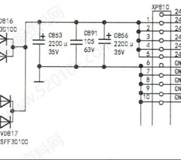

开机测量,5V、12V电压均正常,测量24V供电只有22V,且左右轻微抖动。拆下电路板,将排插XP812的STB与5V-S短路,测量发现24V供电仍为22V,且轻微抖动,说明【故障】部位在24V产生电路,试代换光电耦合器N806后【故障 ...

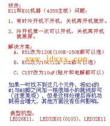

H【海信】LED32K01 开机不了 显示灯亮按 按键 遥控无作用的技改

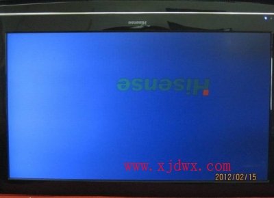

H【海信】LTM3201液晶AV、TV无伴音,屏幕下方有一条黑横线的维修
海信LTM3201液晶AV、TV无伴音,屏幕下方有一条黑横线的维修打开菜单,检查伴音输出设置在内置,开盖检查伴音功放TPA3008D2的供电电压14V正常,伴音功放输出脚为正常的7V电压,测1脚静音控制脚为约4V的电压,说明静音 ...
