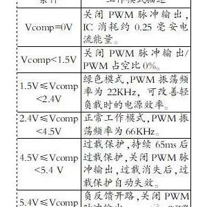

(紧接上期本版)4-5脚绕组并联的D3、C4、R1用于抑制4-5脚绕组在开关管Q2截止时产生的反向电动势,避免4-5脚脚绕组反向电动势过高损坏开关管。LD7537S集成电路对进入4脚的、代表开关管Q2工作电流的电压信号滞后230nS ...

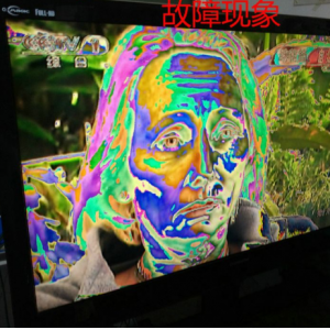

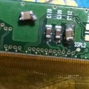

长虹LT42710FHDX液晶电视花屏通病,今天又遇到一台长虹液晶电视机花屏,不知道为什么长虹的机器老是爱花屏。这台机器送到铺子上时,用户说图像成鬼影是屏坏了,问换个屏好多钱,我说你怎么知道是屏坏了啊,他说已经 ...

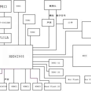

海尔LE46M3000P(MSD6I988机芯)液晶彩电工作原理及控制参数  电视原理框图如上图所示,主要由以下几个部分组成:  1)RF 电视射频信号处理模块,该模块与普通电视机中的电视信号处理部分功能相同,其可接受多种输 ...

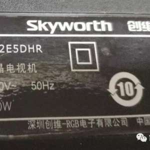

创维液晶电视32E5DHR无背光,仔细看发现有开机画面,判断背光电路或是灯珠坏,拆机检查发现灯珠两端电压一直等于供电电压,说明背光恒流电路或是升压电路没有工作,检查升压电容也是没有一点升压动作,怀疑芯片没有 ...
