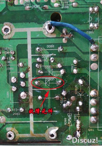

这是2014年维修的海信HDP2977M电源板,电路跟你这台机子差不多,图上V803就是你维修机的D807,用RF104代换后,③脚稳定在7V说明电源块没启振。电源部分就只有那么几个元件全部换新都不起作用,最后放弃维修,买了一台液晶电视。
前几天闲着没事,将V803换成快恢复二极管RU2后③脚的16V电压起来了,电源也启振了,开关变压器次级电压恢复正常。为什么一直没有怀疑这只管子呢?它可是在日本东芝电视机开关电源上取的,心想这小日本的元件好,不可能存在质量问题,结果害苦了自己。
