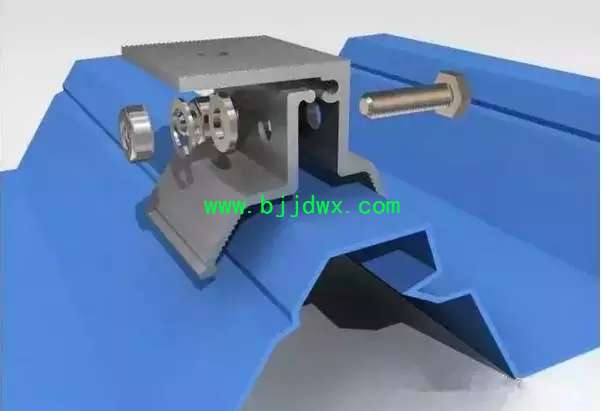

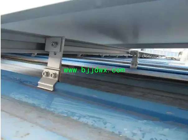

1)、彩钢瓦的安装夹具(夹持)
适用彩钢瓦类型:角驰三型、直立锁边结构。
图9 彩钢瓦的安装夹具(夹持)
图10 彩钢瓦的安装夹具(夹持)

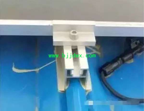

2)、马鞍支座
适用彩钢瓦类型:角驰三型、直立锁边结构、梯形结构。
与彩钢瓦的连接方式分为:粘接(如图12所示)和螺栓固定(如图13所示)。
图11 粘接
图12 螺栓固定

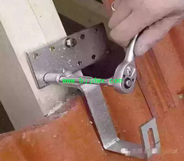

3)、琉璃瓦挂钩固定基础
图13 挂钩用螺栓固定于横梁上
图14 挂钩用膨胀螺栓固定于混凝土楼板上

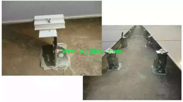

三、支架与屋顶粘接安装
图15 支架直接接入楼板
图16 支架底座用建设胶粘接于屋顶
图17 金属支架嵌入式粘接于屋顶
此安装方式主要应用于混凝土斜屋顶和混凝土拱形屋顶。
