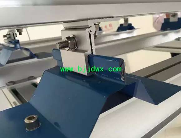

2、彩钢屋顶夹具形式
根据不同的彩钢结构选择正确的夹具形式,进行支架的安装。

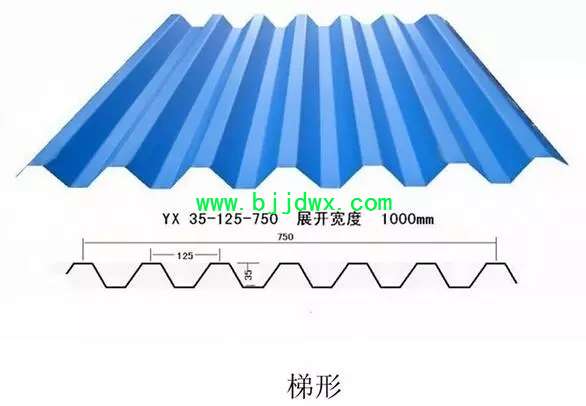

梯形彩钢屋顶安装形式
梯形屋顶的彩钢结构,需要在安装过程中对屋顶进行打孔固定,在固定过程中我们需要做好屋面防水,可使用防水胶或者垫胶垫的形式。无论哪一种形式,都要保证在安装完成后,屋面不会漏水。

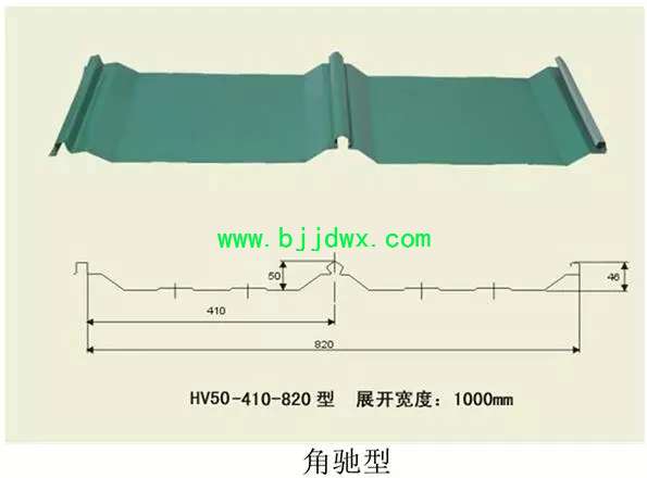

角驰型彩钢屋顶安装形式
