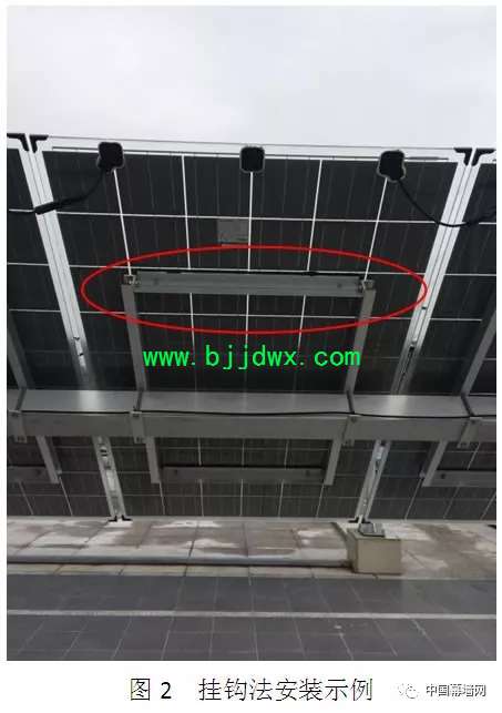

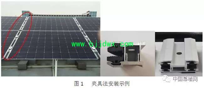

  双玻组件主要有两种安装方式:一是夹具法(或称压块法),在组件四周用数个带有橡胶垫的夹具(或称压块)啮合固定,再将夹具固定在搭好的支架上。二是挂钩法,在组件背面玻璃上用结构密封胶粘接上铝挂钩,然后将挂钩固定到支架上。

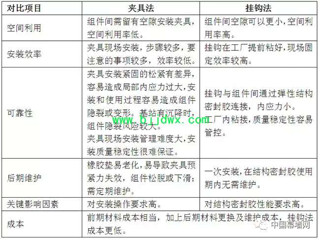

表1 夹具法与挂钩法安装方式对比
  从上面对比可以看出,相对于夹具法,挂钩法在空间利用、安装效率、可靠性、成本等方面有明显的优势,可以预测到挂钩法将逐步替代夹具法成为未来双玻组件安装的首选方式。
