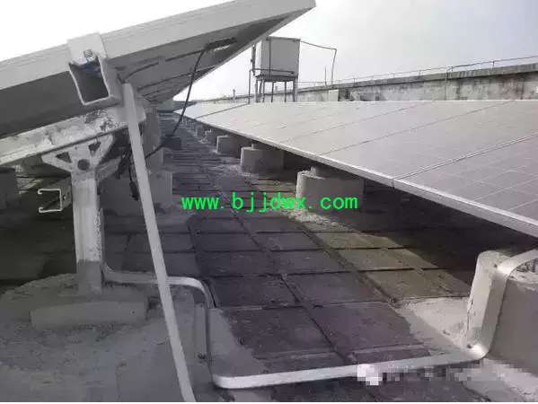

一、安装方式:混凝土基础安装
按施工方式可分为:预制水泥基础和直接浇筑基础。
根据其大小可分为:独立底座基础和复合底座基础。
在分布式光伏电站中的使用范围:混凝土平面屋顶。
优点:承载能力强,抗洪抗风效果好,受力可靠,不破坏水泥屋顶,强度好,精度高,且施工简单、方便、不需要大的施工设备。
缺点:增加屋顶的负荷,所需的钢筋混凝土量大、人工多、施工周期长,整体造价较高。

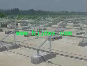

1)、独立底座基础
独立底座为前后支架分开放置在混凝土平面屋顶上,独立底座按柱体形状分为方形柱、圆形柱。
a、方形柱
方形柱基座从连接方式上分为:支架与水泥基础基座螺丝连接、支架连同水泥基础一起浇筑、支架直接压在混凝土基础凹槽下、混凝土直接放置在支架上。
图1 支架与水泥基础基座螺丝连接
图2 支架连同水泥基础一起浇筑
图3 支架直接压在混凝土基础凹槽下
图4 混凝土直接放置在支架上

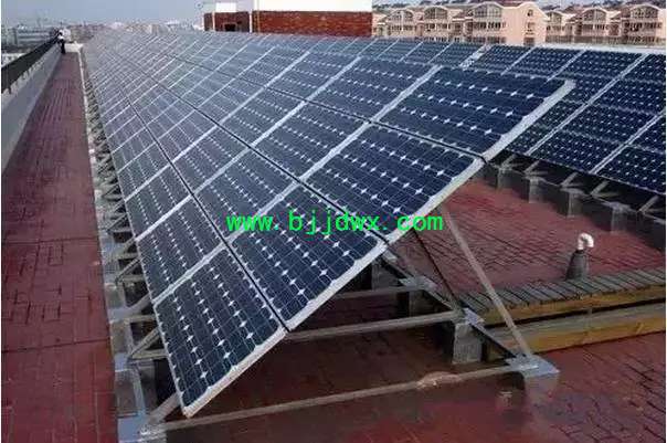

2)、复合底座基础
复合底座基础也称条形基础,将前后支架连接为一体,具有更好的抵抗载荷能力。
其与支架的连接方式可分为:支架与混凝土基础基座螺丝连接和支架连同水泥基础一起浇筑。
图7 支架与混凝土基础基座螺丝连接
图8 支架连同水泥基础一起浇筑
